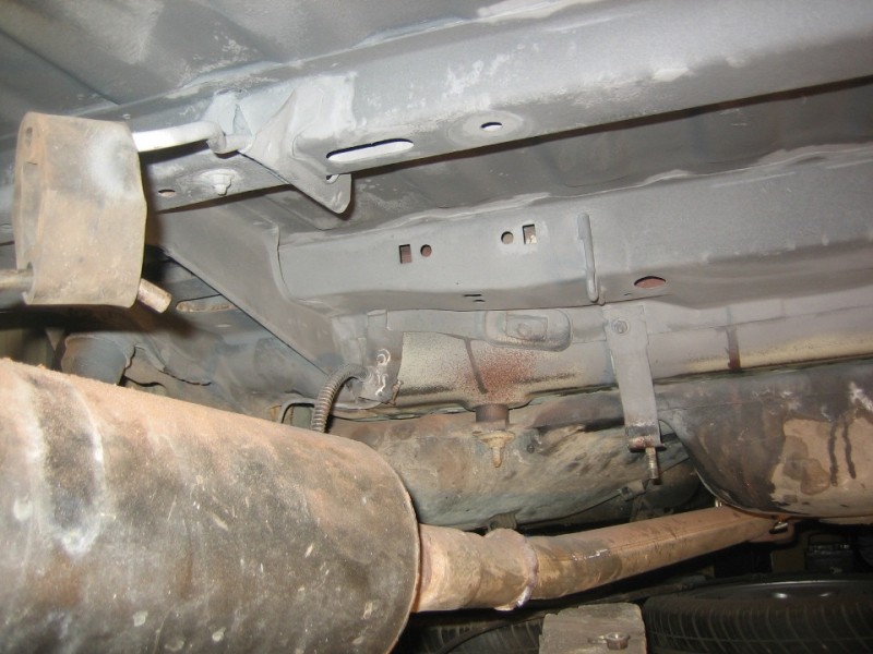

Tak, prace na karoserii trosku pokrocili:
Takto vyzera povodna podlaha po zbruseni hrdze a po nastreku zakladnej protikoroznej farby Body 992.
Dneska ma caka este nater vrchnej vrstvy s Body 930. ;-)
.......blackdragon
