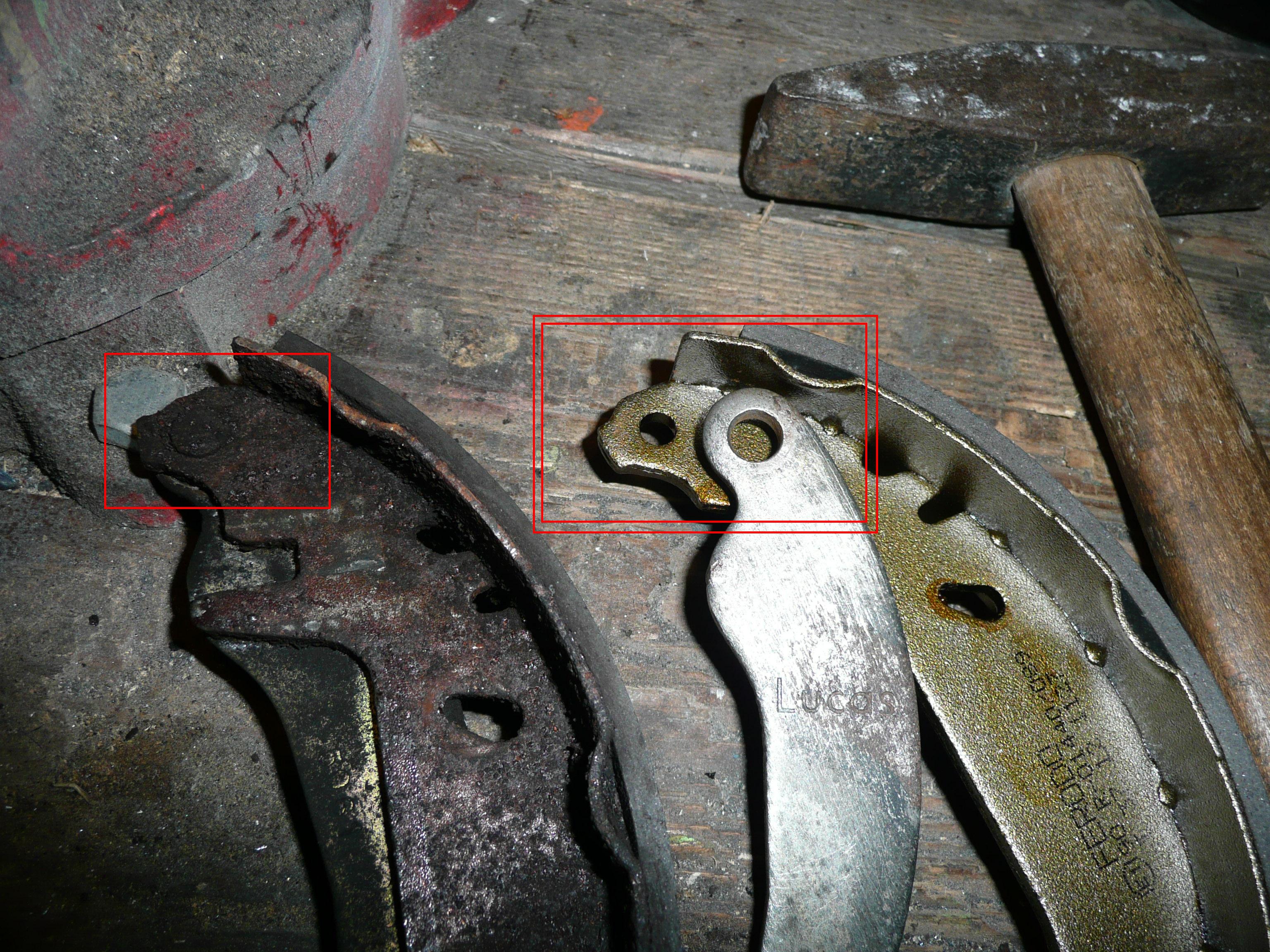

Z jedné staré čelisti jsem tu páku nakonec pokusně odmontoval flexou, ale stejně mi pořád chybí nějaký malý čep, kterým bych ji přidělal na nové. Zítra mám v plánu navštívit vrakoviště a sehnat si origo čepy případně i páky, ale neexistuje nějaký jiný lepší způsob, na který jsem nepříšel?
Páka ručky na zadních brzdových čelistech
Kluci, poradte mi, narazil jsem na takový oříšek u zadních brzd Bendix na 306ce. Chci dát nové brzdové čelisti, v Jak na to píšou, že páka ručky se musí z původních čelistí demontovat a přiděl na ty nové. Problém je však v tom, že na starých čelistech ja ta páka napevno (asi to nějaký výrobce v druhovýrobě dělá takto). Co teď, jak to řešíte vy?
Re: Páka ručky na zadních brzdových čelistech
tak tohle vidim poprvý, mě zatim vždy pakny přišly i s tou pákou, ale dalo by se to vyřešit nějakym nýtem
nevím nevím ale už jsem jich pár měnil a ty čepy s pojistkou jsem měl vždy jako příbal novejch ...
U novych celisti (Ferodo) byly pribaleny pouze nove zjistovaci krouzky na ty cepy, ale nikoli cepy samotne. Mam koupenou i novou sadu ulozeni brzd, v te jsou taky pouze zajistovaci krouzky a zadne cepy
Proč máš na té páce lucas když píšeš že je to Bendix.
Sice pěkný postřeh a určitě hodnotný, ale jsou to Bendixy, víc neřeším. Radši mi pomož s tou pákouTONNY píše:Proč máš na té páce lucas když píšeš že je to Bendix.
Me brzdy vypadaji presne takto:

Panove, tak vam nevim, kde se stala chyba
. Jeste, ze mam vrakac v sousedni obci, snad tam budou mit ty cepy.
Vyřešily to nakonec origo čepy z vrakoviště. Ještě, že mám vrakoviště tak blízko. Borec, co už mě asi zná, mi je dal dokonce zadarmo.
