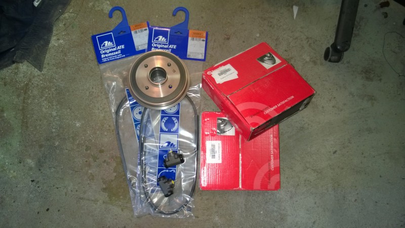

Dneska z práce jsem si to namířil rovnou do garáže a dlátkem a gumovou palicí jsem ty bowdeny vytlačil. Pravý šel sám, levý jsem přemlouval aspoň dvě minuty. Stihl jsem i objednat nové prasátka, lanka a nakonec i oba bubny. Když už, tak už

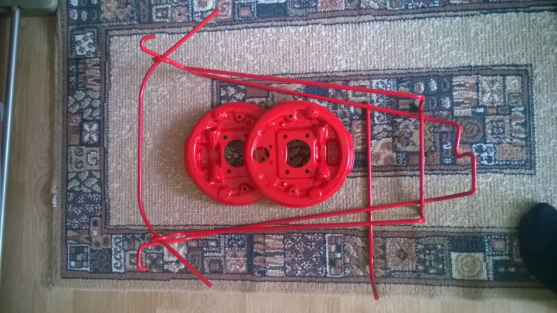

Zítra beru na komaxit ten zadní šustplech, který šel dolů oproti mým představám docela ochotně

Ty nové bubny se mi v batohu přes celé město docela pronesly
Každopádně jsem ještě narazil - myslel jsem si, že předělám ložiska ze starých bubnů do nových, ale ani jedno nejde za použití rozumné síly vytáhnout. Stejně už to má jedno za sebou, tak jsem ještě přibral i sadu nových ložisek, ať je to se vším všudy :) Zítra bude hotový komaxit a pak to snad složím všechno dohromady

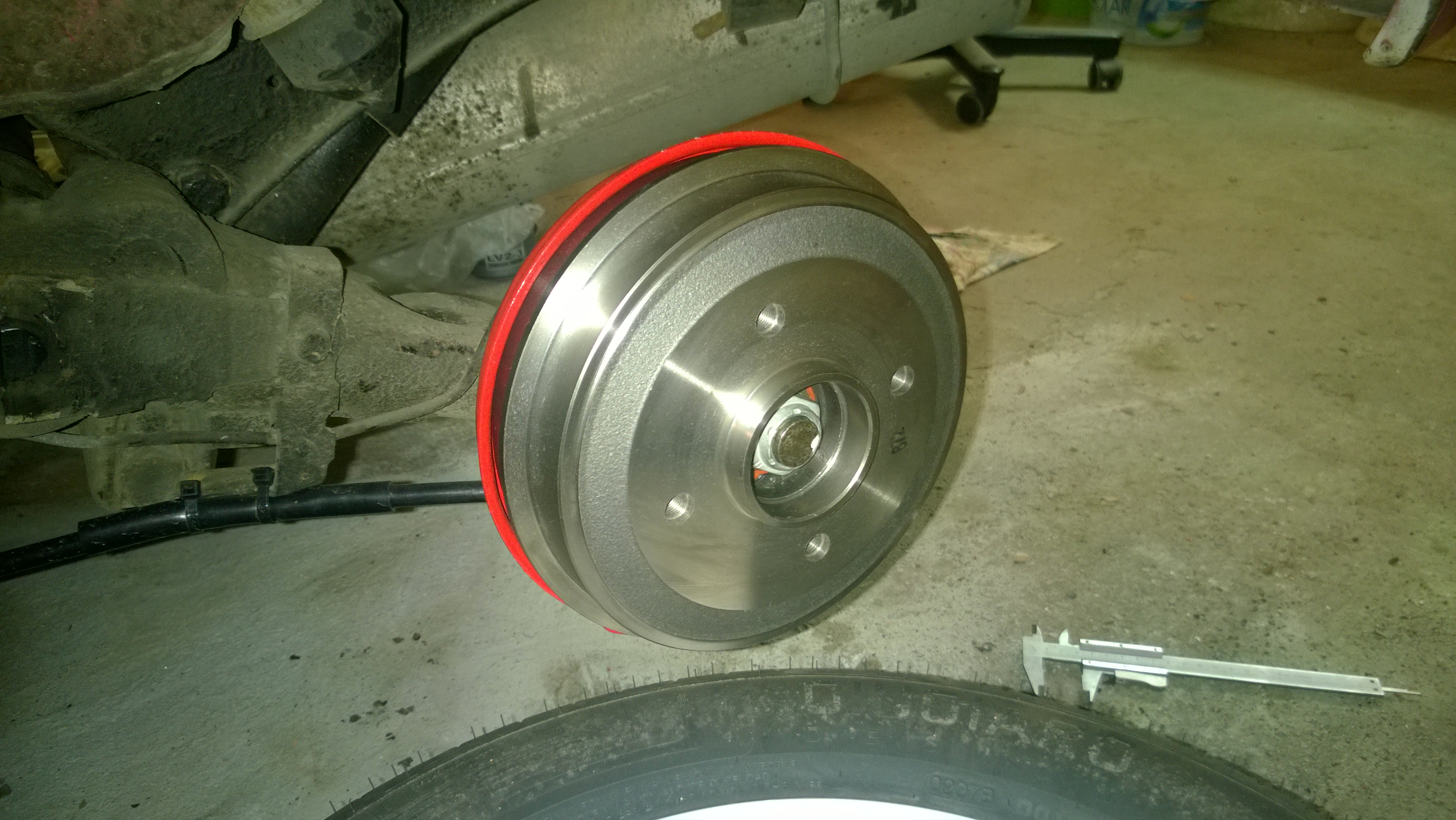

Hotovo, jdeme skládat :)
Kluci, mam nove bubny i ložiska. Jak to ložisko ale sakra dostanu dovnitř ? :D Domlouval jsem tomu gumovou palici, ale zasunulo se tak maximálně milimetr.
já je tam lisoval
Měl jsem takovou naivní představu, že to tam prostě klepnu kladívkem
Naklepeš, jen to chce trošku umět. Jde to dobře.
Stačí kladívko, jedno staré ložisko nebo aspoň venkovní kroužek, přes který budeš klepat a jde to samo.
Hotovo dvacet :)
