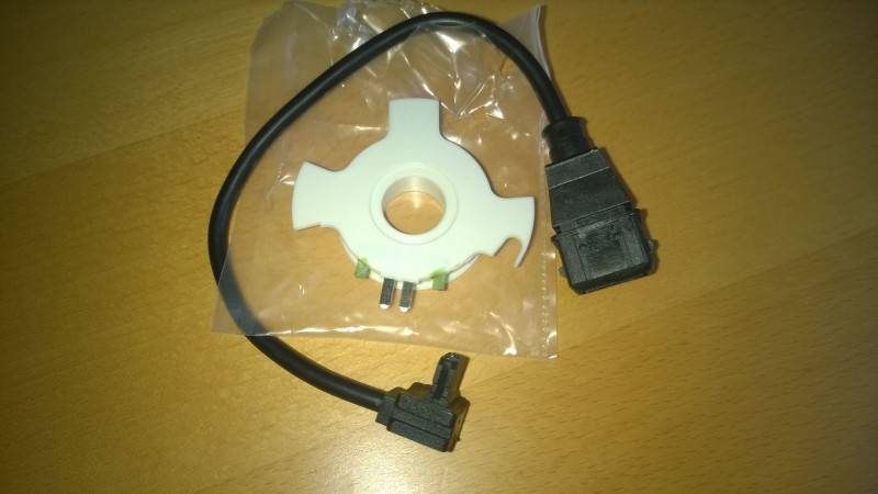

seženu si ten káblík, taky jsem tam chtěl začít, kdyby mi to honza nevymluvil

jestli háže jiskru, nevím. nenašel jsem klíč na svíčky. každopádně bych řekl, že asi ne, protože si to ani neškytlo.

já nic nevymlouval, ale v tu chvíli, kdy to běželo bylo zbytečný ten kabel měnit. Ten buď jde nebo nejde a nezpůsobí kolísání a blbej volnoběh

Tak jsem sehnal ten kablík k rozdělovači - je sice určený pro rozdělovače Ducellier a oproti tomu mému a asi i tvému Boschi nemá tu dírku na pojišťovací šroubek, ale konektor je to stejný. O víkendu to zkusím vyměnit přímo na autě a napíšu, jestli to sedlo :)

Tak jsem to tam včera zkoušel hodit, ale ten nový konektor je trošku větší. Má po stranách takové zářezy. Každopádně, když už jsem to měl v ruce, tak jsem zkusil ten konektor trošku přizpůsobit. Normálně jsem nožem odřezal ty zámečky a konektor tam najednou šel jak po másle. A drží tam docela fest.

motor funguje normálně?

Zatím jsem ho měl jen nastartovaný na volnoběh v garáži a vypadalo to normálně. Až to v týdnu projedu, tak dám vědět.
