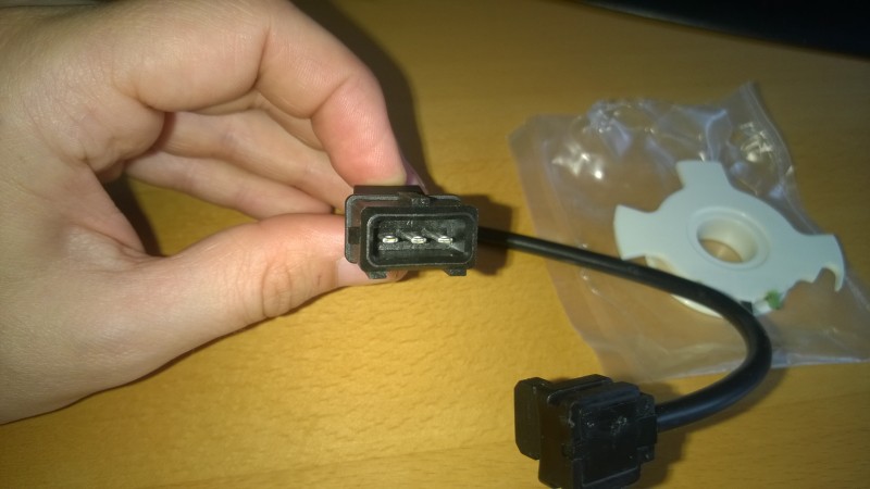

Tak jsem sehnal ten kablík k rozdělovači - je sice určený pro rozdělovače Ducellier a oproti tomu mému a asi i tvému Boschi nemá tu dírku na pojišťovací šroubek, ale konektor je to stejný. O víkendu to zkusím vyměnit přímo na autě a napíšu, jestli to sedlo :)

Tak jsem to tam včera zkoušel hodit, ale ten nový konektor je trošku větší. Má po stranách takové zářezy. Každopádně, když už jsem to měl v ruce, tak jsem zkusil ten konektor trošku přizpůsobit. Normálně jsem nožem odřezal ty zámečky a konektor tam najednou šel jak po másle. A drží tam docela fest.
Tahle vypadal můj starý.
A takhle v porovnání.

Zatím jsem ho měl jen nastartovaný na volnoběh v garáži a vypadalo to normálně. Až to v týdnu projedu, tak dám vědět.
