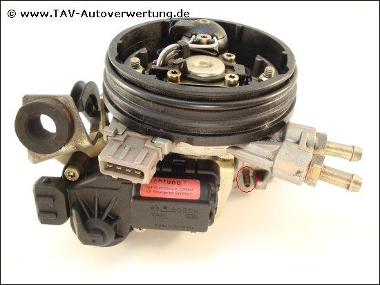

caute chlapi kde sa ma pripojit ten oznaceny vyvod,vymienal som klapku a na tej predchadzajucej tam nic take nebolo
vyvod v kruzku
vyvod v kruzku

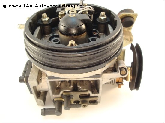

barobaro píše:caute chlapi kde sa ma pripojit ten oznaceny vyvod,vymienal som klapku a na tej predchadzajucej tam nic take nebolo
ani tieto dva vyvody som nemal na povodnej,len jeden ten v lavo
barobaro
Příspěvky: 25
Registrován: 20 led 2011 09:02
Re: injector 1,4 tu3m
Příspěvek od barobaro »
tie dva viem kam idu teda aspon myslim,jeden ide na uhlie a ten vedla neho na rozdelovac,ale ten vedla krokaca neviem kam ma ist,poradte chalani ak viete
Koldas
Příspěvky: 1467
Skutečné jméno: Pavel
tel.:: 775309405
Bydliště: Spešov
Příspěvek od Koldas »
Podtlak od sani.tenka hadicka co je na tom velkym plastovym sani cim je prikryto to vstrikovani
a ta zepředu je zaslepená
barobaro
Příspěvky: 25
tu hrubu vzadu som zapojil na to uhlie,a vedla co je ta tenka este nemam zapojenu,ale ked som nastartoval a zapchal som ju prstom tak sa zvisili otacky.este som ani nepozrel ci to mam na rozdelovaci kde pripojit
barobaro
Příspěvky: 25
inak diky za rady ,zajtra to pozapajam mal by som asi pred tym resetnut riadiacu jednotku.a skusim niecim zaslepit ten vyvod pri krokaci,cim by to bolo najlepsie ? :myslim: je to dost tenke ;-)
nejlépe čepičkou :) nebo hadičku a dát do ní šroubek.
