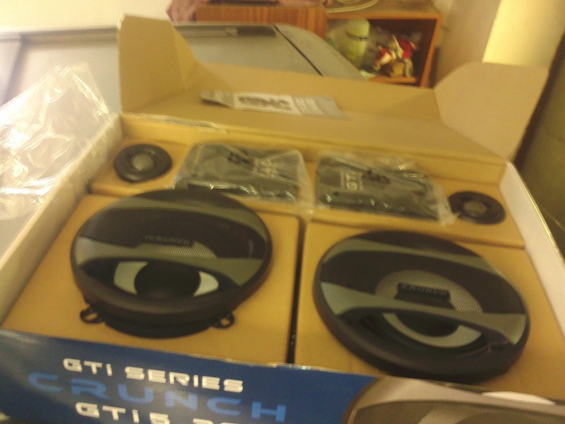

Tak dneska se dali nové repráky ,Crunch Gti series ,jsem spokojenej,jenom sem nevěděl kam s vějškáčema,nakonec jsem je schoval pod výdechy topení,trochu míň to fouká ale zvuk parádní a nenarušil se vzhled palubky,nechtěl aby to někde čumělo na mě a zkusila se druhá váha vzduchu,jestli se nezklidní otáčky ale výsledek žádnej :/

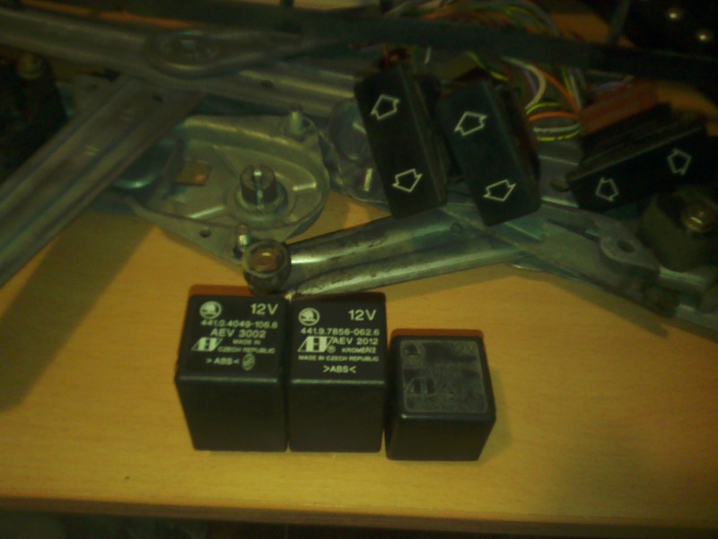

Tak se zase něco událo,205 byla na geometrii,předek seštelovanej na výbornou až na pravý kolo který má záklon o milimetr větší ,zadek odklony naprosto fajn ale vůči ose auta už mám zbíhavost 4mm na pravým kole,časem mě teda čeká náprava ,při cestě domů z geometrie mi praskla trubka od zadního kola a brzdy to zabalily ,domů teda na ručku a tedka v týdnu objednat trubky ,udělají se rovnou všechny, dále přišly jetý stahovačky,další tlačitka na okna,už jich mám snad 10 tak snad vyberu 3 funkční , mřížka do záložního Gti nárazníku ,olej (motor trochu bere) silentbloky zadní nápravy,čidlo vody pro řj,vzduchový a palivový filtr,a na šrotáku byly 2 feldy tak jsem z nich vzal relátka v domnění že jsou na cyklování stěračů,bohužel jsou jiný Uvidím jak z brzdama dopadnu ,přemejšlím rovnou o nový brzdovým válci a nějakej zachovalej posilovač by se taky hodil

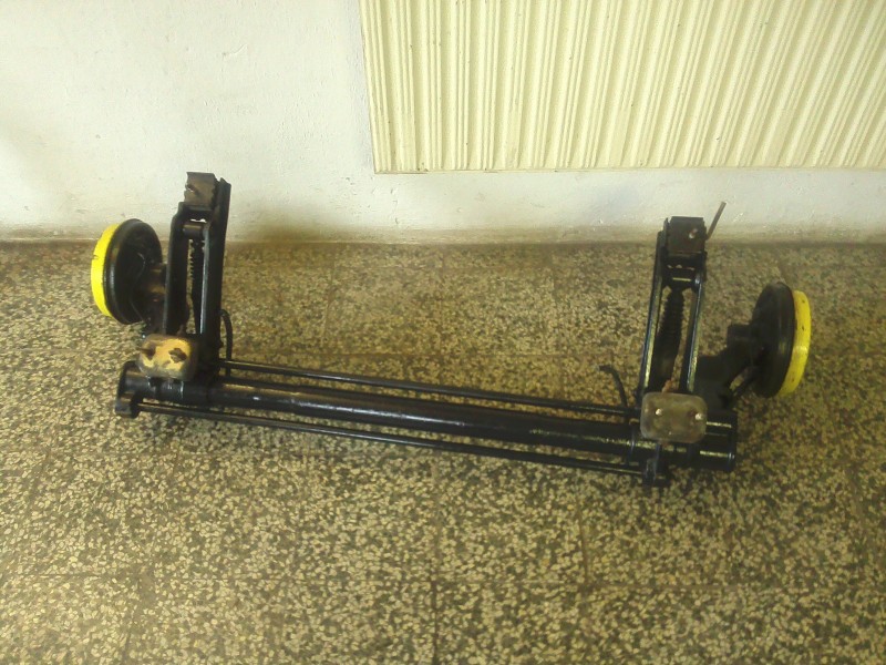

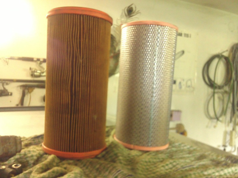

Dnešní poměrně slunečnou neděli jsem strávil pod autem zadní náprava dole,výměna zadních silentbloků nápravy,sundala se kompletně brzdová trubka od válce až k prasátkům,narazil sem předpokládám na omezovač brdzného účinku,zvenku vypadá hrozně,ale venitř je leskleja něco v něm jakoby jezdí, je to správně? ..dál se vyměnil vzduchovej filtr,pokračování až přijdou trubky

Tak 205 už včera konečně vyjela, měl se blbý trubky(moc tvrdý) šli blbě lisovat a skoro všude to teklo,takže se čekalo na měděný,všechno se složilo odvzdušnilo a jezdíme,mám ted vyndanej omezovač na zadek a když to zadupnu tak auto jede bokem,hrne se přes předek ,tedka to nechám ale až se bude dávat novej motor tak se tam zase dá :)natřel se vejfuk vypalovačkou a udělal sem si radost a koupil přídavný dálky+ nějakej vejfuk z motorky tak uvidíme :)

Jedna srazová,koupel před sraze, a zajelo pro zadní nápravu,údajně v cajku :)
