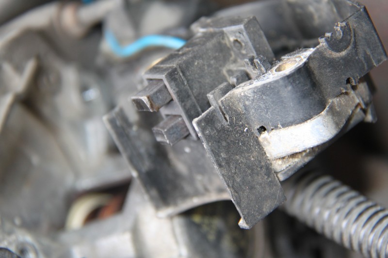

Nedobíjí - vyměnit tyto uhlíky ?
Ahojte, tak mě začala mžourat kontrolka dobíjení, na volnoběh lehce svítí, při přidání plynu zhasíná. Ale stejně to baterku nestačí pořádně dobíjet. Mrknul jsem teď na uhlíky, nevím, co myslíte ?

Re: Nedobíjí - vyměnit tyto uhlíky ?
ono to chce vedět kolik to dává, pokud to na volnoběh nedává aspon 14,3V tak je něco špatně, a rozhodně tě vyjde levnějc vyměnit altík, než kupovat nový uhlíky ;)
mám náhradní altík , z něj jsem vyměnil tyto uhlíky - dobíjení mi s nimi fungovalo cca dva týdny ježdení, cca 500 km. Teď to dělá zase to stejné - mžourá kontrolka na volnoběh a nedobíjí. Když si fotku rozkliknete je vidět jak jsou uhlíky obroušené z jedné strany.. to asi taky není uplně dobré.
no když se da altík na repas, tak to stočej na soustruhu, jestli je ten rotor špatnej taky ty uhliky stejně zničí zachvíli, jestli maš jinej altík měl jsi ho tam dát celej ;)
Spis bych to videl na spatnou diodu me to delalo to same a nakonec jsem koupil altik za 4kila a mam klid
