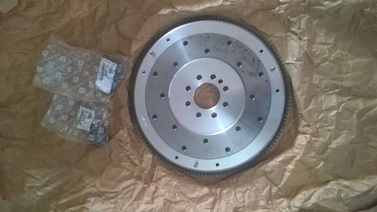

Co tohle
Hlíník
Jinak přínos je vcelku dobrý na otáčky a výkon. Ale počítej s Nm dolů a pokud to přeženeš.Budou se houpat otačky a mít tendence chcípat.

Možná dobrý, když chceš hnát motor do vysokých otáček, ale nevěřim, že to samo o sobě něco udělá. Zkušeniost s tim nemám, ale hliníkový prý neni uplně dobrá volba, protože dobře převádí horko od spojky na kliku, ložiska... Ale to mám jenom načtený, taky jsem to měl v plánu, ale upustil jsem od toho.
Ten je šroubovanej z více kusů?
