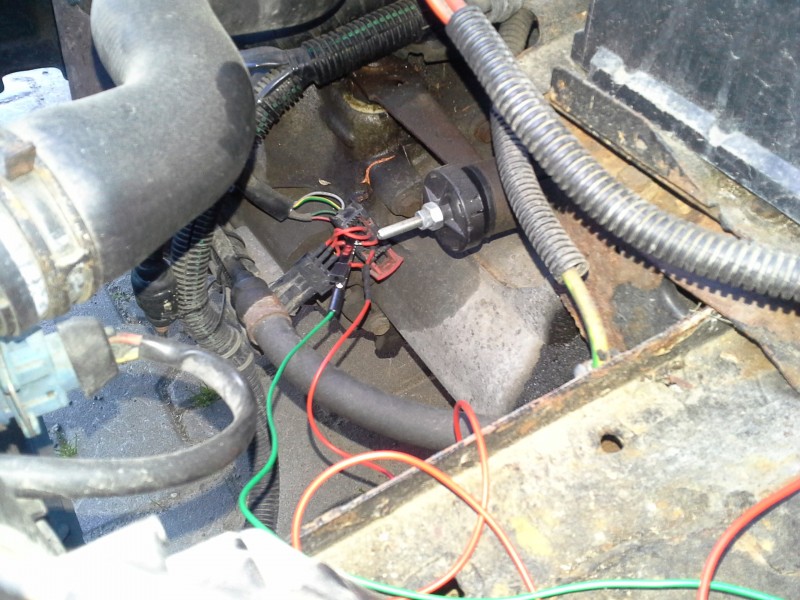

Změřil jsem i lambda sondu, podle me vypada OK mrknete:
Co jsem zpozoroval, tak auto zacne chcipat az kdyz je motor zahraty (po 5 minutach od startu v tomhle pocasi).

Jeste pridam graf z lambdy, kdy už bylo vše plně zahřáté, lambda regulovala, já jsem přidal plyn (ťukal jsem nohou po plynovém pedálu), pak jsem chvíli držel plynový pedál ve stabilní poloze (3,5 tis. ot.) a najednou jsem ho pustil. Otáčky postupně klesaly až auto chcíplo.

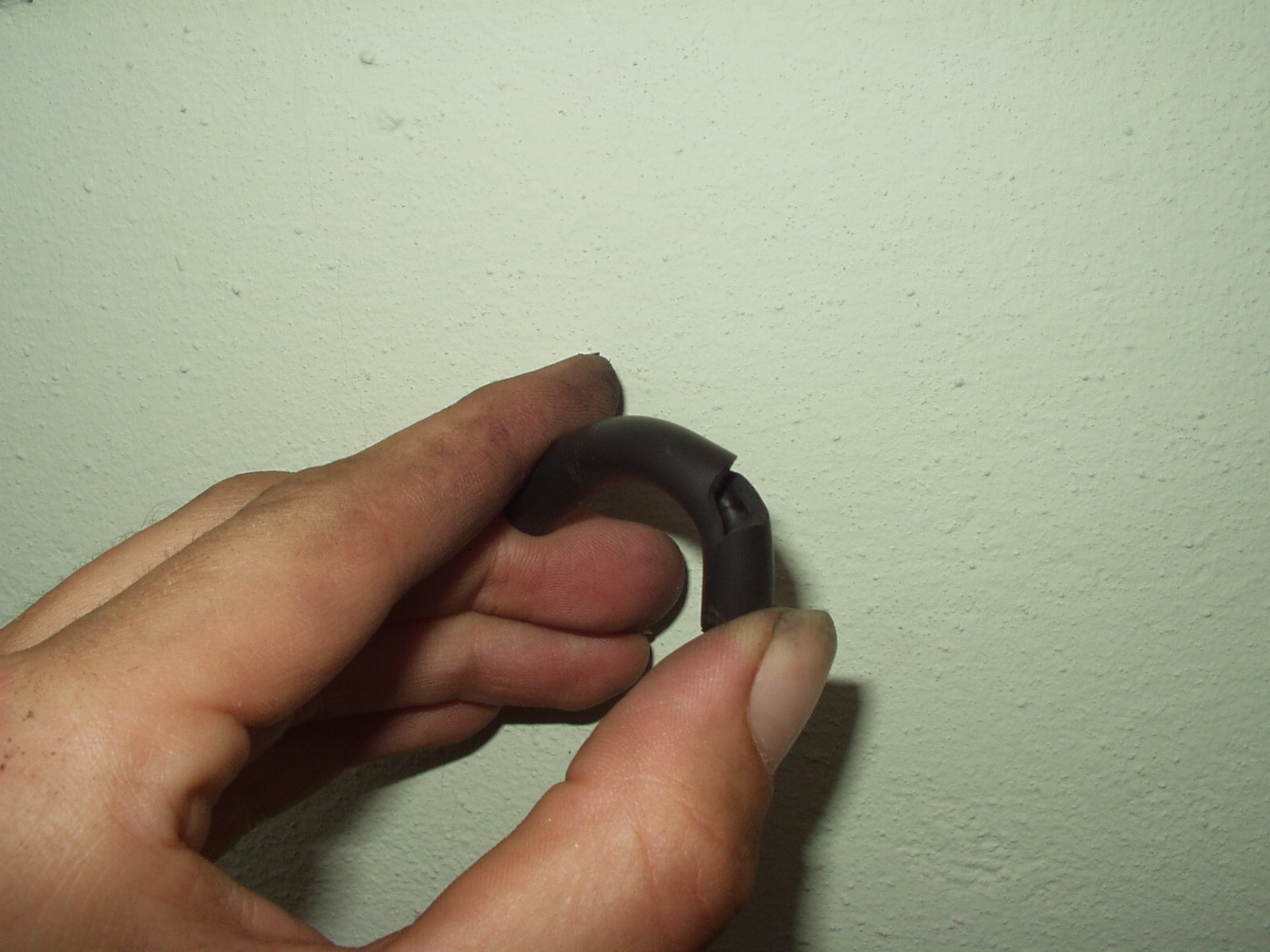

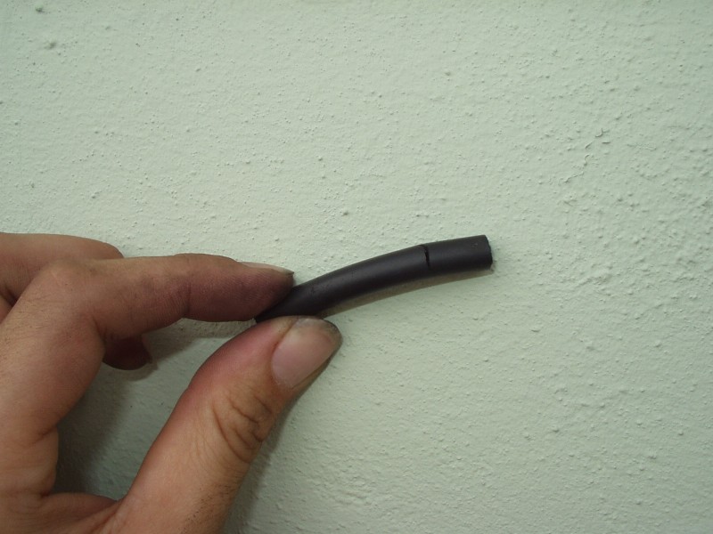

Konečně jsem měl více času věnovat se autu. A neuvěříte, zdá se, že příčinou všech potíží byla prasklá podtlaková hadice dlouhá asi 5 cm která vede mezi sáním a rampou se vstřikovači. Na hadici je T-kus, ze kterého je odbočka k MAF senzoru. A díky této prasklině neměl MAF správné údaje o tlaku. Svině hadice byla prasklá v tom nejzapadlejším místě kde není vůbec vidět, prasklinu jsem objevil po hmatu a i vytáhnout hadici ven taky nebylo tak snadné.
Mrcha jedna malá, a kvůli tomu mi 3 měsíce stálo auto...
