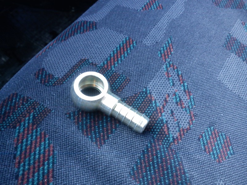

dneska došel další dílek do nekonečné perfekcionistické přestavby griffe gti16 :fran:

vinorak píše:dneska došel další dílek do nekonečné perfekcionistické přestavby griffe gti16 :fran:
ahoj Tome trochu si rejpu: tímhle se chlubíš! :fran:
Re: Zelená bestie Griffe + xsara vts
jo chlubim, protože každej jinej jouda tam nacpe desítku hadici a zasponkuje jí na 8mičku trubičku a po roce zpuchří :fran: a jelikož to chci udělat jako fabrika tak to bude griffe gti 16 :m:
snad letos se to podaří, opět záleží na penězích... :roll:
