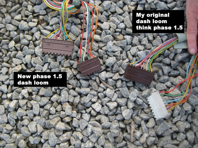

jo něco o tom tušim, starej model má jiný konektory.....
- hugozlata
- Příspěvky: 327
- Registrován: 07 úno 2016 22:25
- tel.:: 775239078
Re: Filt box z 405 do 205
Ajaj mozna jsi to byl ty kdo me o tom varoval :-D je to velkej pruser ? nebo respektive je tam tech jinejch konektoru hodne ?
jenom dva, ale, záleží co je to auto za skládačku....

No to asi uvidim az to zacnu slakat co mi do sebe nebude pasovat . ale to by tedy nemel byt problem pouzit a prepajet stare konektory na novou elektroniku ? pokud tam teda neni rozdil v poctu kabelu ?
přesně tak, mělo by to sedět počtem a číslama, ale konektory budou jinak.....

Nic nepájej, ty konektory se dají normálně rozebrat. To je asi jedinná věc, co frantíci celkem vymysleli...
Když se podíváš na ten konektor, tak má z každé strany packy. Ty stačí odehnout a pak odklopíš vršek. Pak už stačí jen tahat konektroy a přendavat je do druhého plastu.

aha takze pokud to jde rozebrat je to urcite lepsi nez do toho zasahovat pajkou a stipackama :-)

Hlavne o co mi slo aby ty konektory meli stejne pocty kabelu to zvladnu je prohodit . ale pokud v jednom konektrou je napriklad 8 kabelu a v ruhem 10 kabelu tak z toho budu v lese a nebudu vedet co delat :-D ale jak rikate napred to slozim a uvidim co tam na me bude koukat . sam poradne nevim jak to auto je zbastlene . takze tady urco budu pak nahazovat nejake foto .diky
Re: Filtr box z 405 do 205
na koci kabelů jsou vždycky čísla, podle toho se to dá pospojovat nebo dohledat...
