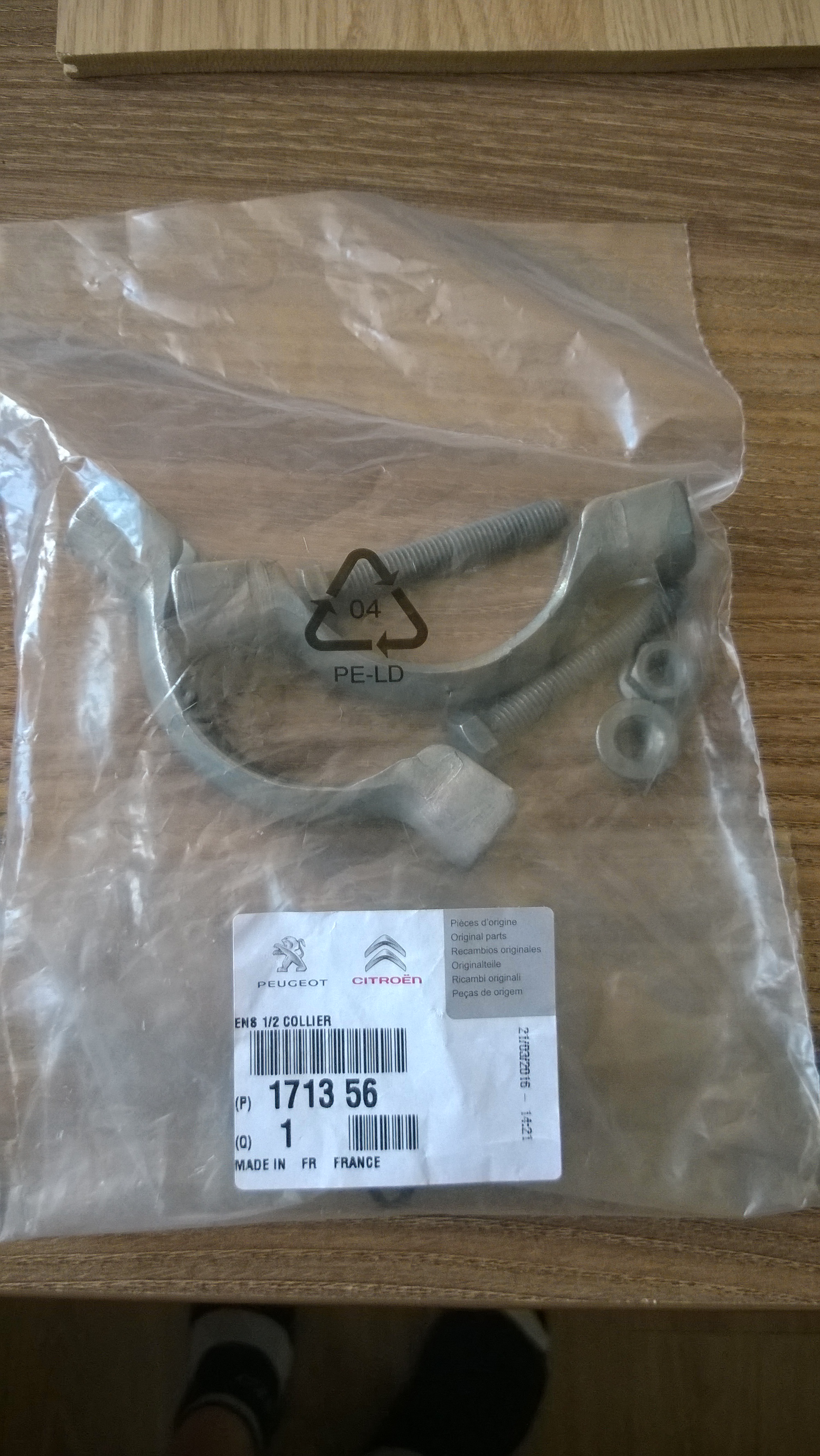

Dneska jsem se konečně dostal k opravě syčícího výfukové potrubí. Už od koupě někde z pod auta šlo slyšet, jak k sobě asi nedoléhají dva díly výfuku. Říkal jsem si, že oprava asi nijak nespěchá, ale letos si na to stěžovali i na technické, tak jsem se rozhodl to napravit.
