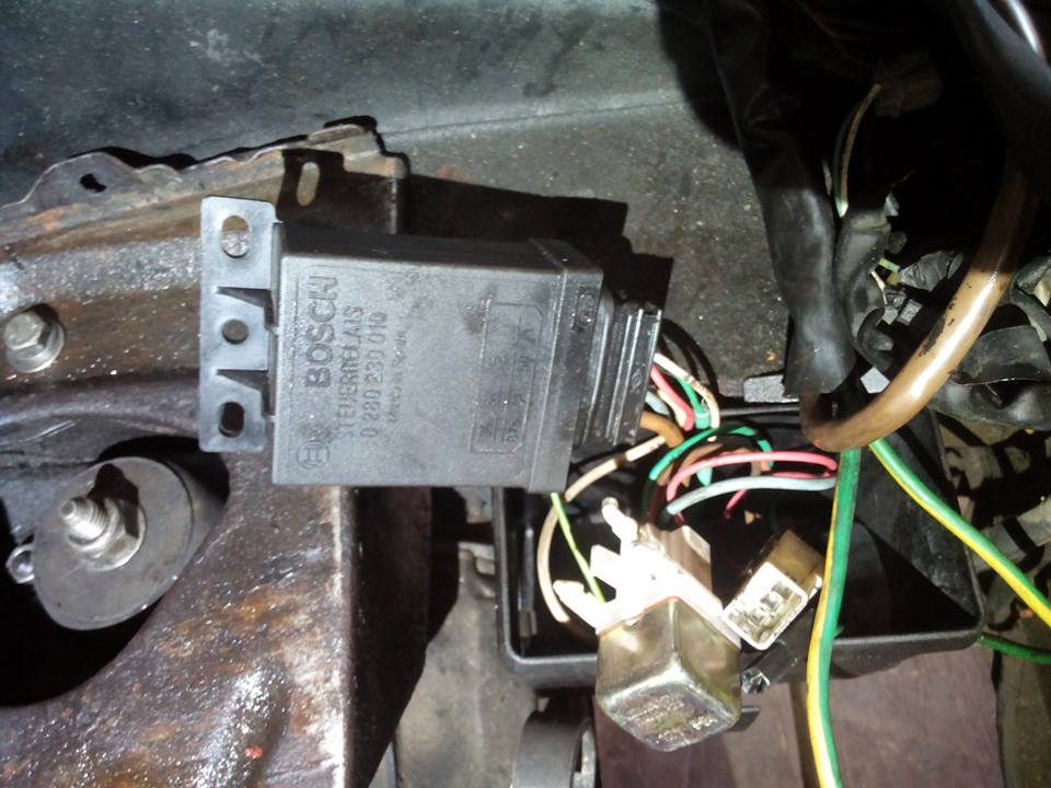

Po par jizdach sem zjistil ze mi bouzel nejdou vrtule :-/ daval sem novej chladic tak sem k nemu koupil rovnou i cidlo . ale jelikoz je tam hodne zprasena elektrika tak to bude asi problem .
mam tam dve vrtule se starym motorem spinali dobre .moje predstava je ze bych byl rad kdyby se zapnuli kdy maj a jeste bych si to rad pojistil cudlikem v aute rucinim zapinanim .
par fotek treba z toho nekdo neco pozna a poradi mi .
