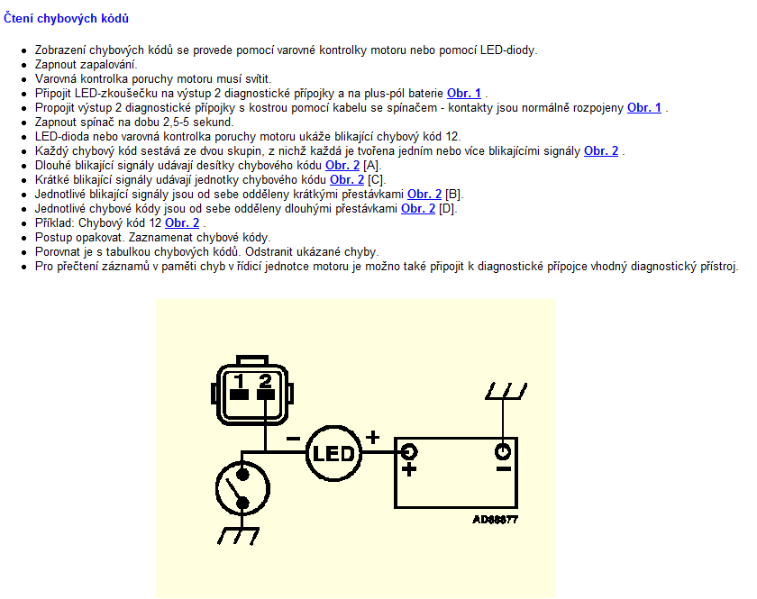

Zdravím, viem že v poslednej dobe to tu celkom spamujem
ale nevie mi prosím niekto poradiť ako cez žiarovku vyblikať závady cez ten dvojpinový šteker? Volakedy dávno sa mi pokazila spínačka, tak že som štartovaciu polohu musel prerobiť na tlačítko a už mi to vyblikať káčkom nešlo. No niečo sa mi marí, že by to malo ísť aj nejak cez žiarovku s tým štekrom, nevie mi niekto poradiť, čo a ako na ten šteker zapojiť?
Lebo keď sa ten motronic riadne zohreje tak začnú trochu kolísať otáčky, tak reku že či to nevypluje niečo
