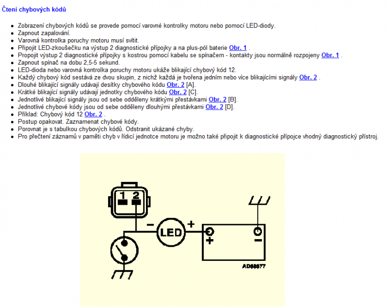

ale nevie mi prosím niekto poradiť ako cez žiarovku vyblikať závady cez ten dvojpinový šteker? Volakedy dávno sa mi pokazila spínačka, tak že som štartovaciu polohu musel prerobiť na tlačítko a už mi to vyblikať káčkom nešlo. No niečo sa mi marí, že by to malo ísť aj nejak cez žiarovku s tým štekrom, nevie mi niekto poradiť, čo a ako na ten šteker zapojiť?

tam nejde o startovací polohu ale o to, že nachvilku přerušíš druhou polohu - napájení řj

hmm tak to je nejaké divné, lebo ozaj od kedy sa mi tá spínačka dobabrala mi to už vyblikať nechcelo nič

Tak nakoniec som si musel sám odpovedať
našiel som to
