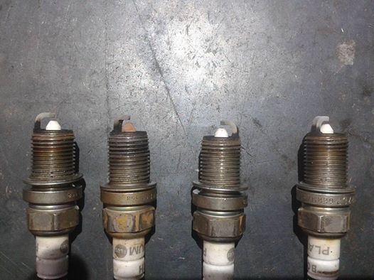

Tak bylo trosku casu se na to mrknout jak sem rikal rano kdyz je auto studeny prijdu natocim ho a cca 1é vterim si to brbla jen na 3 valce . tak jsem vyndal svicky a opravdu na druhem valci ma svice jinou barvu . civka to nebude . napada me moznost spatne svicky nebo je spatnej vtrik a nebo nejakej problem v rozdelovaci . bouzel to dela jen studene takze sem vymenil vse krome vstriku a uvidim zitra rano jak se zachova .
Nemae nekdo stimto zkusenost dik :-)

Ta svíčka je dost jetá i zvenčí, takže je možné, žy byla povolená a proto Ti to "jelo" na tři válce, než se teplotou roztáhne.
