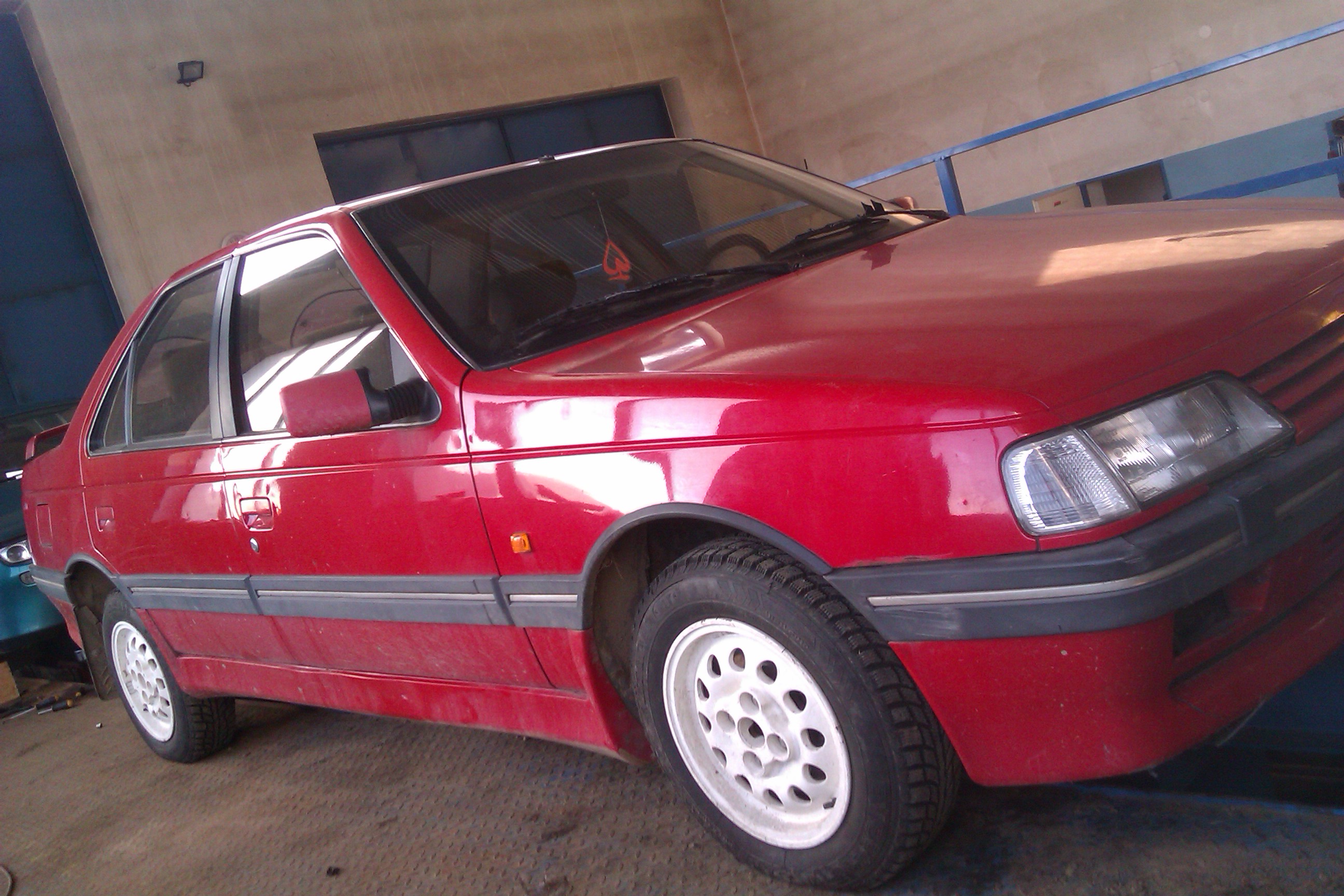

Jelikož jsem si udělal chvilku tak bych vám představil svůj projekt 405 T8.
jedná se o totální Lego poskládané z více aut:
Karoserie - Klasická sedan, původně holá nafta
Motor - Oblíbený motor 2,0 TCT 108 KW z P406
Podovozek - komplet mi16x4
Záměrem bylo postavit auto na zimní radovánky na sněhu a ledu. Jelikož jsem předtím vlastnil několik MI16x4, chtěl jsem odstranit jejich nedostatky.
Hlavním problémem byl motor, který zabral až moc vysoko, ve spojení s dlouhou skříní se dalo jet max na Dvojku, trojka jen výjmečně. Dále všechny dosavadní
MI16x4, které jsem vlastnil napadla koroze, a neměl jsem náladu je půl roku vyvařovat. Dále se mi více líbí pofaceliftový interiér.
Provedl jsem následující opravy a úpravy:
karoserie - přesto, že jsem sehnal výjměčně zdravý kus, nějaký zásah COčkem tam byl, navíc jsem musel na jednom místě upravit tunel
Motor - krom nahrazení airboxu klasickým hříbkem se zatím nic neudálo.
Převodovka - skládačka stálého převodu z MI16 a rychlostí z GTi, maximálka na omezovač cca 170
Rozvodovka - nové těsnění + gufera, přebroučené válcové plochy pod gufera, vyrobil jsem nový mezinápravový diferenciál, pevnější čepy v planetovém převodu
Brzdy - předek MI16, v zadu čtyřpístky (jeden okruh na provozní brzdu, druhý na kapalinovou ručku)
řízení - nové manzřety, čepy a táhla
poloosy - nové manzěty
kola - Nezozbytné kanáldekly + pneu Vraník
zadní náprava - upravená elektoinstalace tak, abych mohl nastavit její výšku
Výfuk - celý komín jsem vařil nový
Palivová nádrž- Origo jsem zrušil, protože nešikovně trčí pod podlahu auta. nahradil jsem jí nádrží z Feliny, kterou mám v kufru
Až to odzkouším tak plánuju jěště nějaké dodělávky:
-budík plnícího tlaku turba
-lyžinu pod motor
-možná podložím přední tlumiče aby bylo auto více zdvihnuté
- blow off ventil na motor
- pořádné tařné oko na předek, v zadu stačí tažné.

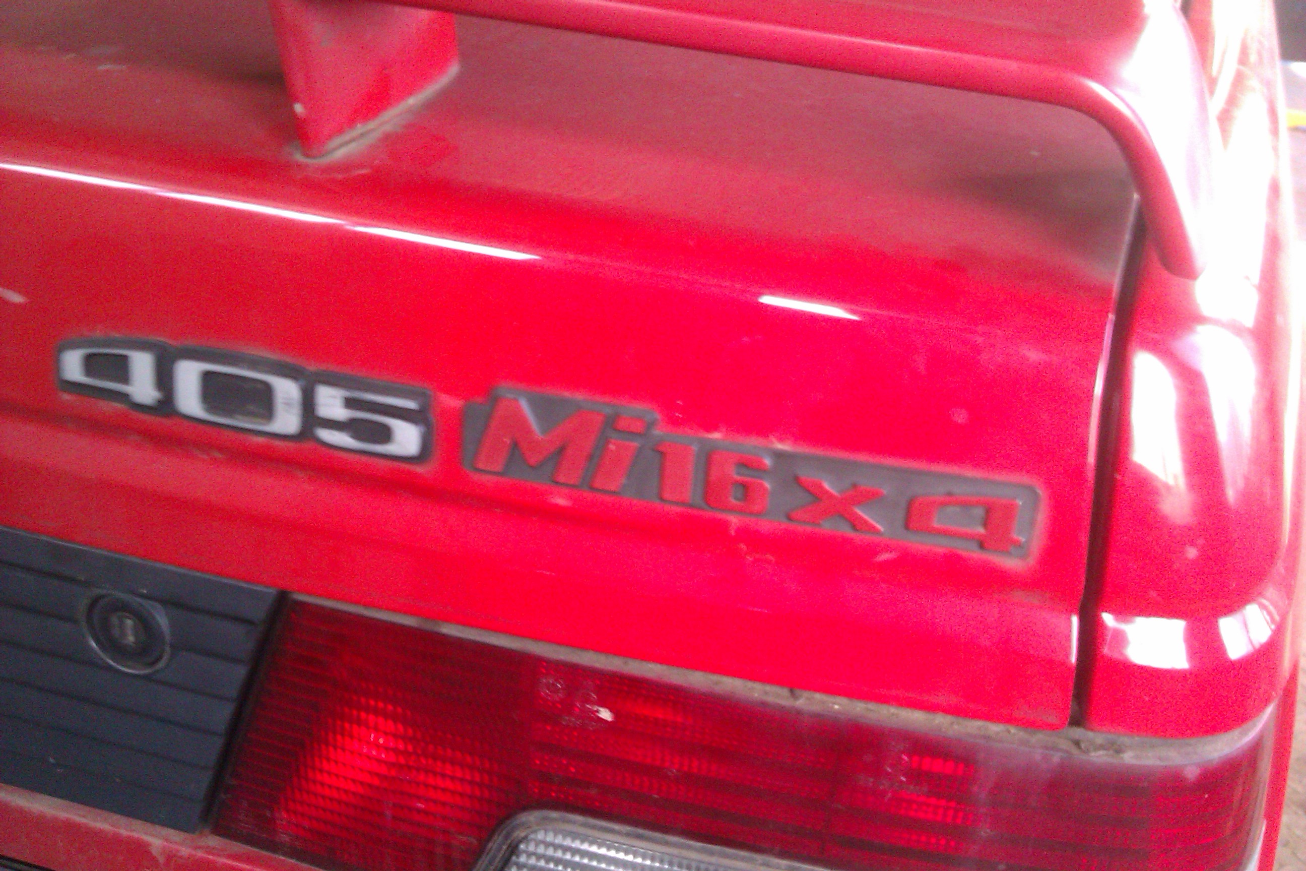

Zatím jsem hodím jen fotku dílů 4x4 a bývalky, kterou pohltila koroze

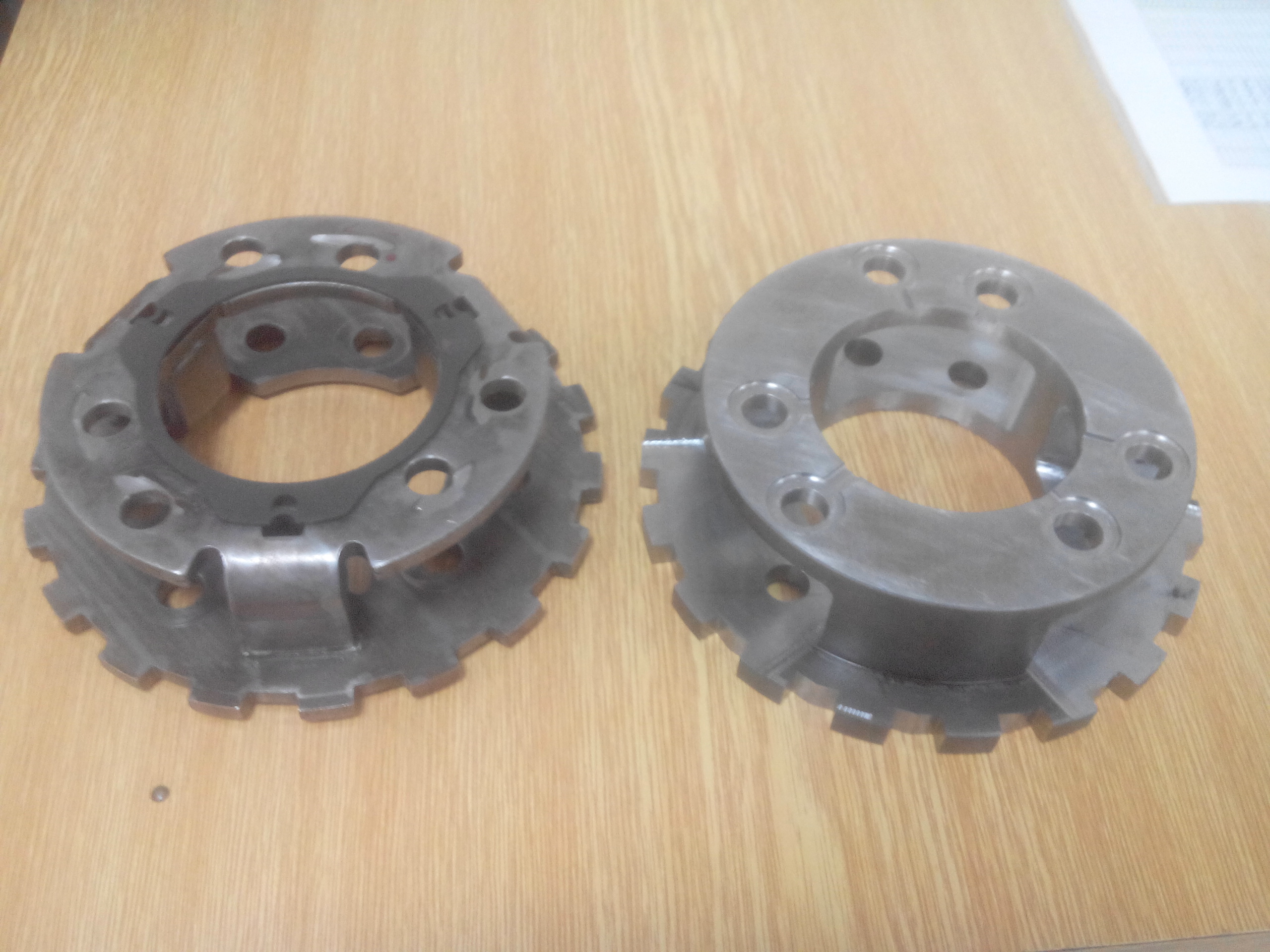

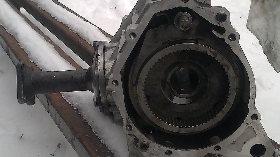

co to je za materiál ty čepy do mezinápravy....?strojařská ocel.....?
Capy z Kladna to na Mičku zavařil COčkem...
ta stará kulisa byla popraskaná nebo se kroutila... ,že je včíl nová...?Nová je o cca 3-4 mm hrubší...
též tu skříň chci kuchat kvůli přetěsnění ...ale nemám tam visco, mám domeček plný koleček z Bx..
jak se to chová na těch Vraníkách...?to jsou 15ky...?

Je to kvalitnější nástrojářská ocel, zavařené to mám taky COčkem.
Ten starý koš jsem z preventivních důvodů vyměnil za nový, je cca jednou tak těžší z lepšího materiálu a má silnější stěny.
jestli nemáš visko, taky bych to neřešil. Tam to není tak moc namáhané. Maximálně bych vyměnil čepy. Mám jich vyrobených navíc
Já tam ty vraníky dávám protože jsou slušné na sněhu a možná i na ledu. Ale jinak nic moc.

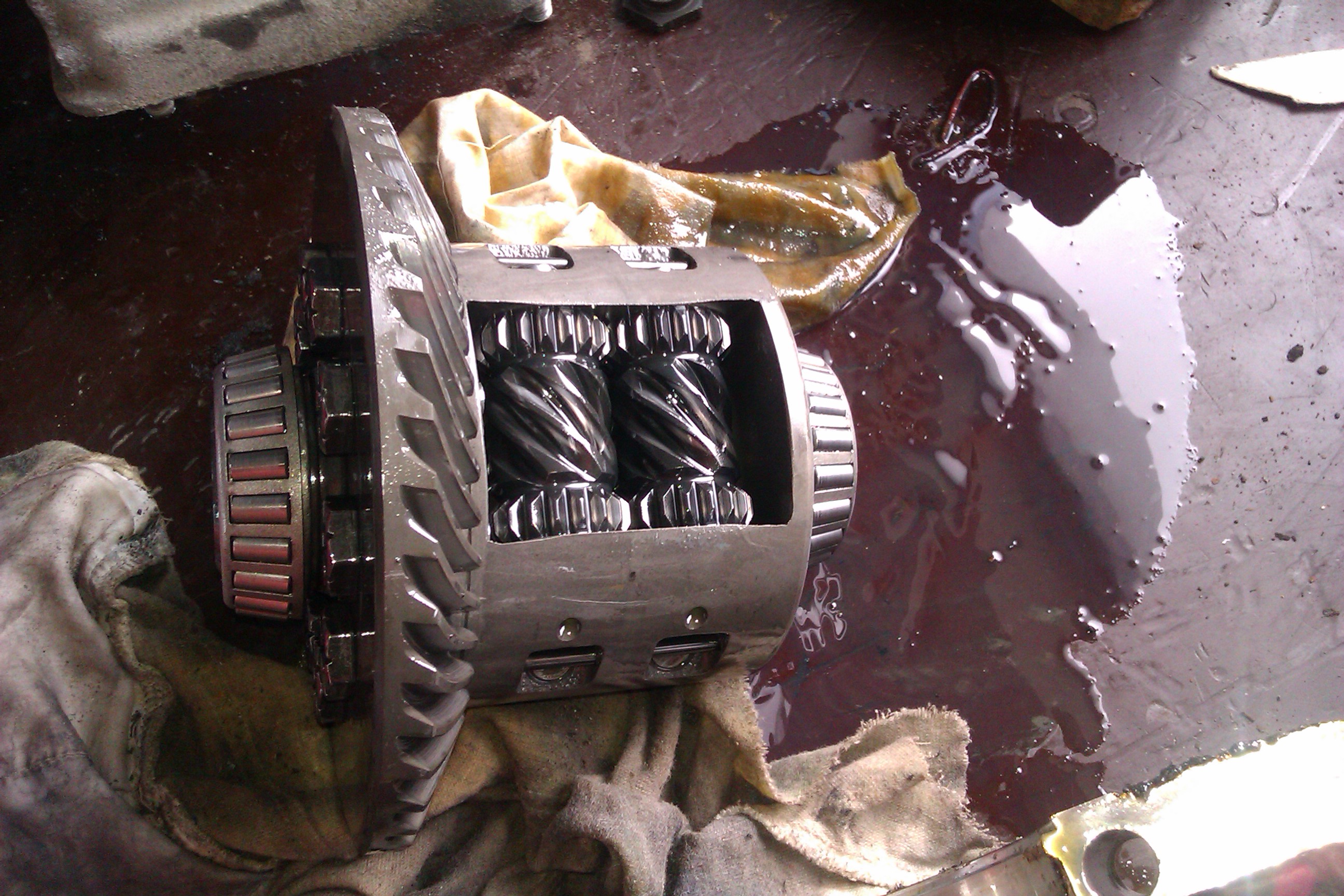

funguje dobře ...
nezdá se to,ale ty krabičky mají nepatrné rozdíly....to co máš z mička je LSD limited slip diferential s vicko,tkže lamely
mám domeček plný koleček ,podobné jak diferák z tatry, tak někteří jedinci ,co hrabali na místě na asfaltě nebo s tím lítali sprinty ,uslyšeli takové křupnutí hučení a už se nerozjeli...
(mám obdobnou letitou zkušenost ze své 815ky ,tam to taky praská.....přetěžuješ nebo neměníš olej,trocha vody krz manžetu - vymstí se to rychle)
já s podvozkem problém neměl, zadek jsem měl rozdělaný a až na gufera je to věčný,ani náznak na zlomenou záběrovou hranu někde na kolech ,žádné špony, jen nový gufera a tmel,stačí . Jen olej tomu měnín dřív pro sichr.
Předek to samý , převodovku ,rozvodnu oleje zaráz a spokojenost zatím, měním to po 10 tis km.Rozvodovce nechávám lehce pod půlkou oleje na měrce a krom občas kapka tak nic...
na 27 let slouží ...stačí se rozjíždět jak člověk a myslet na to ,že to má skoro 30 let.Komplet silenbloky nový nebo udělaný taky dělá divy ...
Pak už je to jedno,jak se to celý roztočí ,zvládá vše , i dálnici ,i nahánění se v kopcích s A4 .

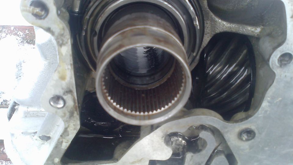

Axiál ložisko si nechal stejný na kardanu....?
co závěs rozvodovky na nápravnici..? já to dělal z novýho

Ložisko na kardanu je OK, Ale origo neseženeš. jedině zase z něčeho připasovat.
Závěs rozvodovky jsem sundal a drží to.

měl jsem tam chvíli z MB asi 149 nebo co to bylo nic moc ,nadstavené s duralem,
na jedné SRIx4 jsem našel z tranzita ,zatím největší spokojenost na mým ze starého
L200,trochu upravená kovová příruba a úchyt,nic složitého ,prakticky na koleně
krytí samotného ložiska vyřešil trychtýř od vodařů - svod do okapu nerez,rozřezaný podélně jako hruška
závěs mám od kellyšky, krátky silnější siláč a výfuk ,krz to 2 trubky z mědi na a zhruba výškově to pasuje , co jsem koukal na předek z x4 ,co jsem dotáhl z Beskyd ,je to prakticky totožné rozměrově i funkčně

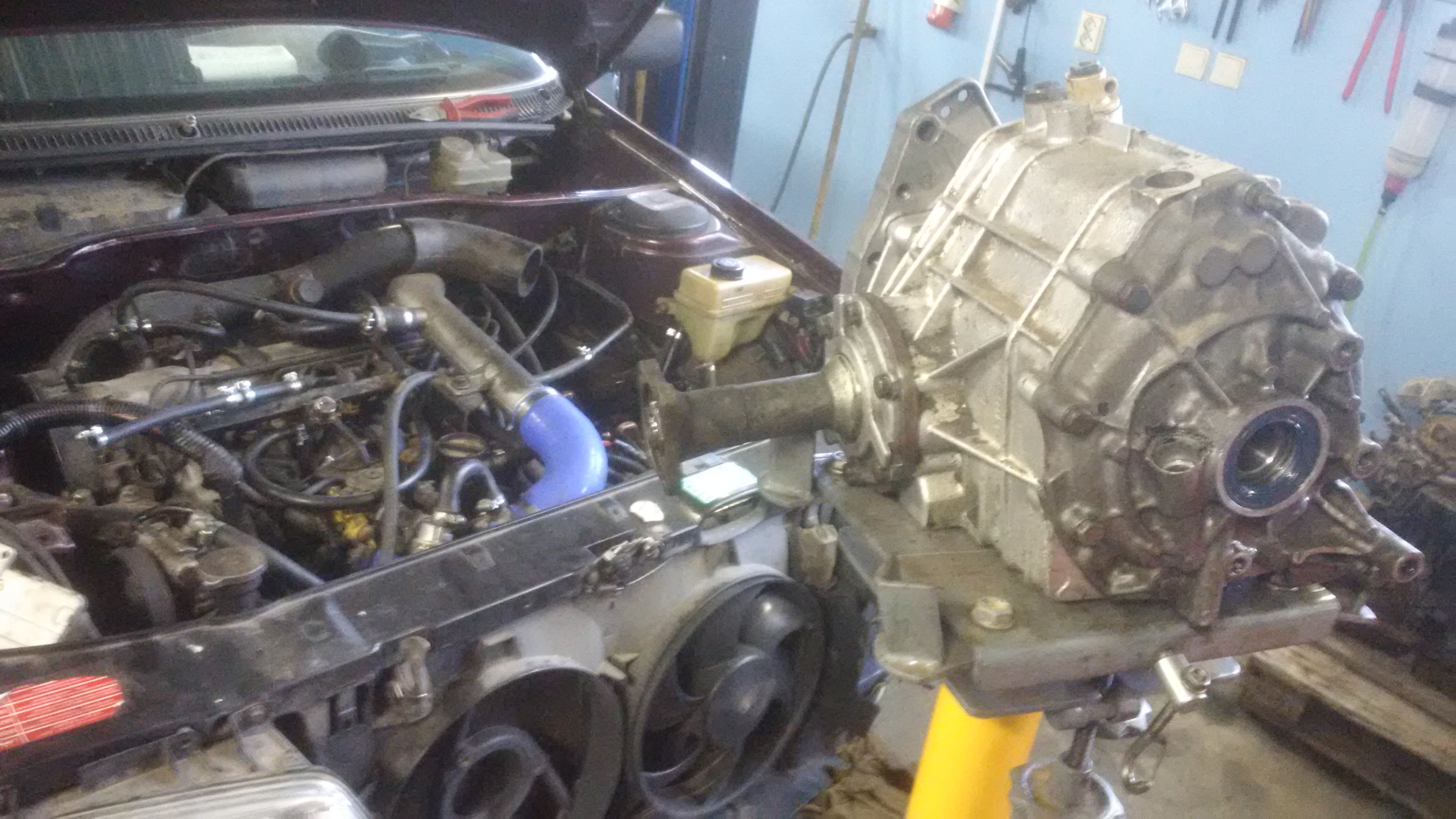

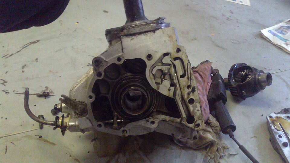

nějaké foto k rozvodně
přeposlal jsem pár foto panu Čapkovi s Mi16x4 a dál to dle něj nemusím rozebírat....
nepřemýšlel si ,jak předělat náhon rychloměru na digi pro uni PalPC?

1) Není to rozvodna (ať už elektrická nebo vodovodní) ale rozvodovka
2) tento tip rozvodovky se nekazí, není pro to důvod. Motory, které tyto rozvodovky pohání nemají moc velký výkon. Pokud je v ní olej tak funguje pořád
3) toto vlákno se vztahuje k mému autu. pokud potřebujete probrat své problémy, nebo nějaké poznatky, tak si založte vlastní vlákno, rád do něj přispěji. Potom tu v příspěvcích vzniká bordel a je to nepřehledné.
