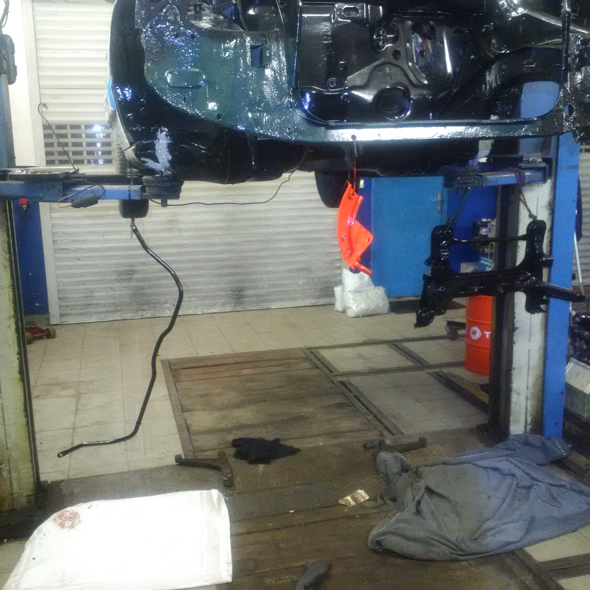

Takze prez vanoce jsem stihl vsechno vyvarit a ted postupne jak cas dovoli se bude hazet nejakej ten ochranej nastrik . snazim se vse obrousit na plech nebo alespon co to jde . ceka me podlaha i motorova cast. zatim jsem udelal jen par pokusu .
Ale ceka me toho jeste spousta celej podvozek obrousit bude to pekna pakarna . zatim jsem se rozhodl ze to cele udelam od predu az po nadrz . a zbytek si necham na jindy ale asi to dopadne tak ze to udelam komplet cele . uvidim je to hromada prace .
Mam tu peknych par veci s ktrejma si uplne jeste nevim rady jak to presne udelam .Napriklad mam vuli v pantech u dveri,chci dat misto svihadel elektricke stahovacky takze nejake to tahani elektriky , rad bych dal vetsi brzdy ale nemohu sehnat vetsi tehlice kdyby nekdo o necem vedel dejte prosim vedet , no a cim vic rozebiram tim vic problemu pribejva :-D prez zimu jezdit nehodlam takze casu do jara dost snad to nejak do te doby stihnu . takze zvazuju nove tlumice uvazuju o B4 kuli cene preci jen to sezere dost penez .
Hlava jsem dneska odvezl na rovnani . objednal naky gufera tesneni atd . zakladovou barvu kterou dam vsude jsem zvolil Hammerite Přímo na rez, hladký ktereho dam vic vrstev a na to nahodim nejaky ten BODY nastrik ktery mozna jeste prekreju nejakou barvou ale to este nemam uplne vymyslene .
Auto bouzel nemuze byt porad v dilne takze dost casto chudak mrzne venku tak jsem to vyresil alespon plachtou at je v suchu .. ale na noc je vzdy v teple :-)
