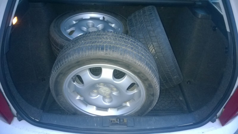

Re: Peugeot 205 CTI - pokračování červeného ďábla :)
Naštěstí ještě pořád rostou ![Twisted Evil :twisted:](./images/smilies/icon_twisted.gif)
a jsou to italové nebo SMR ? ![Mr. Green :m:](./images/smilies/icon_mrgreen.gif)
Italové ![:fran: :fran:](./images/smilies/fran.gif)
