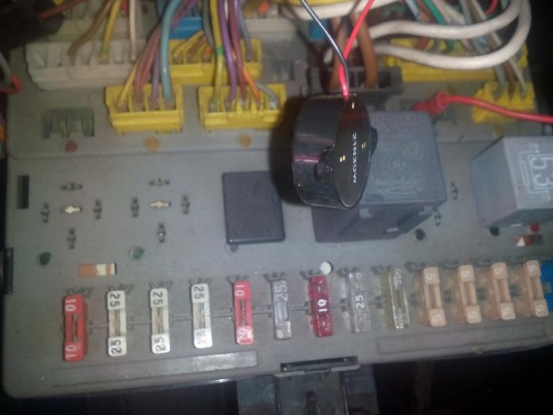

Já tady něco proměřuju a vubec nevím jestli ten multimetr je správně nastavenej a kabely ve správných konektorech.A taky nevím jestli mě tam třeba nechybí náké relátko,já mám pořád pocit,že tam někdo dodatečně namontoval náké přerušení zapalování,jsou tam takové kraviny jako je vidět na foto,myslím,že to tam vubec nepatří.

Podle toho co píšeš máš multimetr zapojený dobře
to kulaté na fotce neznám, řekl bych že to tam nemá být.
