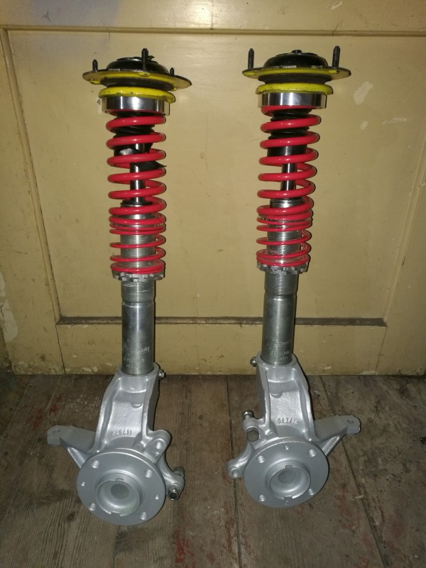

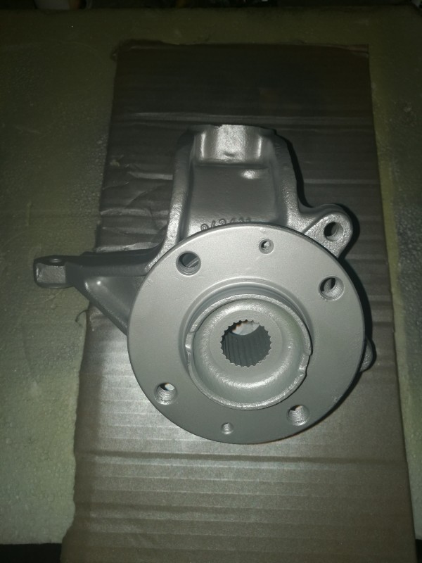

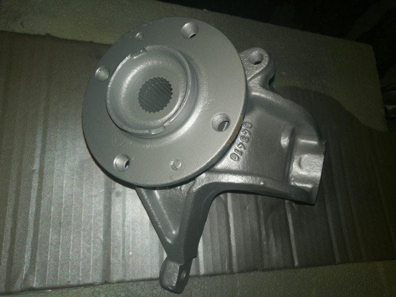

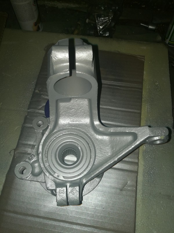

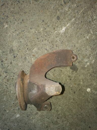

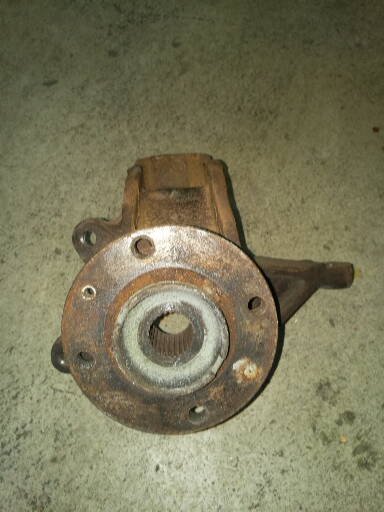

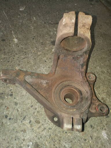

Tak, konečně zbyl čas namontovat podvozek a ve finále jsem se rozhodl jít ještě dál a auto dotáhnout do co nejkompletnější renovace takže vše opískovat,lakovat atd

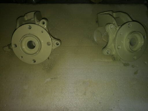

Kompletace

Jsi mohl udělat rovnou i ložiska ne ? Ať do toho nemusíš co nejdýl vrtat.. Ale.mas to pěkné.. ;-)
Jen jsem si ještě tak vzpomněl.. Bacha na tu barvu na styčných plochách kde dosedá kotouč či kužel čepu řízení.. Nedělá to dobrotu.. ;-)
