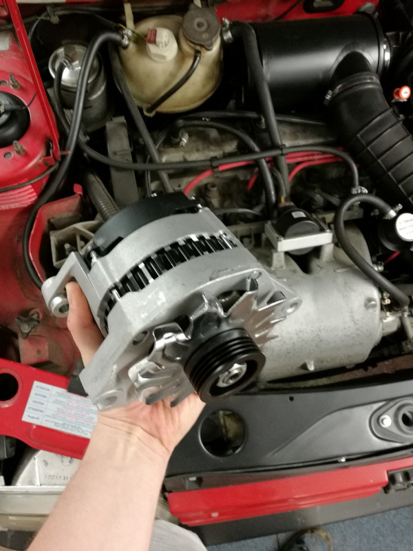

OK, tak když vy všichni, tak já taky :) Dneska brzo ráno dostal Peugeotek fungl nový alternátor. Před dvěma týdny jsem taky vytáhnul značky z depozitu, takže dneska se poprvé letos vyjelo z garáže a rovnou na benzínku pro nejaky power racing, trošku ho umýt a najet pár kilometrů kolem dvorku. Naposledy jel v říjnu 2017, takže nám přes zimu trošku zkorodovaly brzdové destičky, ale nic co by něšlo na pár stech metrech rozbrzdit :)
