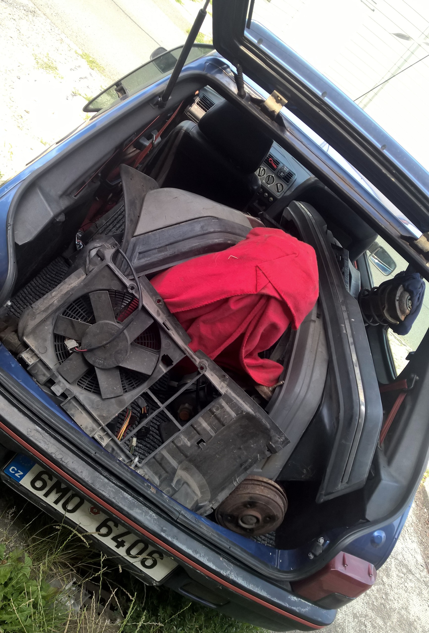

Jinak jsem si udělal výlet a dovezl od felixe hromadu matroše (docela sedla prdel když vzadu byly 2 nápravy navíc)
mimo jiné i další spínačku, tak ji asi zkusím, protože startér pořád cvaká a nestartuje.. a moc mě nebaví každý den u všech obchodů 10x cvakat než to chytne.. lidi se pak blbě dívají.

Na tu vymenu spinacky jsem zvedavy, to je taky uz jedine, co jsem jeste nevymenil pri oprave toho cvakajiciho starteru. Ale posledni dobou se mi zda, ze by to mohla byt baterka, protoze kdyz to cvaka a pripojim to na nabijecku a necham nabit na maximum, pak to prestane delat na nejakou dobu.
Re: Aloushův Nightfire II - 1.4 1998
tohle mi dělala špatná cívka na startéru, jak na baterce bylo míň než 12,5v tak tak jenom cvakal, stačilo dát na minutu na nabíječku a normálně točil....
já mám fungl nový startér i alternátor a dělá to pořád - u mě bude ale podle mě problém v té baterce, protože jakmile to nechce startovat, tak třeba přestane fungovat i centrál nebo se začne vypínat za jízdy rádio.

Baterku jsme jedinou zatím neměnil (dobíjení nepomohlo).. startér mám nový, spínačku už jsem měnil za jinou starou.. Někdo říká že je to pořád startérem, nechce se mi kupovat další jen tak
Ale je možný že to bude nějaká kombinace špatných zemí v motoru a slabé baterky, protože tím že pořád cvakám, tak je docela vyšťavená. Zajímavé, že s tímto máme problém jen my dva se s0vetem.
