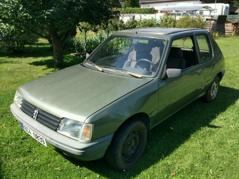

Koncem srpna jsem si pořídil Peugeot 205 1.8. Domů přijelo po vlastní ose. Jen při brždění mělo tendenci se hodně stáčet doleva. Jízda v něm byl zážitek. Auto vypadá krásně, ale drobné kosmetické vady se tam ale najdou, např.: za světly v kufru jak jsou odtokové kanálky ze šíbru, tak jeden byl úplně pryč a druhý z půlky urezlý, pak levý bok je drobet ťuklý na práh a zadní blatník. Nic co by se nadalo opravit. A při jízdě to hodně kouří, prý je špatné čerpadlo, a dost klepe pravá poloosa. V interiéru sedačky z XS, okna v elektrice ovládaná na plastíku u stropu (nevím na jaké verze se to dávalo, ale moc se mi to líbí). Na předku jsou brzdy z nějaké 306 (247mm chlazené).

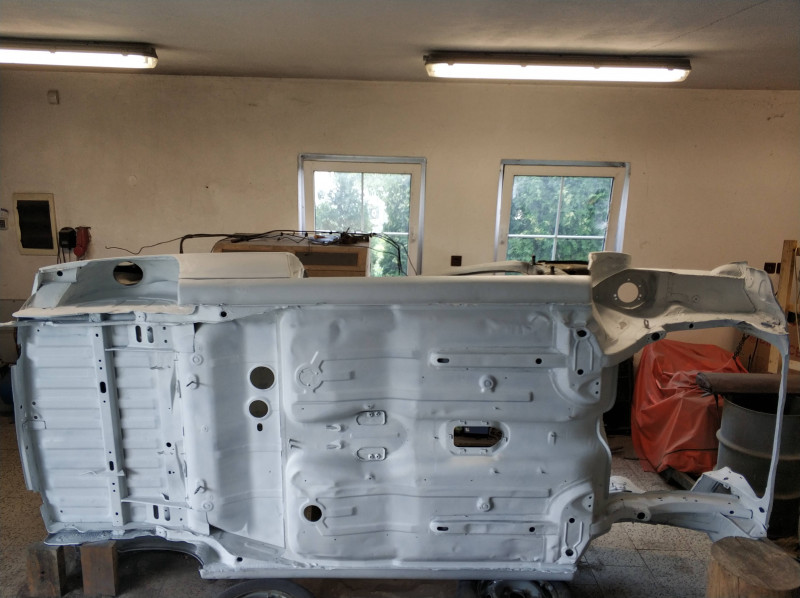

Auto se začalo postupně komplet rozebírat po škoubku až na holý skelet, a nyní jsme využil provizorní zdviže a budu opravovat bouchlý levý zadní blatník, zadní podběhy co vzaly za své a drobet kosmetiky zaslouží i předek.

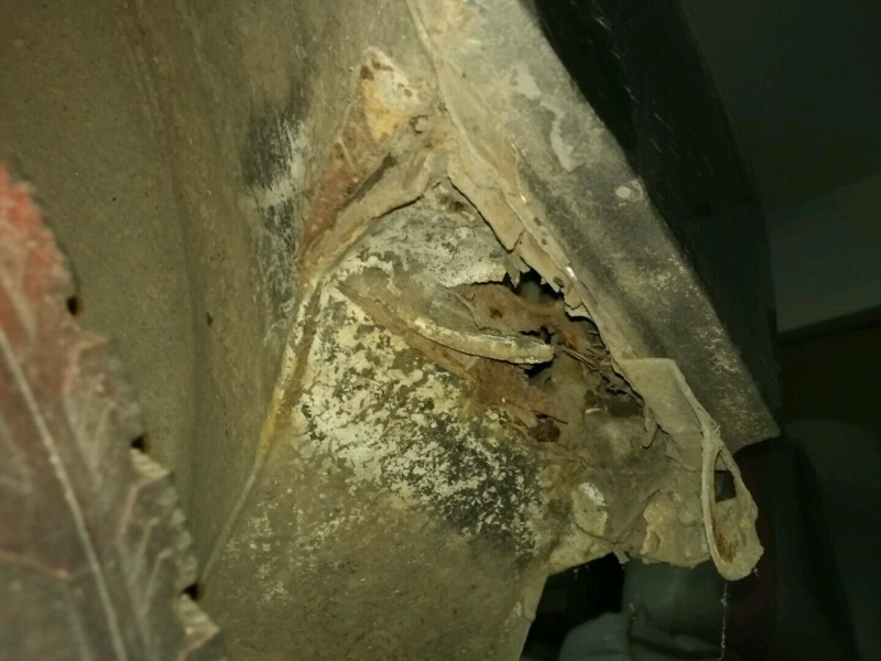

Po odstrojení následovalo zjištěný skrytých míst rezu a následné vyvařování a opravování. Dále jsem musel vyměnit pravý zadní blatník, výmena byla mnohem lepší řešení než to celé vyklepávat, bylo to cca o 5 cm proadlé, práh jsem vytahnul a přeplátoval. V dlouhých chvílích jsem se pustil i do repase zadní nápravy včetně čepů, staré bubny šli dolů a místo nich přišly na řadu kotouče z 306. A pak jsem se pustil do broušení a stříkání kastle epoxidovým základem. Úplnou náhodou jsem narazil i na Zender zadní nárazník

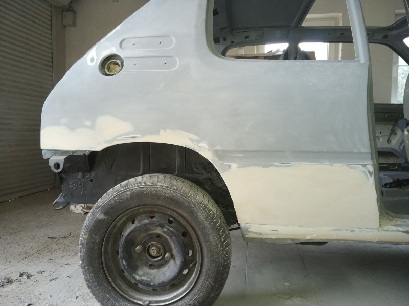

Zrepasované nápravy nasazeny včetně zadní kotoučové, nové palivové a brzdové potrubí natahané a teď se začíná kitovat především zadní blatníky které potřebují dost péče
