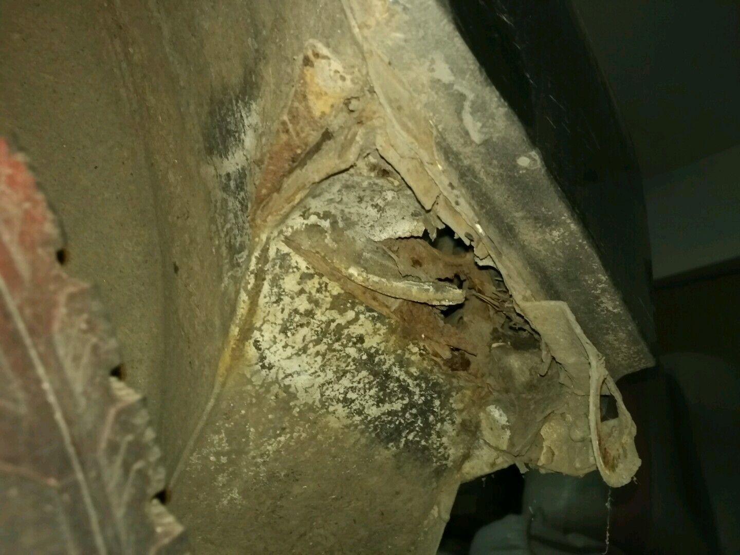

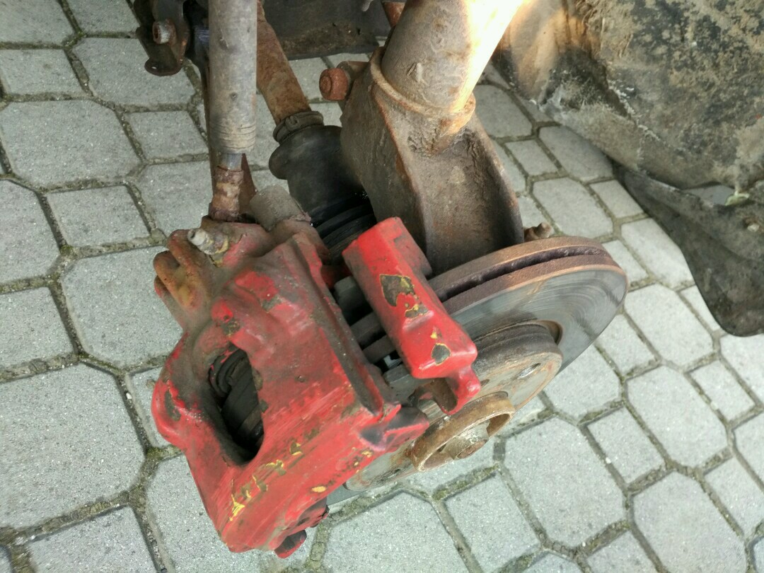

Koncem srpna jsem si pořídil Peugeot 205 1.8. Domů přijelo po vlastní ose. Jen při brždění mělo tendenci se hodně stáčet doleva. Jízda v něm byl zážitek. Auto vypadá krásně, ale drobné kosmetické vady se tam ale najdou, např.: za světly v kufru jak jsou odtokové kanálky ze šíbru, tak jeden byl úplně pryč a druhý z půlky urezlý, pak levý bok je drobet ťuklý na práh a zadní blatník. Nic co by se nadalo opravit. A při jízdě to hodně kouří, prý je špatné čerpadlo, a dost klepe pravá poloosa. V interiéru sedačky z XS, okna v elektrice ovládaná na plastíku u stropu (nevím na jaké verze se to dávalo, ale moc se mi to líbí). Na předku jsou brzdy z nějaké 306 (247mm chlazené).

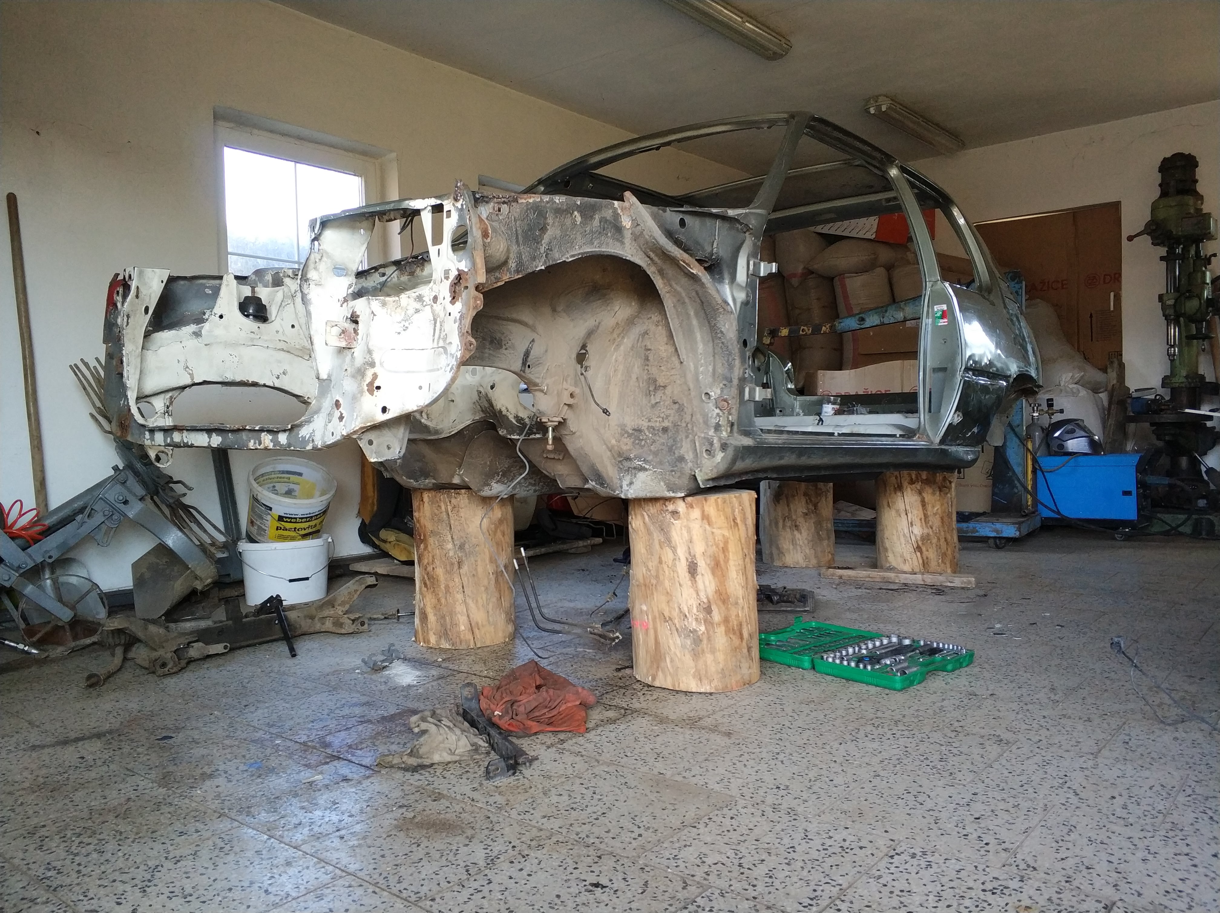

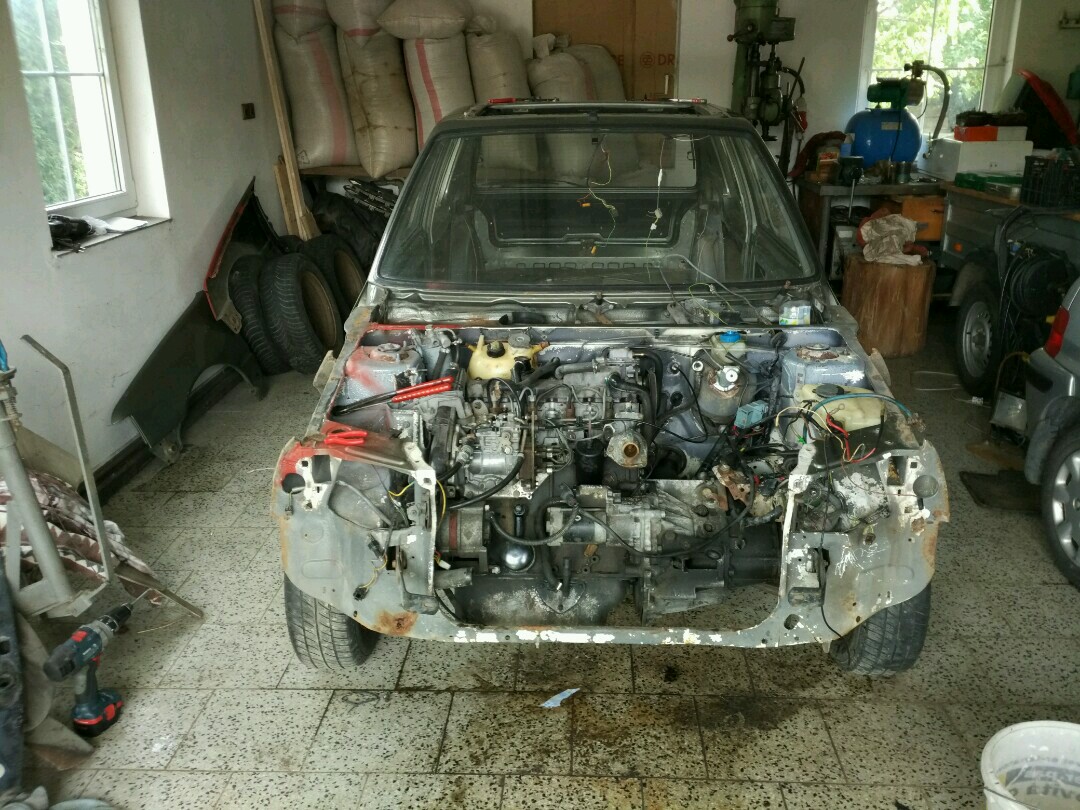

Auto se začalo postupně komplet rozebírat po škoubku až na holý skelet, a nyní jsme využil provizorní zdviže a budu opravovat bouchlý levý zadní blatník, zadní podběhy co vzaly za své a drobet kosmetiky zaslouží i předek.

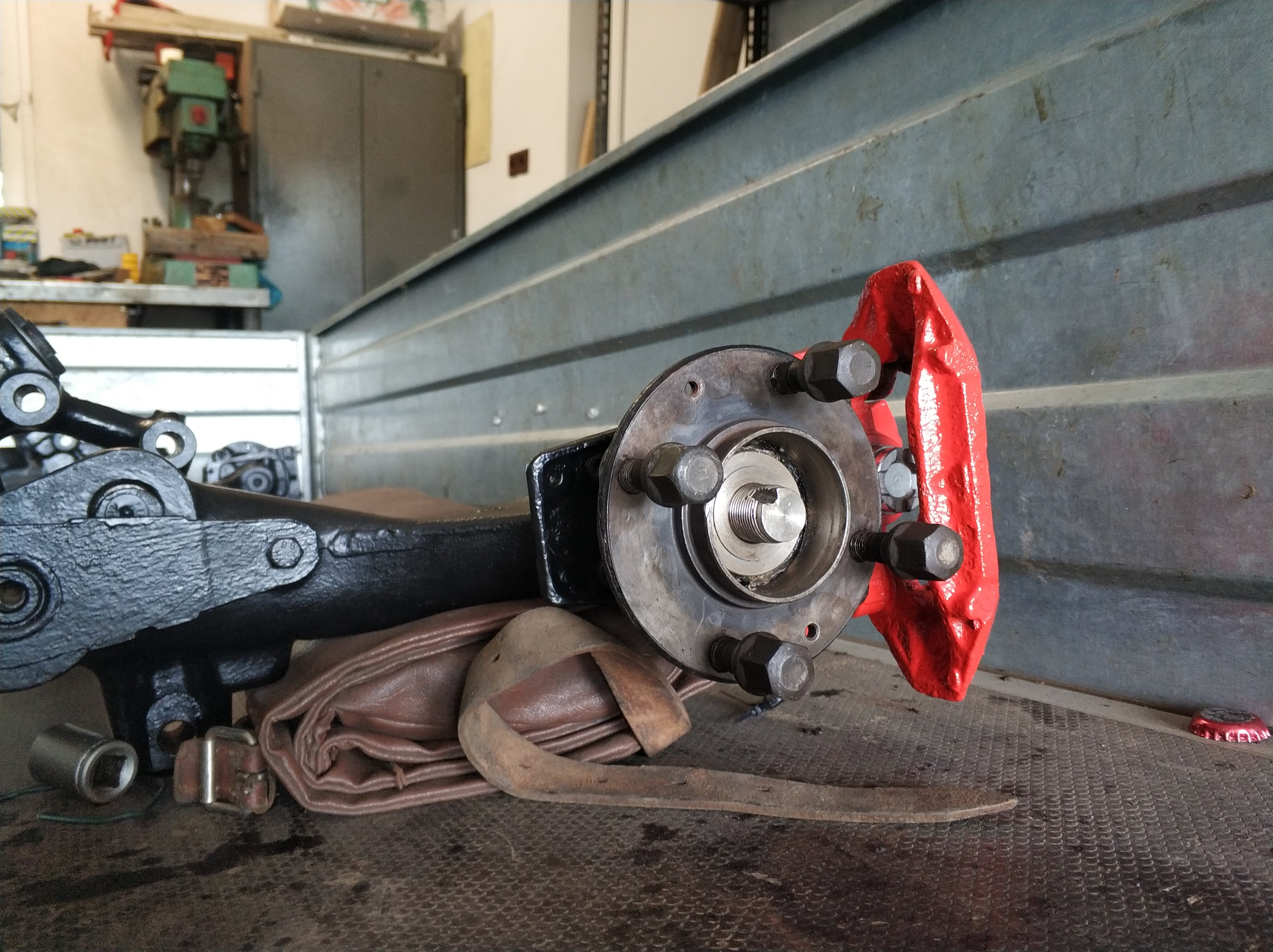

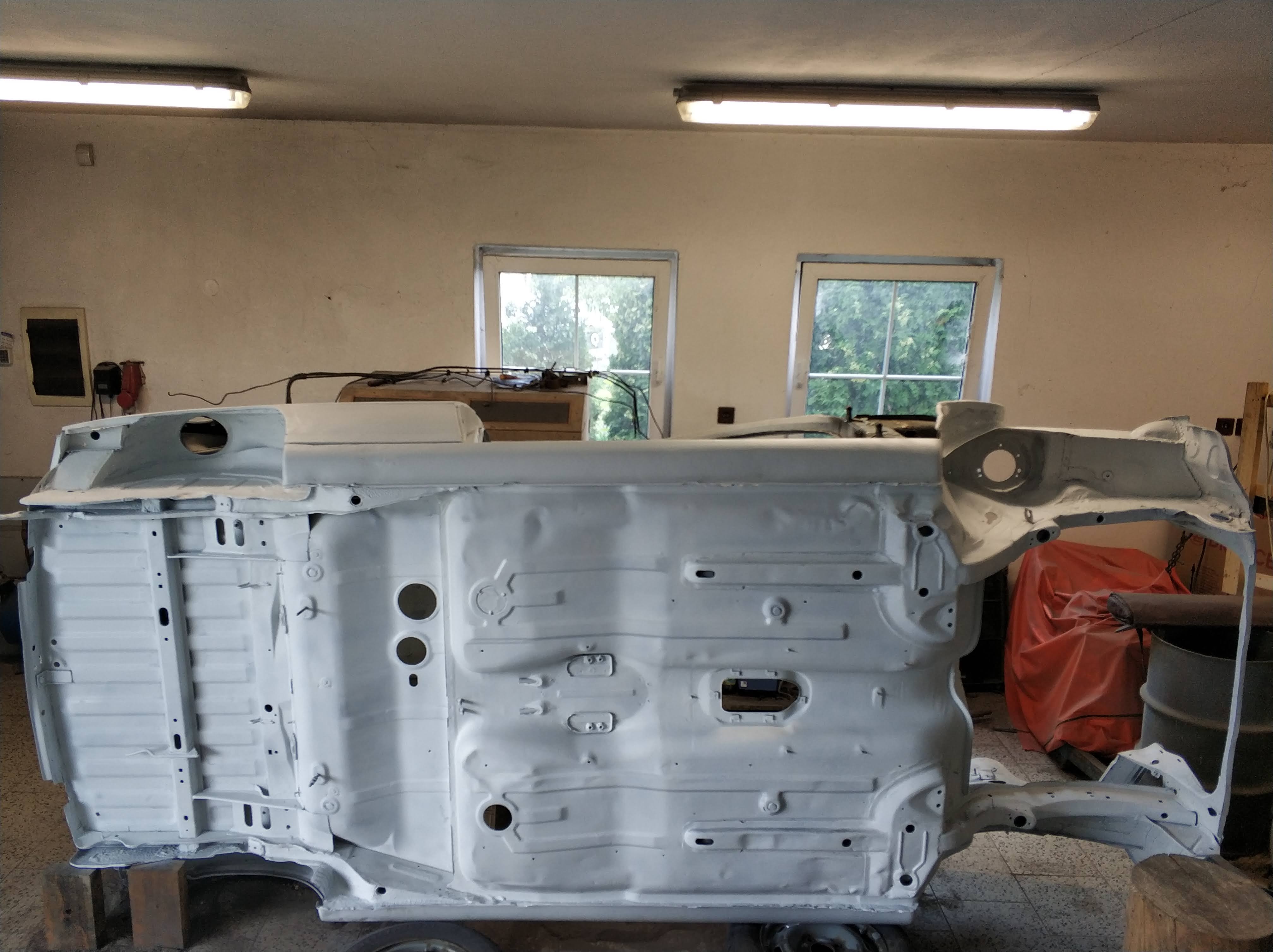

Po odstrojení následovalo zjištěný skrytých míst rezu a následné vyvařování a opravování. Dále jsem musel vyměnit pravý zadní blatník, výmena byla mnohem lepší řešení než to celé vyklepávat, bylo to cca o 5 cm proadlé, práh jsem vytahnul a přeplátoval. V dlouhých chvílích jsem se pustil i do repase zadní nápravy včetně čepů, staré bubny šli dolů a místo nich přišly na řadu kotouče z 306. A pak jsem se pustil do broušení a stříkání kastle epoxidovým základem. Úplnou náhodou jsem narazil i na Zender zadní nárazník

nepoužíval, protože jsem všechny rezavá místa odstranil a vybrousil a na to přišla pak barva

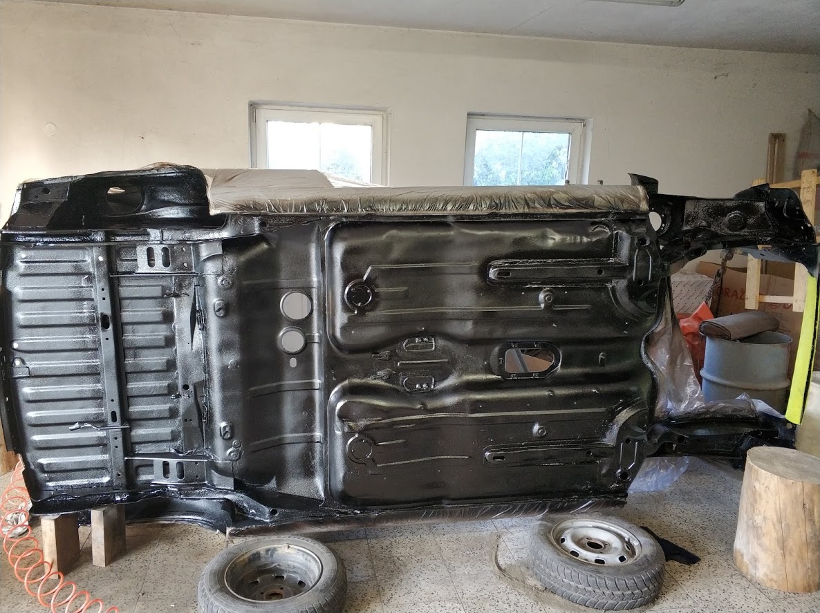

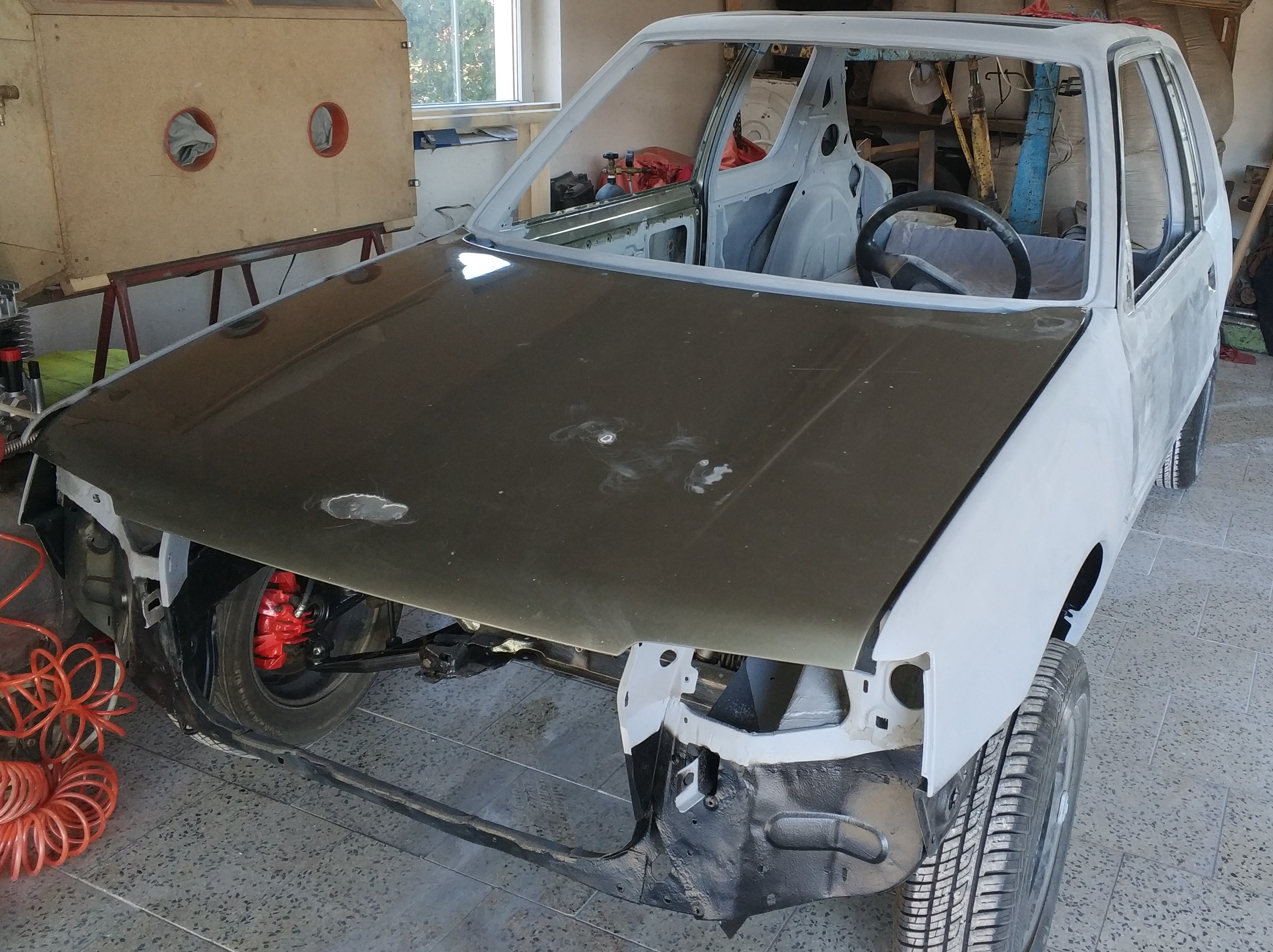

Spodek nastříkaný už jen natahnout brzdové potrubí..

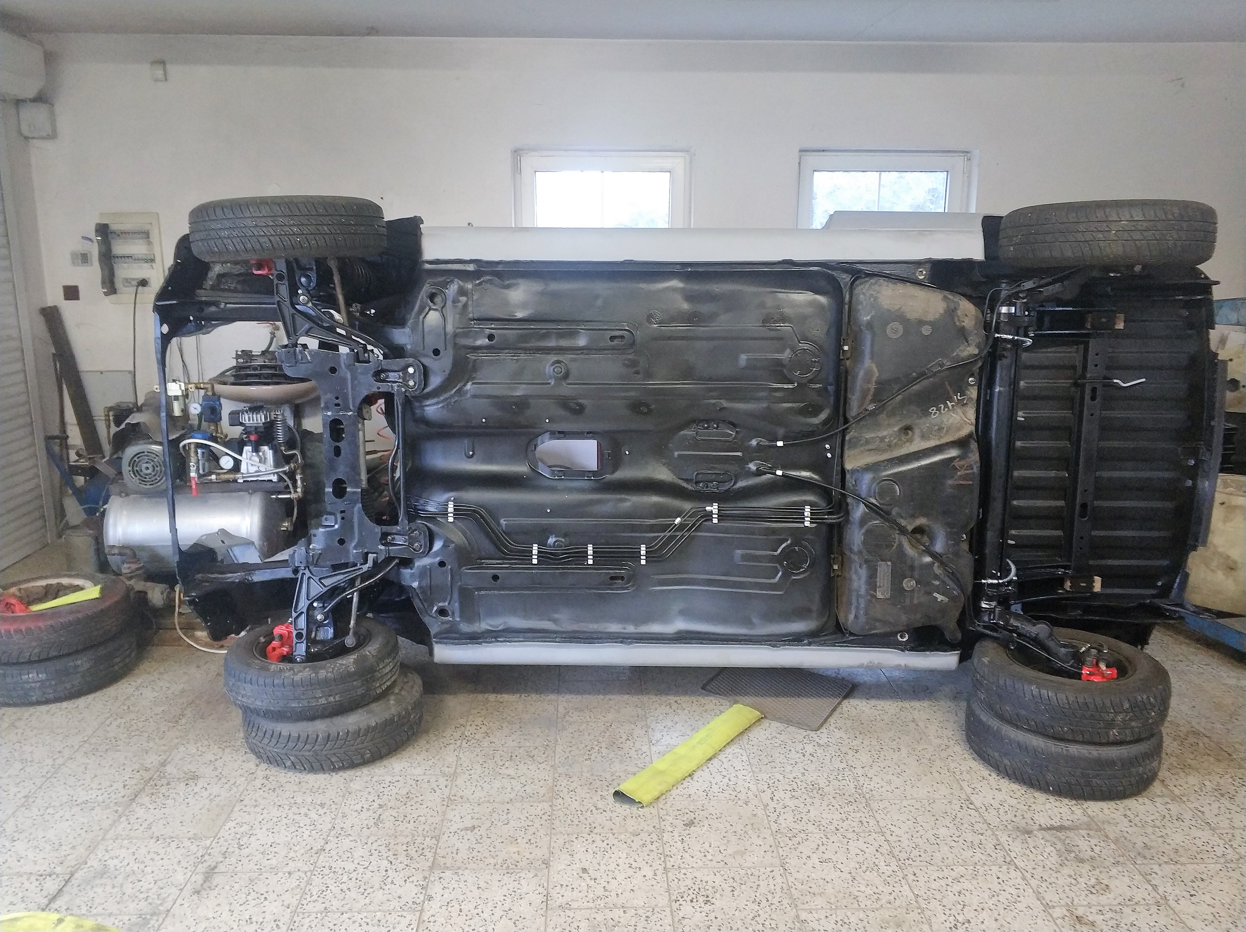

Zrepasované nápravy nasazeny včetně zadní kotoučové, nové palivové a brzdové potrubí natahané a teď se začíná kitovat především zadní blatníky které potřebují dost péče

motor půjde původní? Kde jsi kupova přichytky na trubky?

no motor ještě úplně nevím ale nejspíš bych tam viděl něco přifouklýho
hele ty jsem kupoval v Klatovech v jednom krámu, nejsou nacvakávací ale drží tam na šroubu M4 nic lepšího jsem totiž nesehnal, ale klidně mohu sehnat další..
