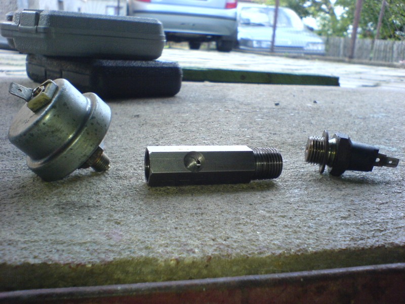

čidlo na teplotu se dá dát místo výpušťáku oleje a je to závit 16x1.5 a na tlak to je problém, Protože díra tam není a je to závit 10x1.5. Takže já to řešim tak že místo čidla na nízký tlak(16x1.5) dám redukcy a zašroubuju tam obě

Takže čidlo na teplotu oleje sem dal místo výpušťáku ve vaně. Pasuje to tam přesně a určitě nemám strach že to o něco urvu, protože to nikam nevykukuje :lol: a na tlak se vyrábí něco jako na obrázku.
Až to bude hotový, tak vám sem hodim i okótovanej nákres tý redukce

Tak a je to tady.
Redukce hotová, vše na svém místě. A nyní můžu konečně prohlásit, že mám na motoru série TU plně funkční budíky z GTI

vinorak: hele mohl bys prosim nahodit okotovaný nakres na tu rozdvojku na ty čidla tlaku oleje??? dííík
Re: Jak vyměnit budíky
jo zkusim to někde vyhrabatWoMec píše:vinorak: hele mohl bys prosim nahodit okotovaný nakres na tu rozdvojku na ty čidla tlaku oleje??? dííík
