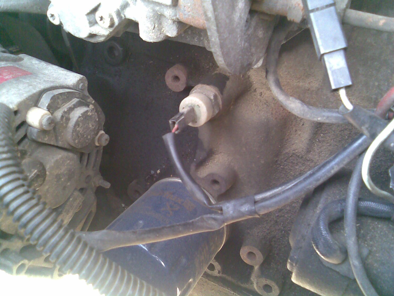

no tak schéma sem už asi vyhodil :oops: ale je to prosté. Potřebuješ buď kulatinu nebo jako mám já šestihran. Dlohý to je asi tak 10 cm a na jedný straně je vnější závit 16x1.5 a na druhý straně vnitřní. No a někde uprostřed se musí udělat díra a v ní závit 10x1.5.
Když to ukážeš tomu kdo to bude dělat tak to pochopí :m:

ja to chapu i tak :) ... ješte otázečka ... jaký průměr te vnirřní dutiny ??? a jaký šetihran použít (velikost)

no to nevim. Já to prostě dal znamému, že chci tyhle závity a on to podle toho zvolil. Večer ti změřim kolik je ten šesrihran, protože mám konečně doma svoje auto :sweat:

oka ... díky moc :) .. ted me napadlo ze ta vnitřní dira vlastne musí být vrtaná tak aby do ni šel vyřezat ten vnitřní závit :)

tak ten šestihran je tlustý 18 mm :urg:

Kecal sem :oops: To čidlo na tlakoměr má závit 10x1 :idea: :idea:

ted jsem narazil na nednu zajímavou věc tykající se čidla teploty oleje ... pokud si ho budete chtít přídat do auta tak musíte vybírat podle toho z jakho roku máte auto, a jakou máte olejovou vanu.
pokud máte auto do roku 93 tak je to vcelku vpohode ... seženete si čidlo se závitem 16x1,5 a bud ho dáte místo výpustného šroubu (tak jako vinorak) nebo do předem připravené díry na zadní straně olejové vany...
ale pokud máte auto od roku 93 tak je trochu problém ... sice oba zavity (vypustý šroub a připrava na čidlo teploty) jsou 14ky ... ale podle service-boxu jsem se dočetl ze vypustý šroub má zavit 14x1.25 a u čidla teploty oleje je uveden pouze udaj 14 ... a pokud bereme v uvahu to ze zavity maji nejakou normu, tak podle normy by 14ka závit mel mýt stoupáni 2 (tj 14x2) nebo v jemném provedení 1.5 (tj 14x1.5) ... z toho vylívá že čidlo teploty místo vypustého šroubu nedáte ...
kurna tak ted fakt nevim jak to udělám .. musím si vlézt pod auto a doufat že tam budu mít příravu na to čidlo ... pokud ne tak asi budu muset zhánět novou vanu :myslim:

ted jsem se na to koukal .... uff ... tu připravu tam mám :cool: takže jenom sehnat správné čidlo :)
