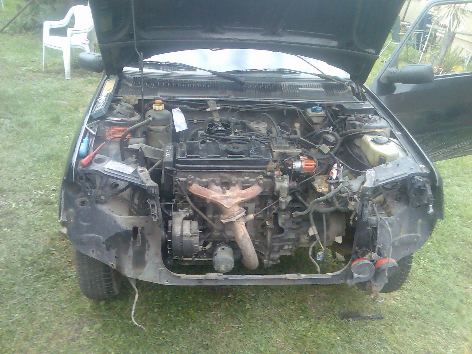

Klobe
Příspěvky: 2474
Bydliště: Uherske Hradiste
Re: prehozeni motoru
Příspěvek od Klobe »
rozdelane predni celo
