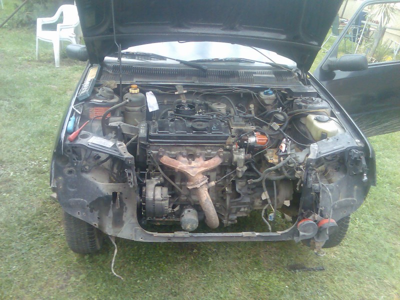

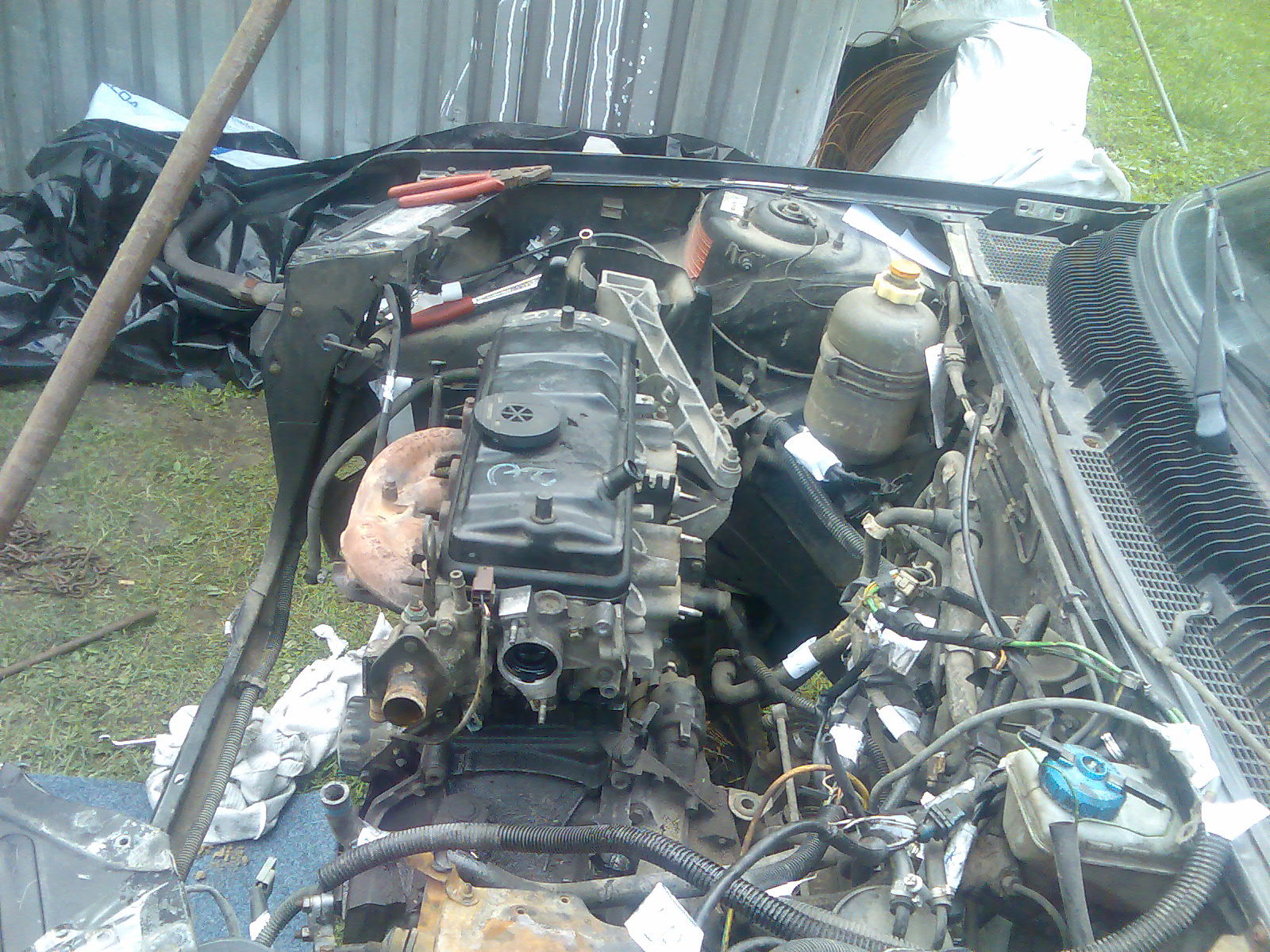

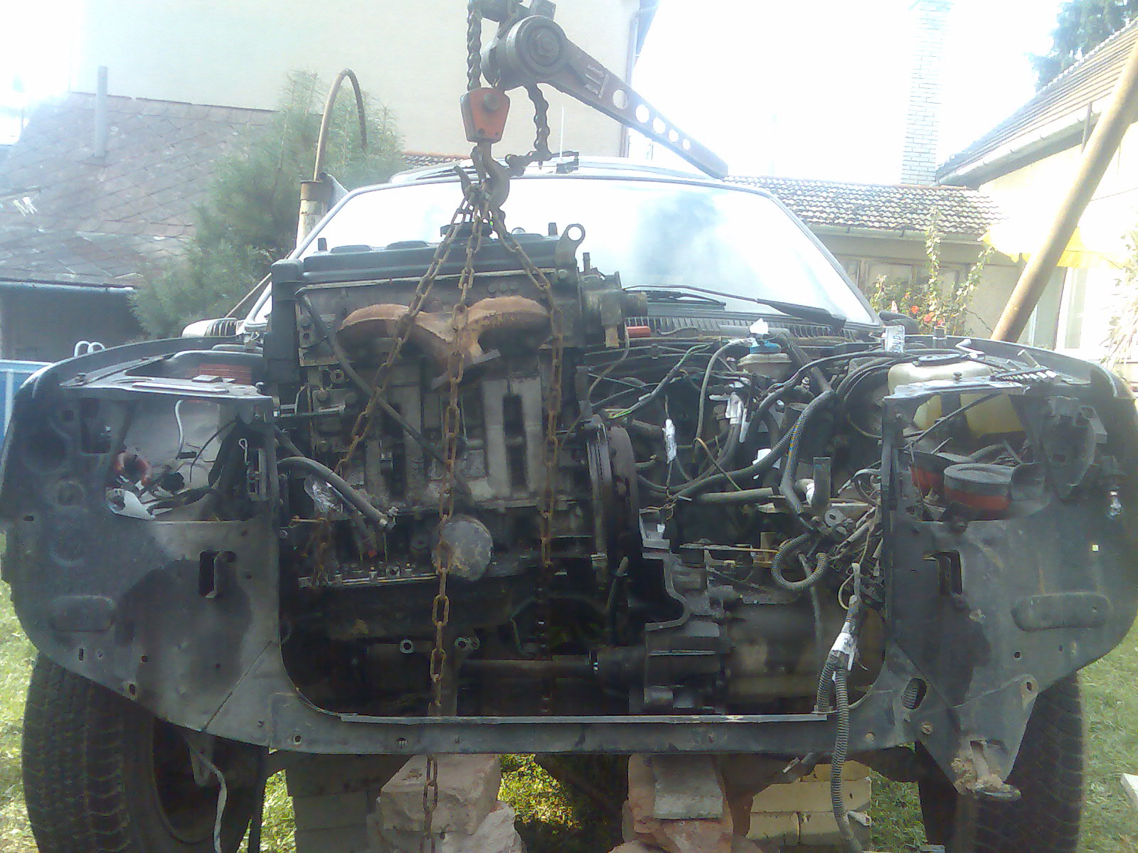

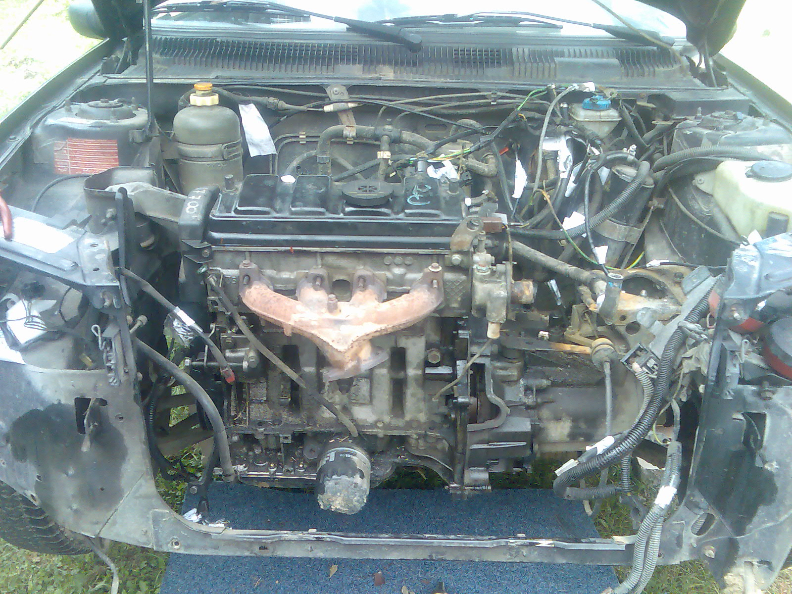

jestli chcete tak sem muzu hodit par fotek
Peugeot 405 SRDT r.v. 94 . EX
Mazda 323f 1.5 16v rok 98
Re: prehozeni motoru
hoď je sem rád se podívám a přiučím, já zatím na peugeotu vyndával jenom převodovku
