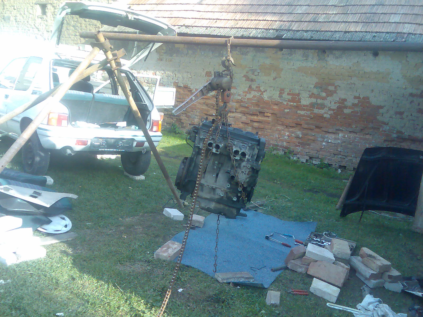

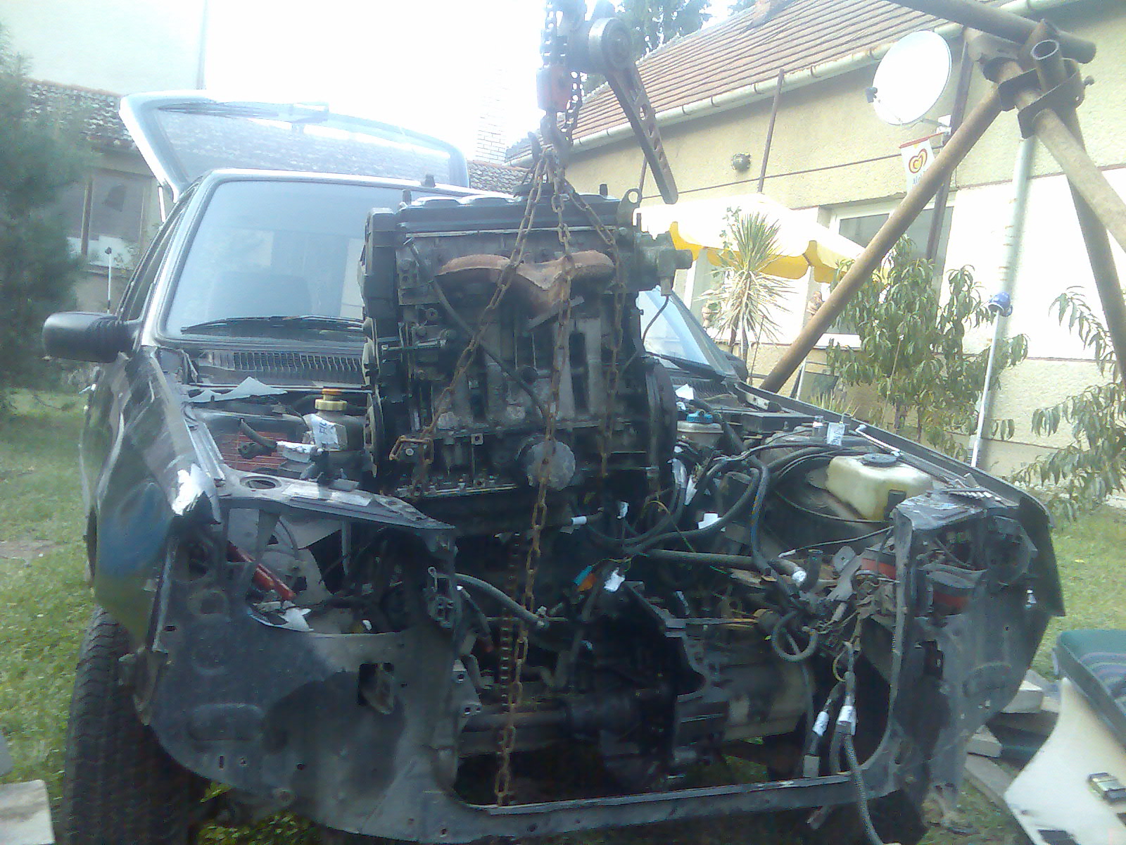

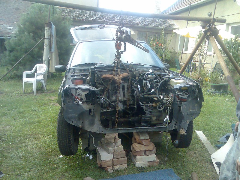

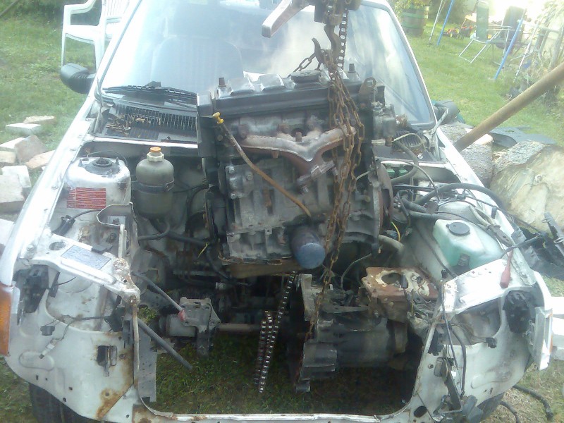

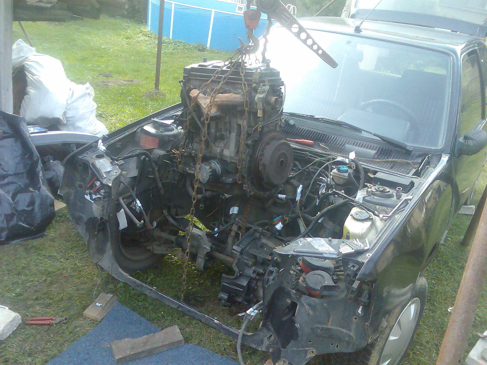

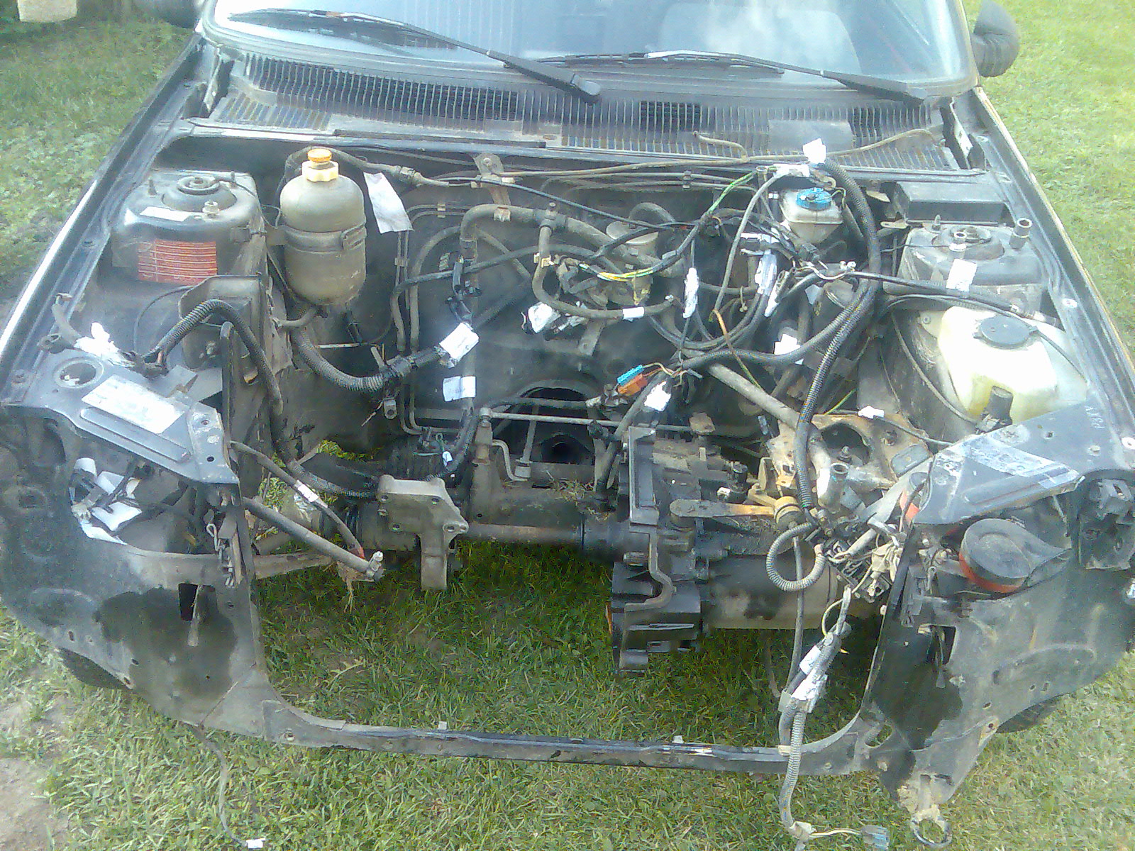

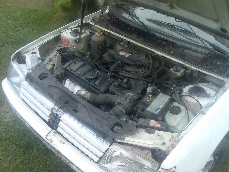

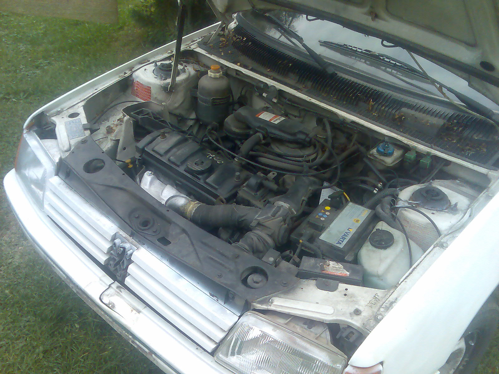

a s tohoto bileho budu brat motor a davat ho zpet :lol: :lol:
toto byla moje prvni vymena motoru a bylo to docela jednoduche... je mi teprve 17let a kdyz sem si poznacil vsechny kabely kam patri tak nebude problem to dat aj dohromady :lol: :lol:

seš šikovnej až budu měnit motor tak přijedu za tebou :up:

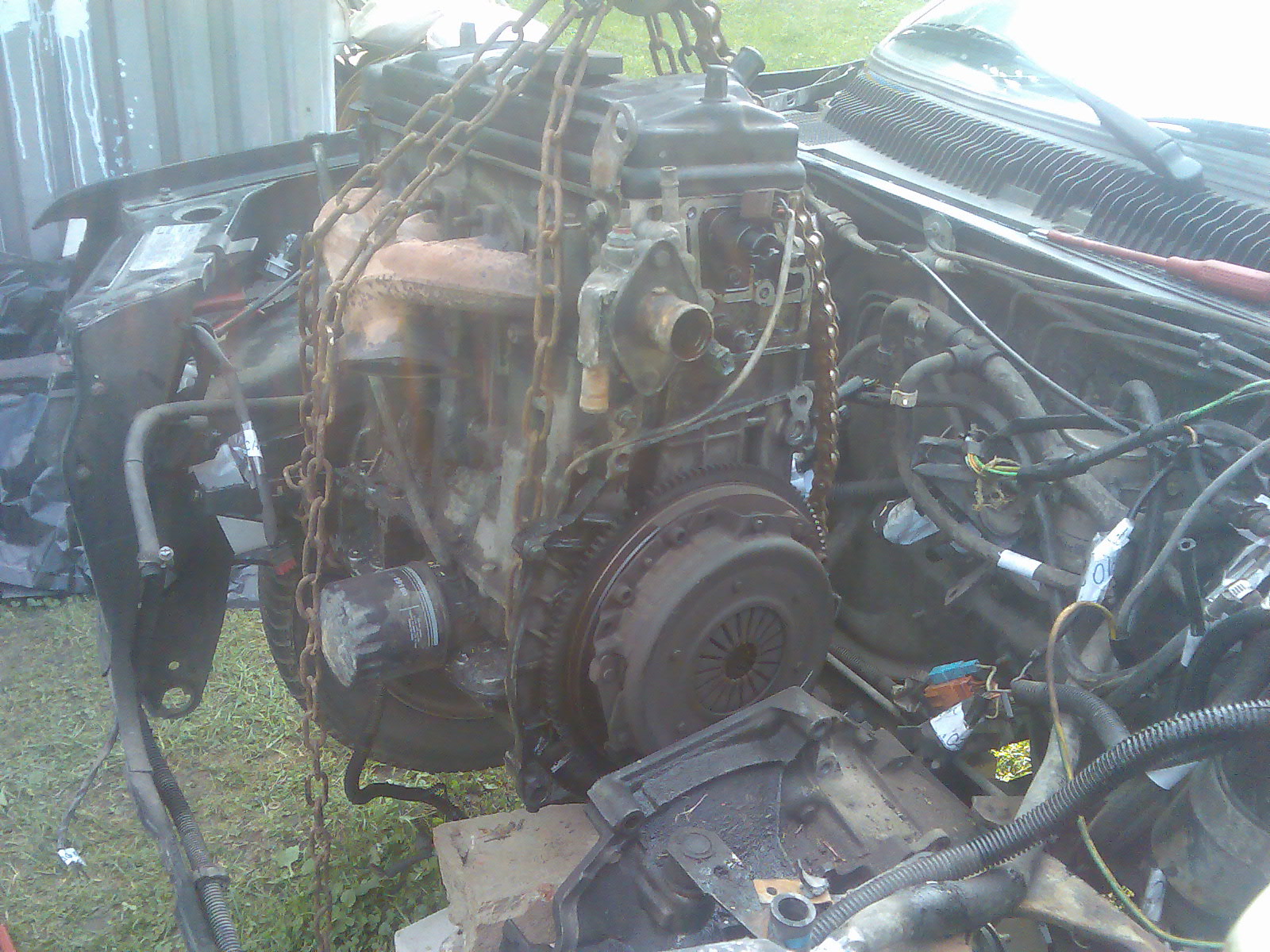

uz mam vyhozeny motor aj s toho bileho a zitra me ceka hozeni motoru zpet :myslim: :myslim:
