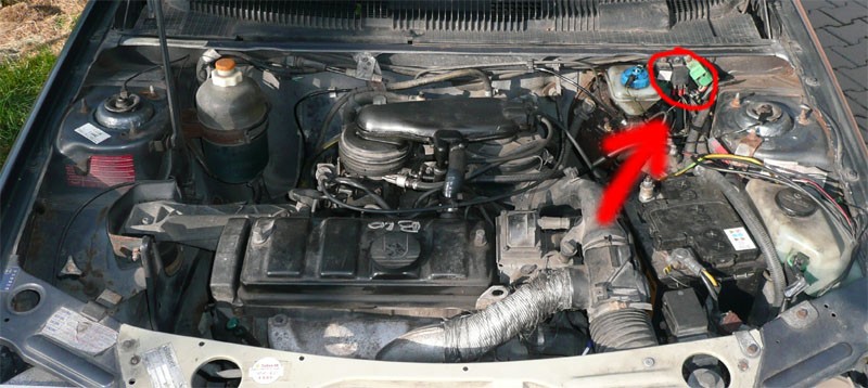

vinorak píše:možná tomu nebudete věřit, ale mě blbly otáčky jednou kvůli rozpadlému termostatu. Motoru byla pořád zima a tak byl volnoběh 2500. Taky to ale bylo i zoxidovanýma drátama na teplotním čidle :roll: jinak šoupátko přídavnýho vzduchu tenhle motor nemá ;-)

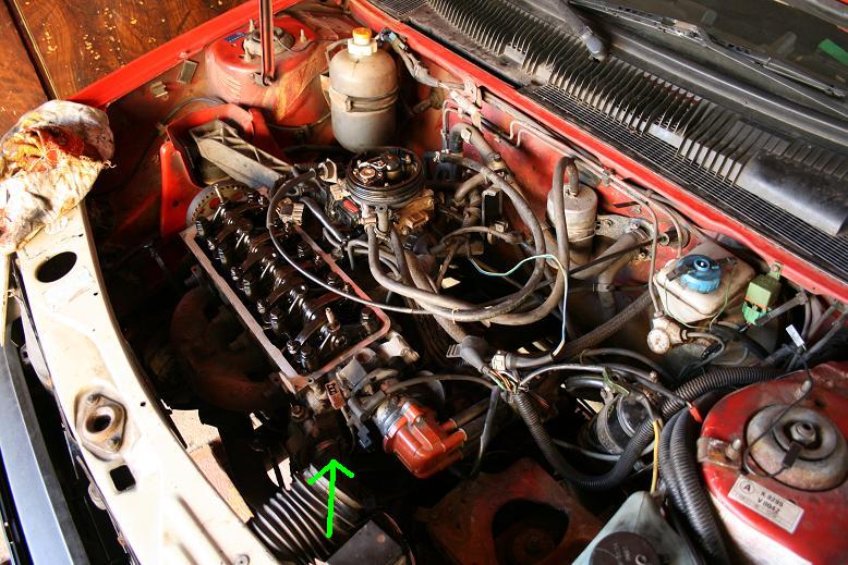

Tady radim a sam sem se na ten svuj jeste ani nepodival.. mam zasadni dotaz Vino, kde presne je to cidlo? Prosim oznacit ;-).. uz sem nad tim kutil drive ale nikdy mi nikdo nedal presne fotku s šipkou :cry:. Jo a to cervene neberte v potaz nemam ted u sebe fotky tak sem pouzil z jineho tematu.
Re: Otacky motoru
no když půjdeš po hadici s vodou do chladiče tak ho uvidíš. Je pod termostatem a má dva piny. A buď je zelený nebo modrý. To podle roku výroby. Nejlíp je vidět když vyndáš plastový sání k filtru. No a ještě za tim čidlem je jedno takový mrňavý jednopinový a to je na vysokou teplotu. to ti rozsvítí kontrolku na palubce..
