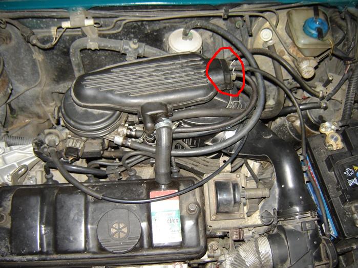

takto by to malo byt spravne zapojene. Skontroluj si vsetky hadicky ci mas vsetko tesne. V tom plaste v mieste kde je cerveny kruh na fotke, je vnutry taky ventyl ktory ked je chladnejsie tak riadi otvaranie klapky tepleho vzduchu. Vytiahni ho von a preplachni ho v technickom benzine. Len ho nerozoberaj ani s neho nic nevytahuj. Len ho cely vyber s toho plastu preplachni ho. Potom ho daj naspat do plastu a utesni ho aby okolo tych trubiek co sa nastrkavaju hadicky netahalo vzduch. Zmontuj a malo by ti to ist. V tom bazmeku je viacero takych tesniach srandiciek a ked sa zanesu tak netesnia dobre tak preto je to treba preplachnut a vycistit. Ak ti vse dobre tesni aj hadicky su spravne zapojene malo by ti to ist. Ja som rozobraj aj ten bazmek(ten ventil) a uz som ho nedal dokopy nikdy :m: :m:

na té fotce co jsou zakroužkované ty hadičky tak zevnitř toho plasu je šroubek kterým se to reguluje a pak by měl být vědší tlak a i síla k tomu aby to přeplo na teplí nebo studený vzduch
