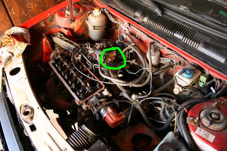

Ahoj mám problém s otenciometrem napíšete porpřípadě mohl by ste někdo poslat foto kde ho najdu?předem dík
