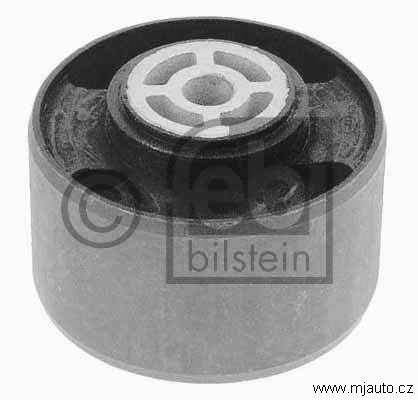

Ahojte mám taký problém
... Mám dosť opotrebovaný spodný zadný silenblok motora ... Motor má dosť velký pohyb ... Silenblok je uchytený v takom hliníkovom kuse
... Ale neviem ako to vymeniť . cez ten hliníkový kus ide aj poloosa ... Dá sa to vymenit tak aby som nemusel rozobrať polku auta ????

no on je tma nalisovany, takze to bude asi neco jako silemblok ramen:)

šecko sa da a mam taky pocit ze to pekne odmontujes dole cely ten drziak de je ten silenblok uchyteny a pod lisom to vylisujes najdi si golu takeho rozmeru sup pod lis a novi tak isto az s tym rozdielom ze by som tam daval nieco ploche aby to malo nejaky ten doraz pokial to mas nalisovat a bez lisu to nespravis jedine ak by si mal ten najvacsi zverak a 2m trubku

A ako vyberem z toho hlinikoveho kusa tú čast poloosy ..???

pravdepodobne ju nejak vytiahni pouzi logiku a secko sa da rozobrat volako to kurna poskladali tak sa to musi dat rozobrat nemam sajn ste som to nerobil na mojom ale na favousi som ich menil secky

no hladal som dake podložky alebo príchytky ale dáko nič tam nieje až na 2 šrouby tie som vykrutil ale ajtak nič

tak musis jeste povolit matku, ktera je mezi kolem a kotoucem a jeste povolit sroub, ktery drzi tu tehlici ramena.

Ale ja mam ten hlinikovy celok vonku z auta len chcem vytiahnut tu čast poloosy

co to mas za auto ja sa na to mrknem zajtra som doma a presne ti napisem co mas spravit OK neboj nic zlozite to nebude to vzdy len tak vyzera robil som aj horsie veci

Cus da se to udelat na aute ja to delal na pezotu 306, jestli budes chtit tak ti to muzu vic pak rozepsat?

BADE: 1.9 GTi

tet jsem to trouzku asi nepochopil chces porad vidat ten silemblog ja si tu psal na zacatku?

Ano aj to ... Chcem dostat silenblok von ... Ale rozmislal som ja nad tym ze vymenim cely ten kus bez casti poloosy ... ale premna bude vyhodnejsie vymenit len silebnlok ....

hele ja ti to zetra nejak nafotim a rozepisu aby to bylo spravne jo
