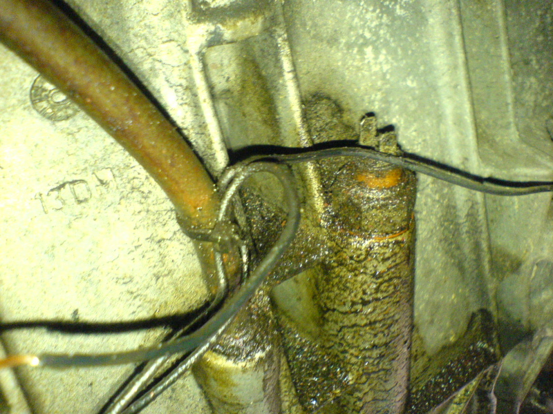

tak sem koukal a na motoru v griffe a mám čidlo na hladinu oleje, ale žádný dráty tam nejsou ![Mr. Green :m:](./images/smilies/icon_mrgreen.gif)

žeby melo grife nekdy nejaký budík na hladinu oleje ?vinorak píše:tak sem koukal a na motoru v griffe a mám čidlo na hladinu oleje, ale žádný dráty tam nejsou
Re: Jak vyměnit budíky
no to sice němelo. ale asi na motorech XU9 JAZ byli líný dáva záslepku, protože ten motor cpali do jinejch aut, kde ten budík bylWoMec píše:žeby melo grife nekdy nejaký budík na hladinu oleje ?vinorak píše:tak sem koukal a na motoru v griffe a mám čidlo na hladinu oleje, ale žádný dráty tam nejsou

tak sem to měřil ohmmetrem a má to odpor ![Mr. Green :m:](./images/smilies/icon_mrgreen.gif)

Tohle na fotce je čidlo hladiny oleje... ;) Jinak pár sad budíku z BX GTi možná ještě vyhrabu jestli někdo chcete... ;)

ty vis jak to cidlo zapojit? mam ho totiz taky a urcite to bude mit kazde gti a micko ![Mr. Green :m:](./images/smilies/icon_mrgreen.gif)

Mám ho na 16v motorech, až bude čas, vezmu jednu kabeláž a proměřím kam vede... ;)

no ono je spis horsi, jak udelat aby to ukazovalo realnou hodnotu oleje na budikach:)

Já to mám spojené s tlakem oleje, po nastartování mi to ukáže hladinu, po cca 5 vteřinách to zhasne a pak už to ukazuje tlak, takže zas tak jednoduchý to nebude zapojit, ale projdu kabeláž a nějak to vymyslím... ;)

čidlo tlaku je zapojené na hl. konektory budíků a hladina oleje má svuj konektor zezadu na budíkách. je tam taková přídavná elektronika. ;)Bluedevil píše:Já to mám spojené s tlakem oleje, po nastartování mi to ukáže hladinu, po cca 5 vteřinách to zhasne a pak už to ukazuje tlak, takže zas tak jednoduchý to nebude zapojit, ale projdu kabeláž a nějak to vymyslím... ;)
