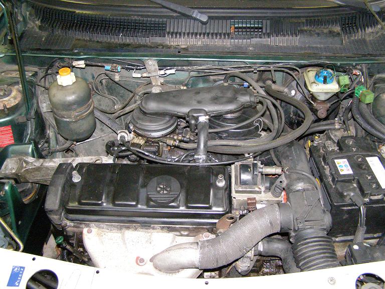

Nahod fotku celeho motoru shora. Divne co by delaly konektory na hladinu brzdivky na druhe strane nez je brzdovy valec, no ale ty moje jsou modre a vypadaji tak nejak.
Re: Konektory
Obrázek jsem si pujčil z profilu Gordyho. Je to ten samý motor. Jak se tak koukám, tak tady je to taky spojené!!!

No ja myslel umyslne fotku primo tvojeho motoru, at tam jde videt jestli nemas treba neco rozpojene : ).
Jo a ty konektory na brzdovku mam cerne jako na te fotce, nadobka ma modre vicko tak se mi to popletlo :oops:
Re: Konektory
jo taaak.... no zkusím vyhrabat nějakou, popřípadě zítra dodám, ale myslím, že z fotek se to asi těžko pozná co mám vypojené a co ne....Mitja píše:No ja myslel umyslne fotku primo tvojeho motoru, at tam jde videt jestli nemas treba neco rozpojene : ).
