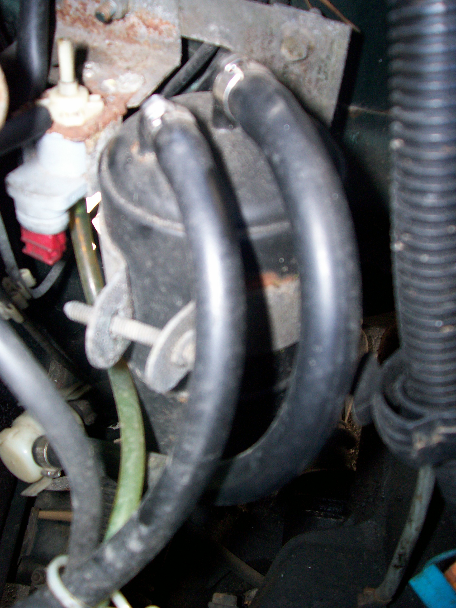

na další fotce je je něco, co nevím co je. Může to někdo identifikovat?? Dneska jsem nad tím s kamarádem špekulovali a nedošli jsme k rozumnému závěru :-)
Toto potřebuji identifikovat... ví to někdo??

A ta neindetifikovaná več je nádobka s aktivním uhlím.
Vedou do ní dvě hadičky jedna z nádrže jedna z tělesa škrtící klapky.
Slouží to k odvětrání nádrže a spálení výparů z benzínu.
