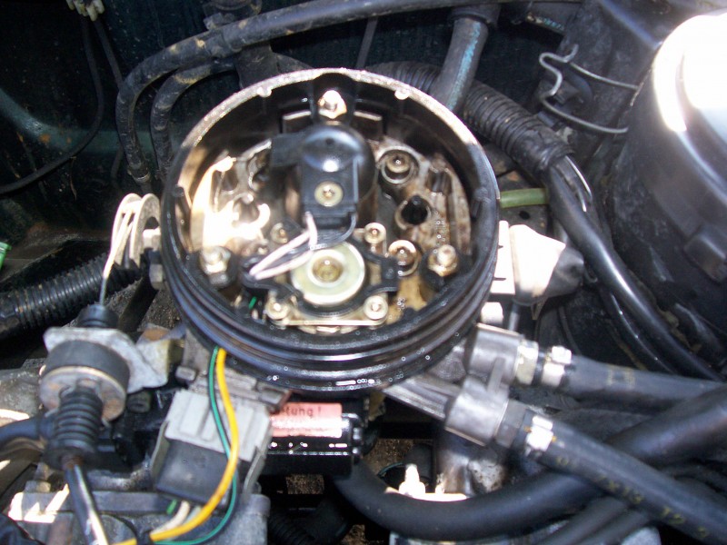

No nevím to jistě, ale dneska jsem oddělal ten kryt od vstřiků a byl celý mastný. Radši přidám i fotku ať víme, o čem se bavíme. je to normální nebo je něco špatně??

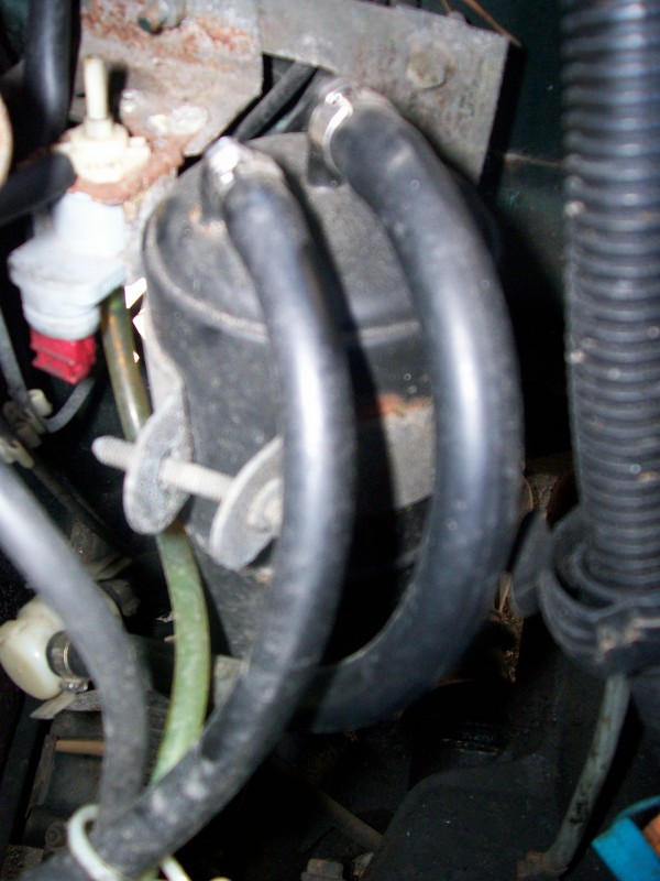

na další fotce je je něco, co nevím co je. Může to někdo identifikovat?? Dneska jsem nad tím s kamarádem špekulovali a nedošli jsme k rozumnému závěru :-)

Tak ten olej je naprosto normální.
Když se koukneš na ten plastový kryt,tak do něj vede odvětrání vačky a ta jak jistě víš je mazaná olejem,ten se ve formě aerosoly dostává touto hadicí a v tělese skrtící klapky kondenzuje stejně jako v tom krytu.
A ta neindetifikovaná več je nádobka s aktivním uhlím.
Vedou do ní dvě hadičky jedna z nádrže jedna z tělesa škrtící klapky.
Slouží to k odvětrání nádrže a spálení výparů z benzínu.

Jinak jak odvětrávání, tak aktivní uhlí slouží ke snížení emisí.
Re: Olej ve vstříkování??
díky
mě ta mastnota tam hodně překvapila, pač to bylo mastné i zvenčí.... Takže dikes
