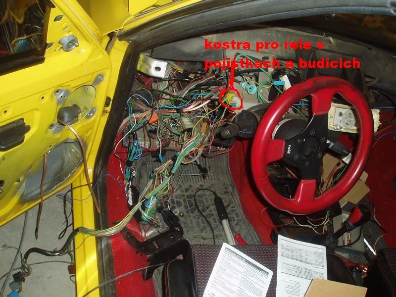

Takže mám takovej problémek,měnil jsem ted palubovku na černou a při té příležitosti sem vyměnil i elektriku od pojistkovky k budíků,páčkám,čudlíkům hodinám a do kastlíku ke světýlku,no a problem je v tom že mě nejde osvětlení interiéru(palubka a čudlíky) a parkovací světla v předu i vzadu,potkávací svítí ale jen předek,zadek ne,nechápu teda proč to tak je,mělo by to být stejný ne?Stará elektrika byla vlastně soc vezrze diesel a ta nová byla z novýho modelu XS.......

asi někde špatnej kontakt,zkus od pojistky přes páčku zapínání světel a dál.prostě kam až jde napájení.

No uprimnou soustrast,je to mazec i pro elektrikare.....jak rika pavlik konektor..muze to byt i kostra,je pod budikama,nepamatuju si prasne,ale byly tam same zelenozlute dratky a cely konektor byl prisroubovany ke kostre.je to videt na obrazu(v krouzku).pak jedine jeste projit vsechny privody + od baterky pred pojistkovou skrinku,trvale + musi jit i do packy na zapinani svetel..pojistkova skrinka byla taky nova??tam se totiz deli napajeni na predni a zadni svetla ...ja to taky delal,ale vsechno funguje
nastesti..hodne zdaru a trpelivosti
