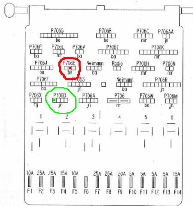

tak podle schematu jde na startér drát 46 (nebo 48, nějak to nepřečtu) no a na cívku drát 2 který je na druhém pinu na pojiskovce, až to najdu tak ti sem hodim obrázek
Bez názvu.JPG (52.14 KiB) Zobrazeno 4442 x
Re: Zhasinani motoru

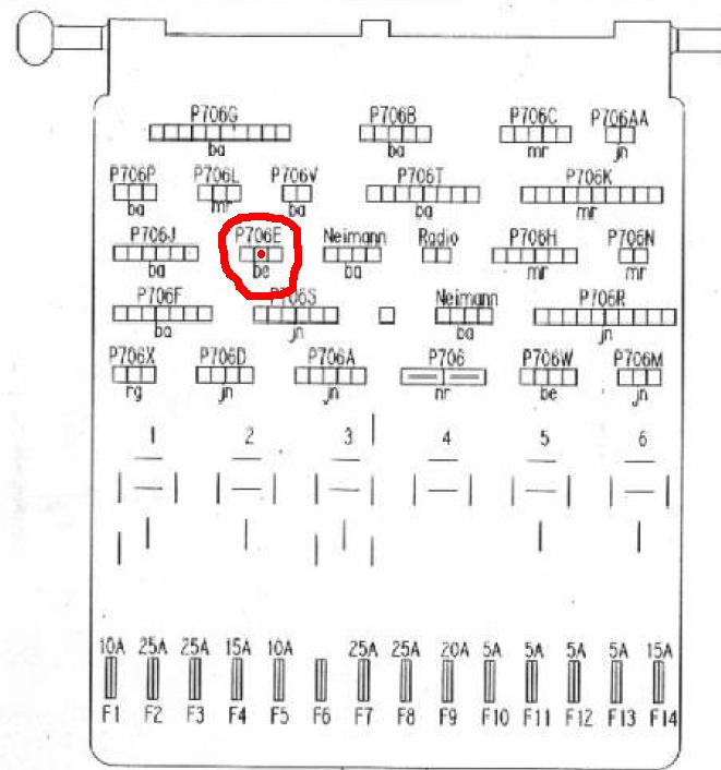

startér by měl být napojenej takhle, zapoj to takhle a pude to ;-) teda snad :smich:
červená - cívka   zelená - startér

tos starter mam napojeny jak byl. natahl sem z konektoru kde byl drat 46(starter) drat na starter. ted sem z inducky natahl drat z cerveneho ze spinacky, ktery dava + pri startovani a z konektoru kde si me nakreslisl dalsi zas na idnucku(na ten stejny konektor) a dela to porad bordel. ten potapany starter se porad toci :m:
ale na cívku musí jít jenom jeden drát, a to ten co sem ti nakreslil, jinak se ti ta elektrika vrací zpátky přes spínačku na startér a proto to pořád točí ;-) Prostě jeden drát startér, jeden drát cívka.
