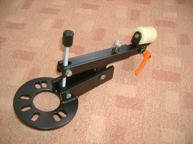

Nemáte někdo zkušenost s vytahovačkou blatníků!?Jak to funguje nebo jak se s tím pracuje!?Opravdu to nepoškodí lak :myslim: !?
Re: Rozšíření blatníků
záleží jak moc to chceš vytáhnout, lak nevím no..říká se že u těch novějších to jde udělat bez poškození laku, ale u těch starších ti může popraskat...a taky ti může prasknout i blatník což je ještě větší sranda...Jinak se to dělá tak že to našroubuješ na náboj kola a pak to těma válečkama válcuješ a vytahuješ - něco jak když vyklepáváš - zeslabíš plech a on ti nabyde na ploše...

Jde to i bez popraskání laku,ale musí se to misto ohřejvat horkovzduškou aby lak změknul.Je to ale rysk a záleží na šikovnosti.

Místo kola namontuji vytahovačku, na které si nastavím délku tak aby se váleček opíral co největší plochou o vnitřní stranu blatníku co nejblíž k lemu ... chápu že zahřátý plech bude přizpůsobivější ... a postupným dotahováním tyčoviny s černou rukojetí a válením se bude vytahovat lem :myslim: ... No to musí vypadat :df: ... :fran:

Spis bych napsal zahrata barva na blatniku. Musis to ohrat na takovou teplotu, aby byla "plasticka". Nesmi byt ani tvrda ani nesmi zacit delat pochyre a odlupovat se. Je to docela kumst trefit tu spravnou techniku.

Musím souhlasit s kolegy,je nutné ohřát lak a barvu a pak válcovat.Případně navařit rozšíření novým plechem. :m:
