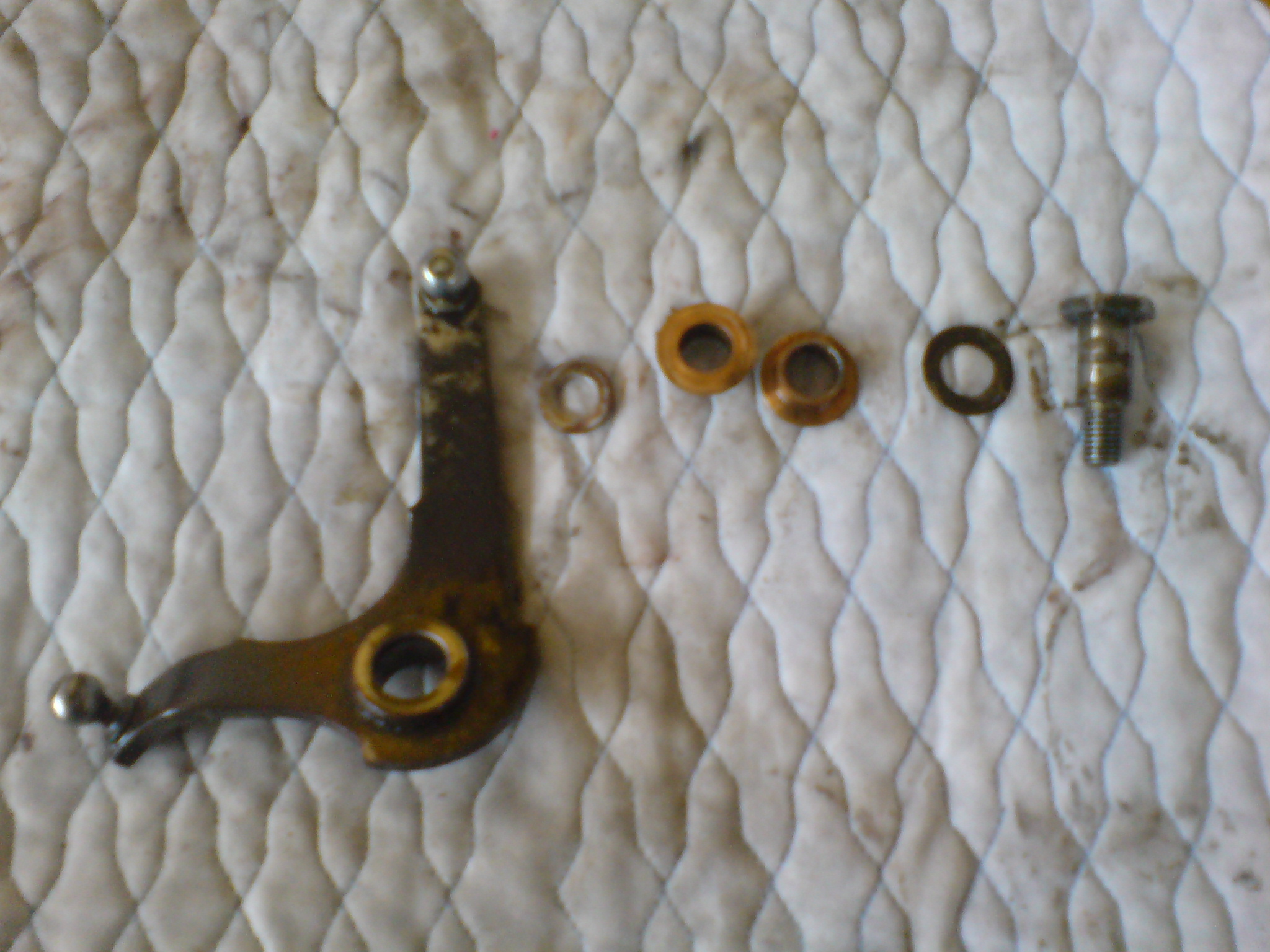

Tak mohu ti poskytnou toto...
- 2c24a12a.jpg (58.56 KiB) Zobrazeno 12164 x
- 2c24a22a.jpg (58.85 KiB) Zobrazeno 12162 x
- 2f24a06a.jpg (63.75 KiB) Zobrazeno 12162 x

tak uz je mi to jasny nonGTi ma jakoby otocenou sajtru oproti GTi takze to musim predelat a konecne uz budu radit a brzy snad i ŘÁDIT

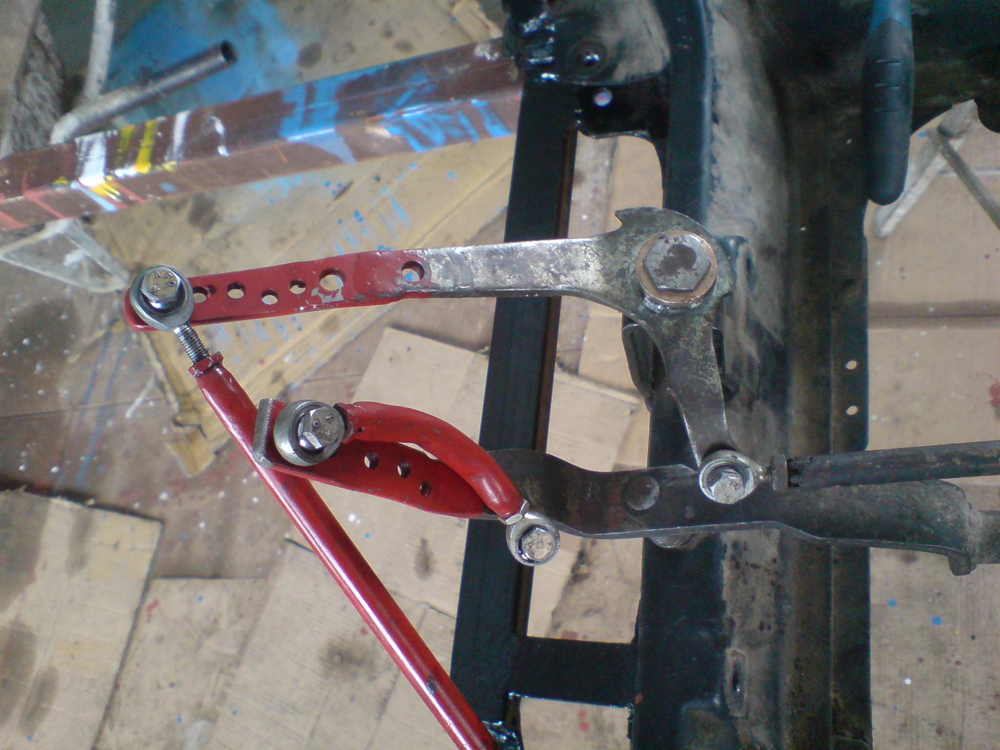

JJJJJ nejjednodužší je udělat nová táhla Dají se použít kloubky z Favorita mají sice drobné vůle ale je to lepší než vybouchané ze starého Puga, ale kdyby jsi chtěl něco lepšího např zkrátit dráhy řadící páky tak doporučuju koupit něco takového: http://www.mateza.cz/pdf/010803.pdf
Mám to na svém autě a funguje to na 100 procent mužeš s tím škubat jak chceš kloubek nevypadne.
v případě zájmu můžu zveřejnit více fotek. tak kdyžtak mi pište na dotazy rád odpovím.

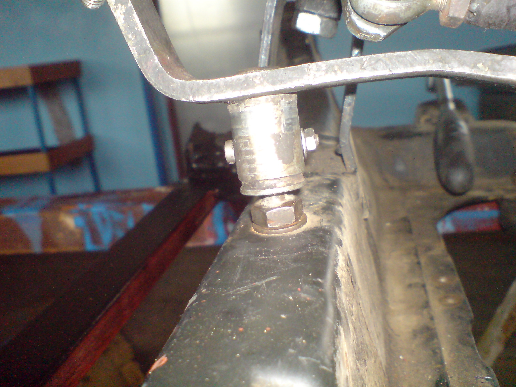

- Táhla udělaná z Fávo kloubků
- Favo 1.JPG (97.86 KiB) Zobrazeno 12001 x
- táhla z favo koubků
- Favo 2.JPG (76.08 KiB) Zobrazeno 12004 x

Jestli myslis kyvani do boku, tak kdyz sundas ten plast s manzetou u satrpaky, tak uvidis takovy velky sroub, na kterem ma prave ta saltrpaka do boku vuli. Ja se na to jen dival, dotahovat jsem to nezkousel protoze radsi to nechavam byt tak jak to je.. ale muzes si s tim zkusit polaborovat.whiler píše:dá se něják upravit řazenhí tak aby se mi nevyklala řadička i při rychlsoti..a aby to nevrzalo?

Kámoš měl také vůli a neprošel kvůli tomu STK rozhodil manžetu pod pákou a dotáhl to a je to v klidu a bez vůle, jinak co se týká vrzání chce to občas táhla vyhodit z kloubků a namazat vazelinou. Jsou tam nebo alespoň u mě plastová pouzdra a tam to občas drhne. Namažeš a je klid nejlepší A00 na vodní pumpy.
