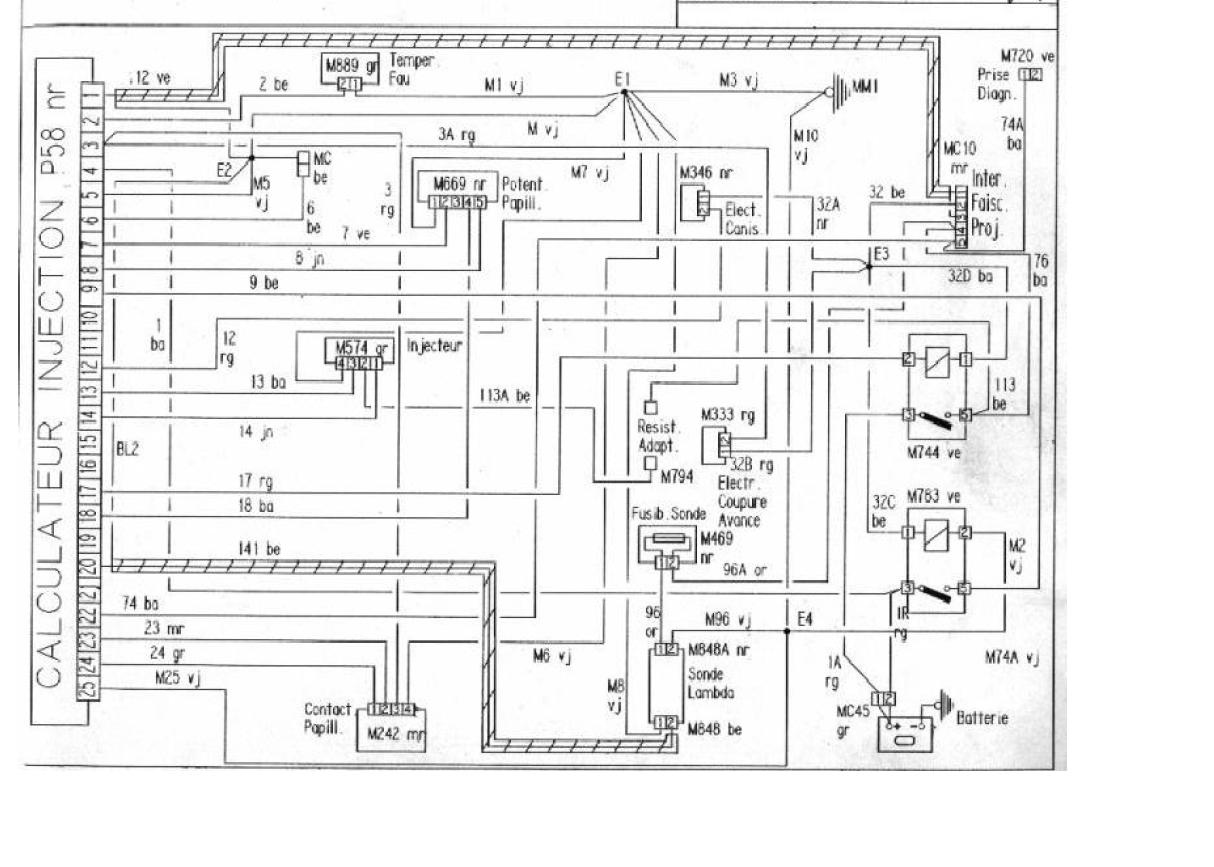

Sundej plast mezi sáním a filtrem a zkoukni to. Když nemá řídící jednotka signál z snímače otáček, tak nepálí, ani nevstřikuje.
schéma bude za chvilku
Naposledy upravil(a) vinorak dne 01 črc 2009 19:17, celkem upraveno 1 x.
