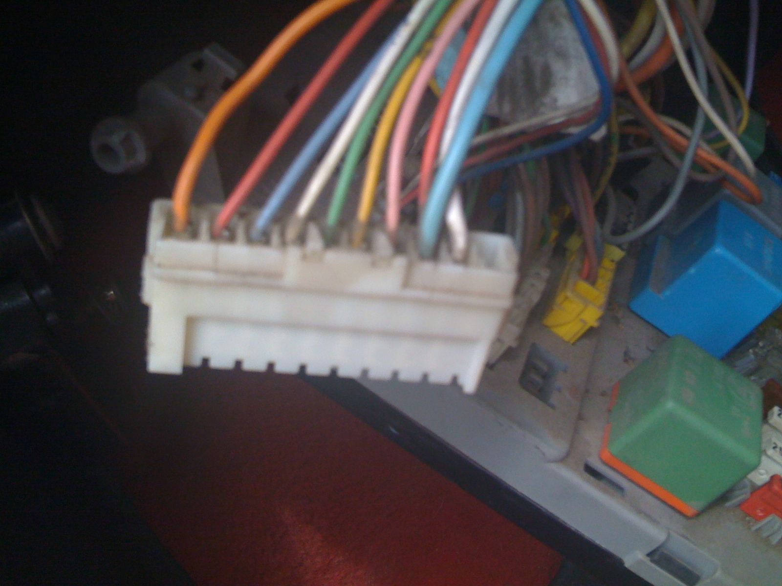

A nemala by byť z toho konektoru napojená aj zadná hmlovka ??? Lebo ja tam mam volý konektor
Re: Zapojení předních mlhovek
tak som to zapojil a nejde to
edit . A nieje to zapojenie predných hmloviek ?? lebo ja to chcem napojiť zo zadnej
no a neni to ten oranžový
oni to možná značej z prava do leva

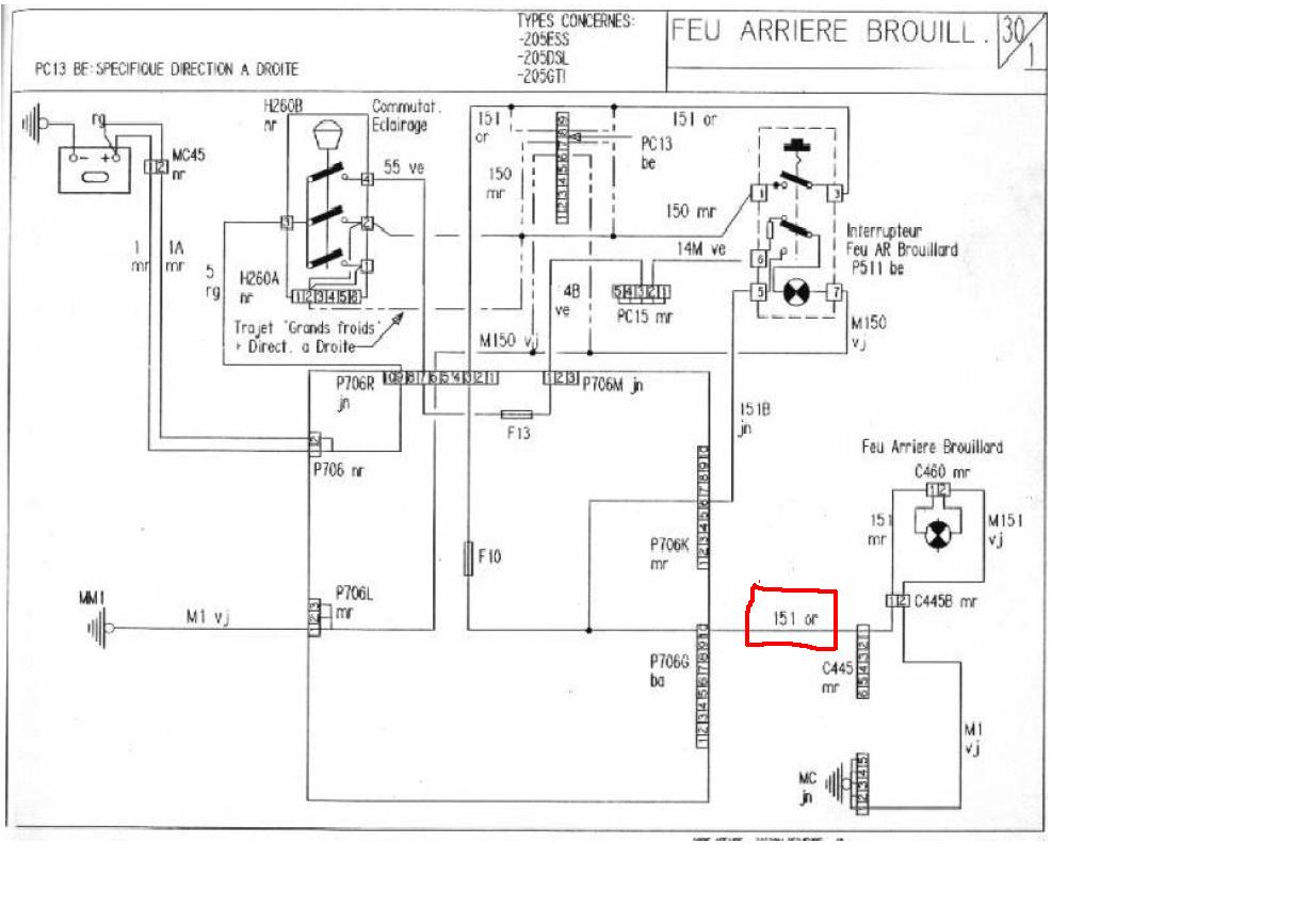

a toto je číslo kábla ??
jo a ty písmenka je francouzská zkratka barvy toho drátu
Takže uš to funguje dííki moc za pomoc Vinorak
