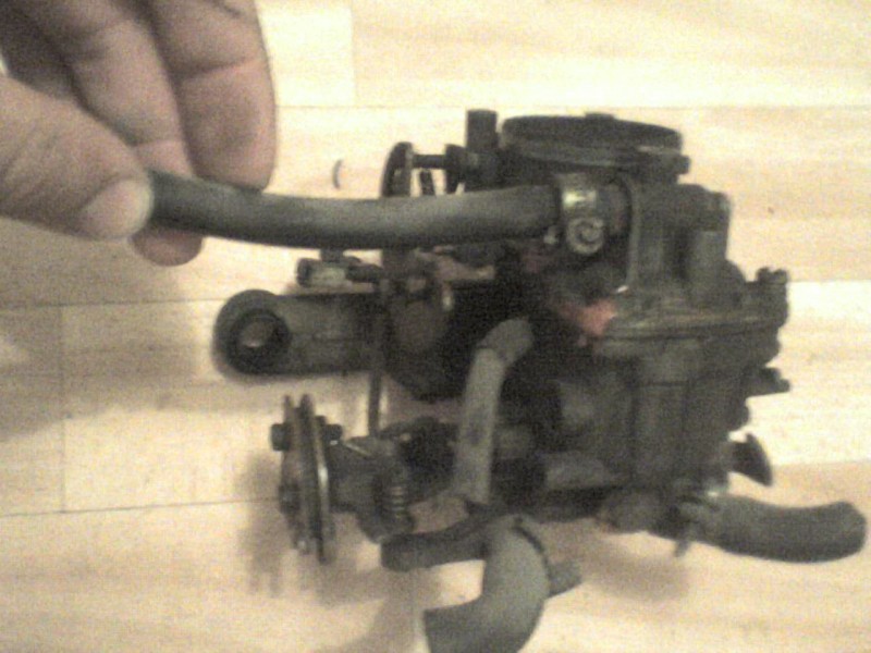

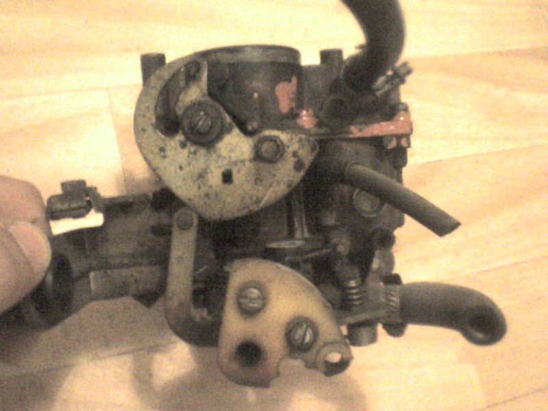

aký karburator to je .?.

Dobre tak ma este napadlo že aj ked viem že poradie zapalovania je 1-3-4-2
majú byť zapalovacie kable zapojené takto.?.?.?.

Takže problém s karbecom a zdochýnaním je odstránený výmenou za iný
este starší a zadrbanejší jak som mal ale už ho nemienim čistiť.!.!.!.

Tento karbec stale neni to prave orechove..
Zerie trochu viac (8) a je cudny.
Preto sa chcem spytat co vsetko musim vymenit a domontovat ak tam chcem strcit karburator s RJ -ten sa da o nieco laksie zohnat.
takze samotny karbec,kabelaz,rj,cidlo na otacky,lambdu a

no ještě palivový čerpadlo do nádrže, celý sání a to by snad mělo být všechno
