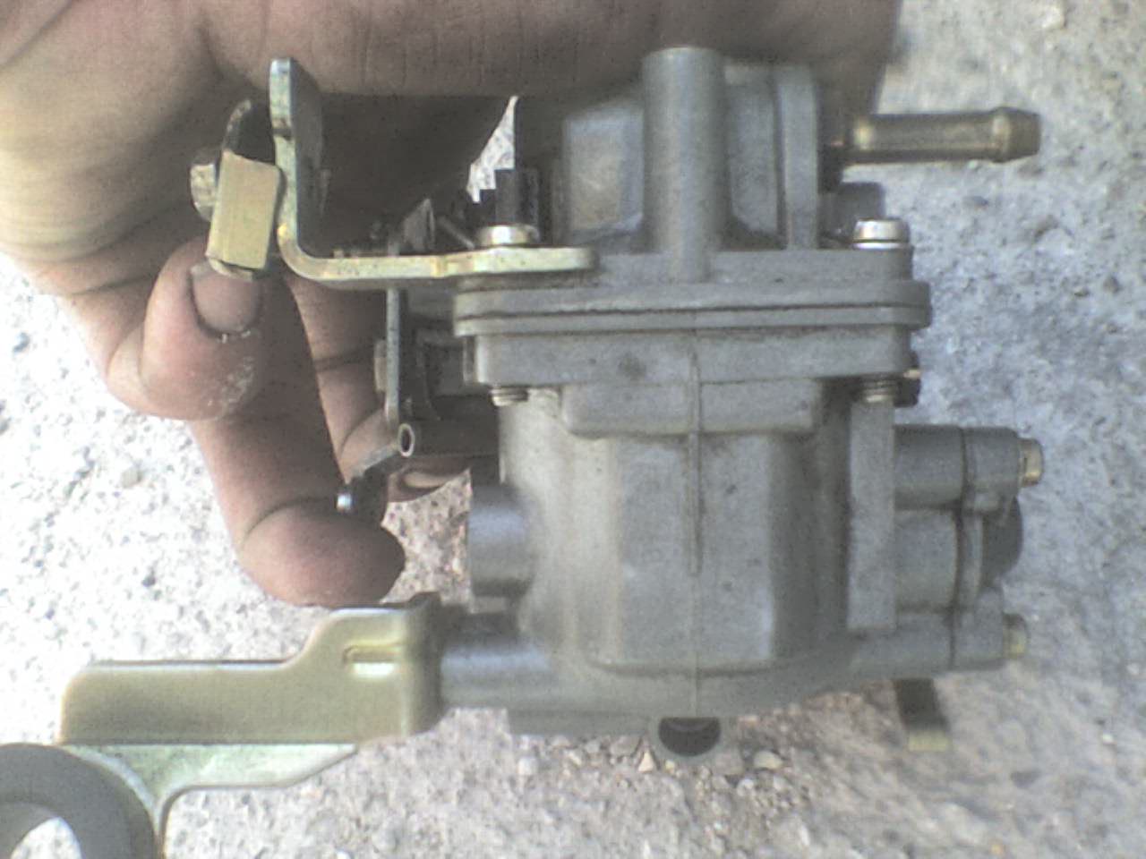

aký karburator to je .?.
- tomas1280
- Příspěvky: 1441
- Bydliště: Topoľčany

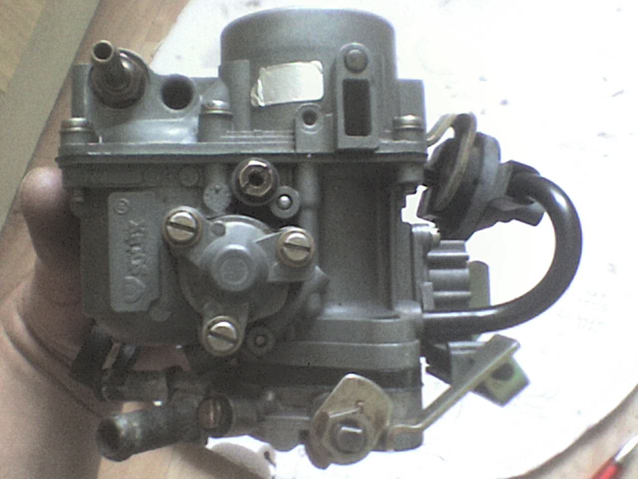

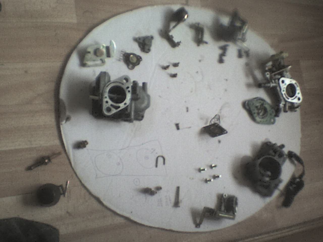

Takže mám tam tento karburátor solex a nemám ponatia čo to je..
kôli tomu som ho komplet vyčistil ale aj tak som neni o nič múdrejší
Viete mi poradiť.?.

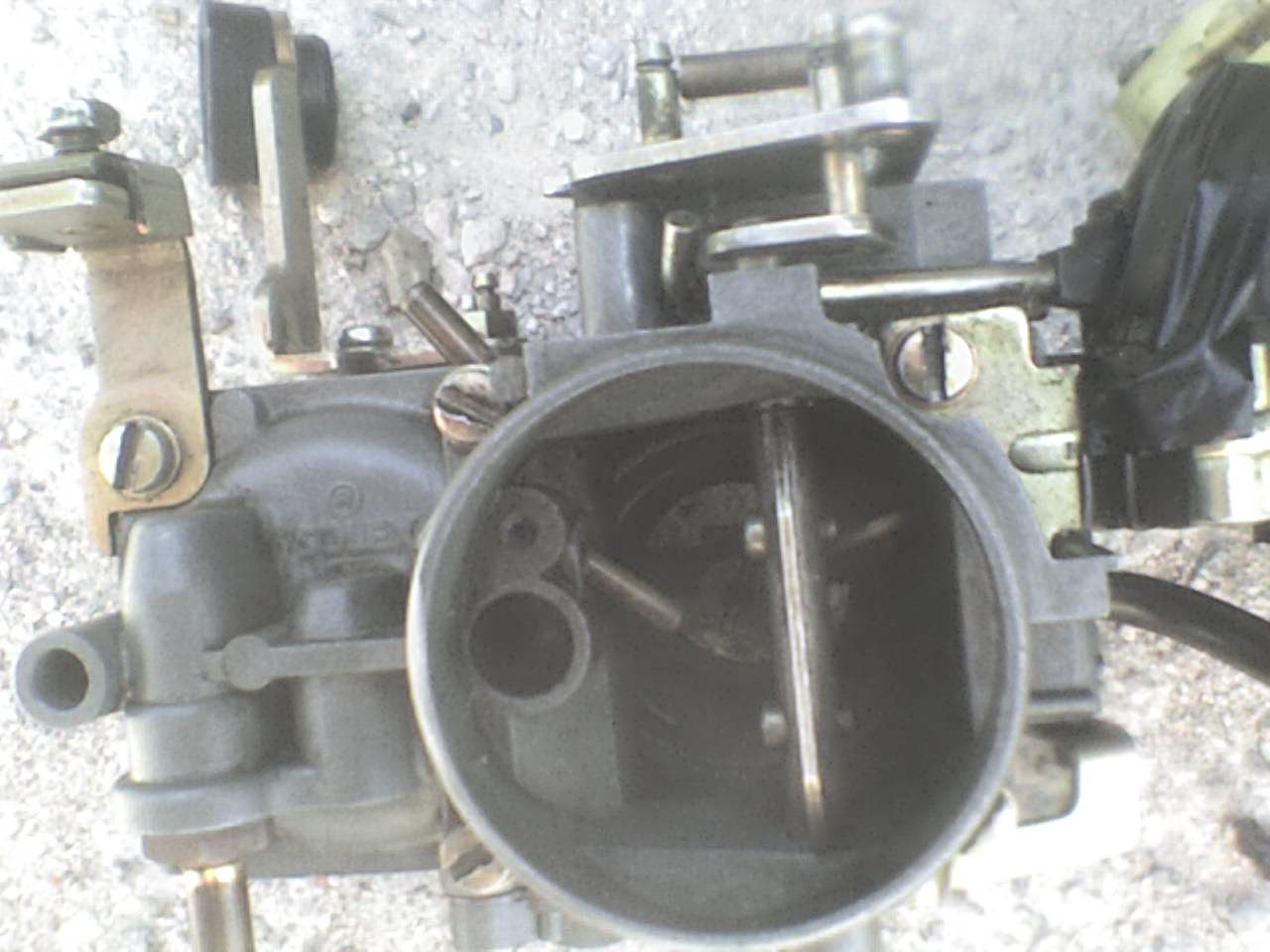

+ ako (kt šrobom) sa na nom vlastne nastavuje volnobeh
Viete mi poradiť.?.

Re: aký karburator to je .?.

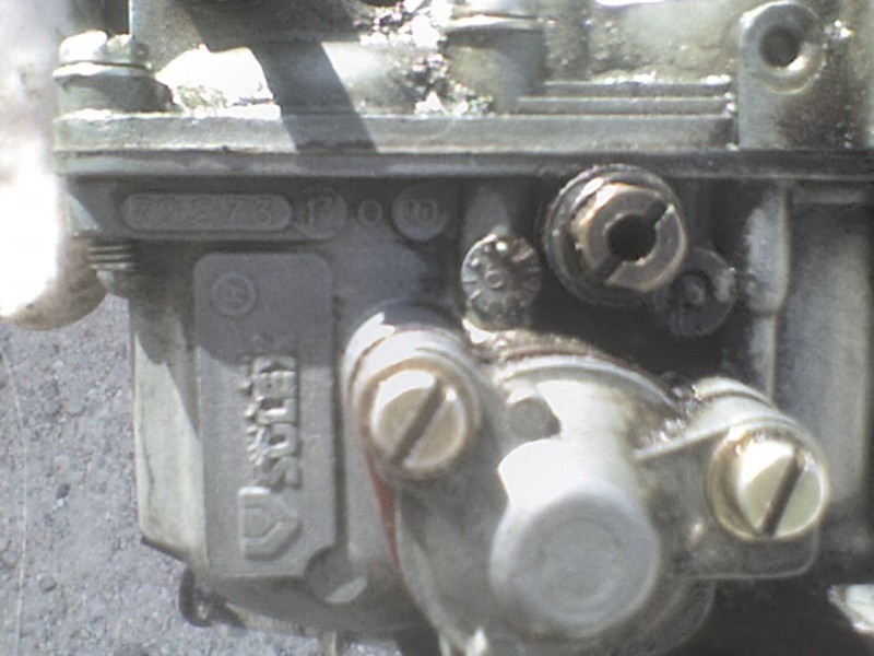

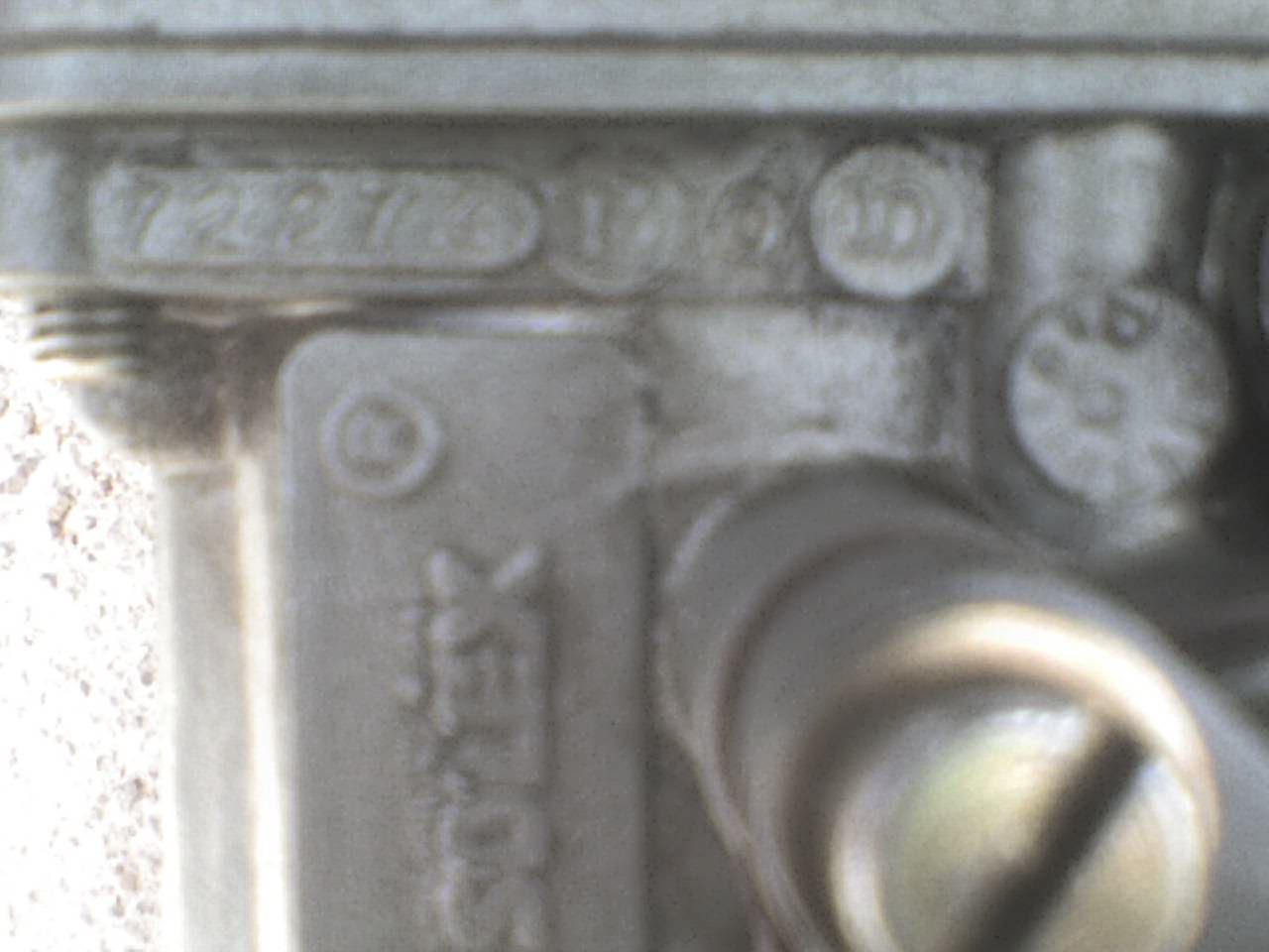

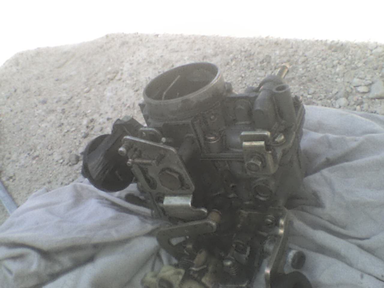

predpokladám že 111 je vzduch a 222 benál že B-)
A ešte tak zistiť čo to je zač ten karbec

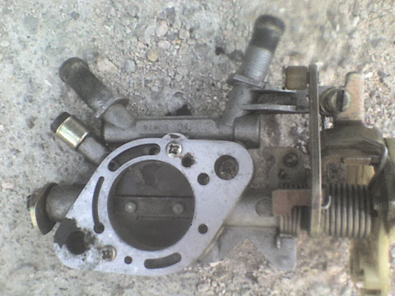

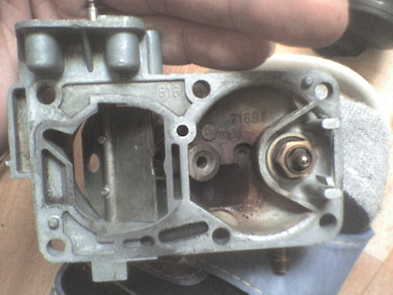

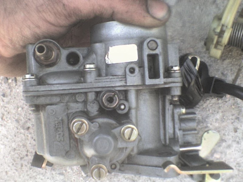

Žiadny borec na karburator sa tu nenájde
Mimochodom ten karbec mám v aute ale nejako mi neudrží volnobeh a aj na sitič mi to zhasína.
Povedal by som že prifukuje tesnenie pod karbom ale zohnať ho je 0 bodov
Vedeli by ste o niečom.?.
ak teda nie budem musieť vyrezať z duše
za vsetky rady budem vdačný.!.
Mne sa viac pacia jak nejaká RJ na vstreky ale nie ak neviem s čím mám dočinenia

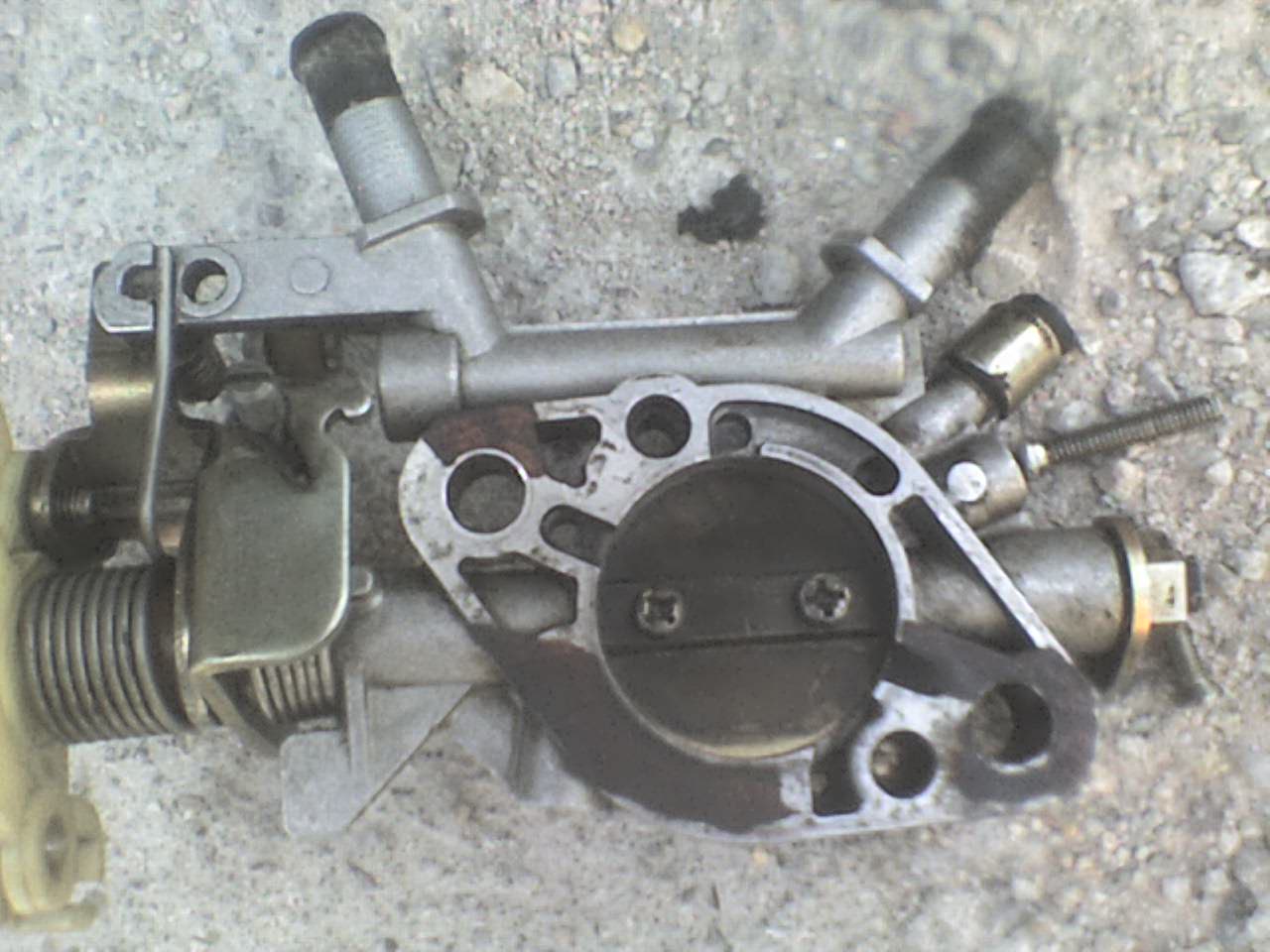

Dnes som skusal dať pod karbec tesnenie z duše ale stále neudrží volnobeh
Skúsim si sprasviť new tesnenia z papiera ale už ma začína hnevať a rozmýšlam o kúpe new karburátora
Kurňa čo tam môže byť zlé

ja mel stejnej problem komplet jsem ho vycistil a pak uz mi nedrzel volnobeh a to jsem tam daval asi 4x tesneni z ruznejch druhu matrose a porad mi to nekde salo vzduch nakonec jsem to vzdal a sehnal jsem jinej a to mi taky dalo dost prace sehnat nasel jsem ho az na polskym aukru

neni to tenhle? http://translate.google.com/translate?h ... 26hs%3D6NP
a nebo tenhle http://www.forum-auto.com/pole-techniqu ... 359632.htm

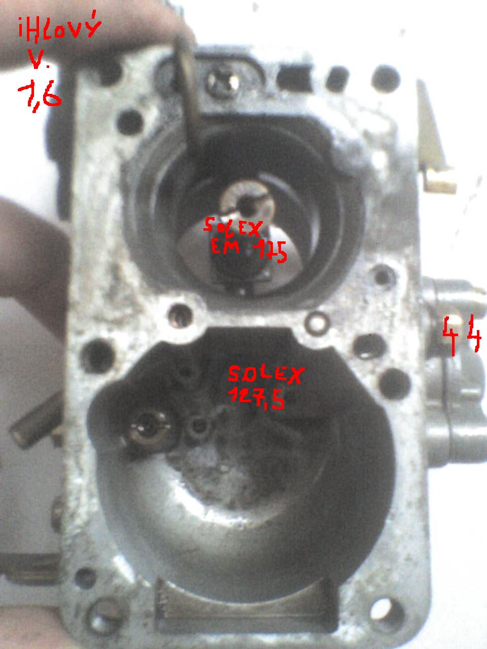

Tak som skúšal vyrezať to tesnenie ale stále mi to neudrží volnobeh
-za jazdy so sitičom to pri brzdení zdochne icon_eh icon_eh
A to som vymenil aj hadicu k brzdovemu posilovaču..
Skúšal som nastavenie ale bud to neviem alebo to nešlape
Na čo sa mám zamerať.?.?. .?.?.

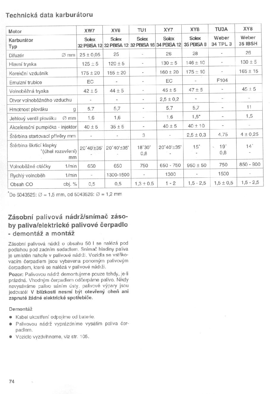

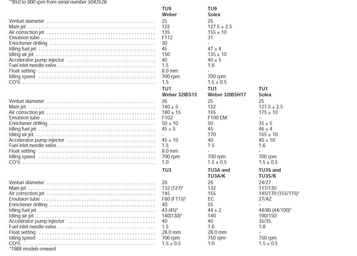

+prečo v tejto tabulke neni žiadna hodnota pre ten jeden karbec

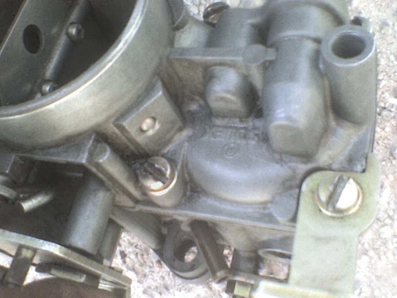

Udělej těsnění z klingeritu, jestli se ti ho eště někde podaří sehnat, zkontroluj všechny podtlaky jestli nikde nepřisávaj, popřípadě promaž na spojích vazelínou, hlavně na tom karbeci nic nešteluj... když sem přišel na to že by stačilo vymněnit jenom těsnění a překontrolovat podtlak, tak sem si s tim karbecem drobet tak hrál, a mam spotřebu ekonomicky na 15ti litrech... jinak tenhle karbec mam v kufru, používam ho na náhradní díli na ten muj:-D

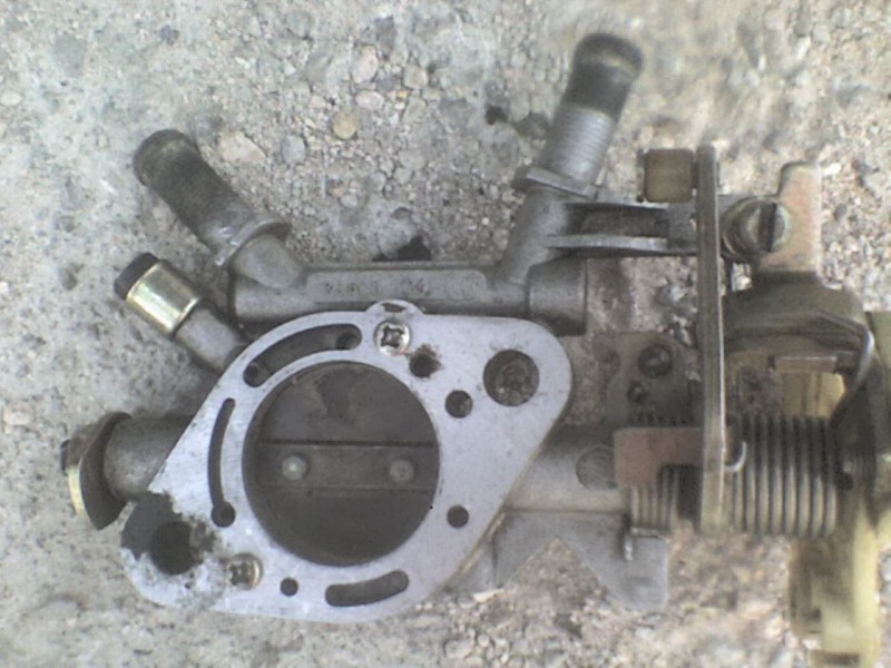

SOm skúsil prečistiť trisky a vsetko zvnutra ale nepomohlo a stale nedrží volnobeh.
Je "vyblízkaný" a na dve veci
+zaujimava stranka o solexoch ale prd z toho..
http://www.ruddies.business.t-online.de/zvergaser.htm
++vcera som zhanal karbec a na prejdených 51km to zhltlo 1/4 nádrže takže spotreba 25L/100km icon_eh
