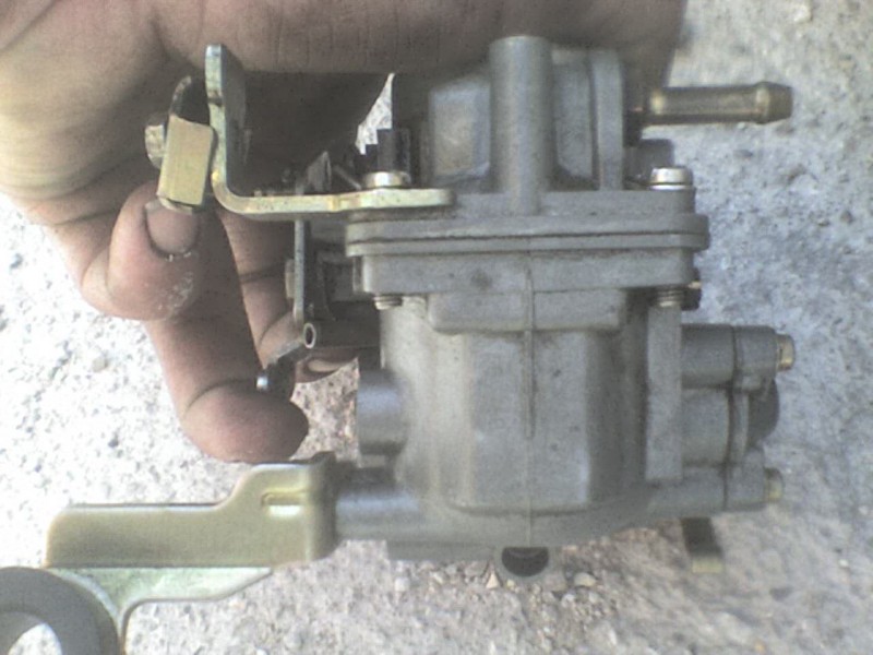

Takže mám tam tento karburátor solex a nemám ponatia čo to je..
kôli tomu som ho komplet vyčistil ale aj tak som neni o nič múdrejší :myslim:
Viete mi poradiť.?.
+ ako (kt šrobom) sa na nom vlastne nastavuje volnobeh :?: :?: :?:

no skus tento(111) alebo ked daš dlchšiu šroubičku tak aj tymto to pojde (222)

predpokladám že 111 je vzduch a 222 benál že B-)
A ešte tak zistiť čo to je zač ten karbec :myslim:

Mimochodom ten karbec mám v aute ale nejako mi neudrží volnobeh a aj na sitič mi to zhasína.
Povedal by som že prifukuje tesnenie pod karbom ale zohnať ho je 0 bodov :cry: :cry:

Dnes som skusal dať pod karbec tesnenie z duše ale stále neudrží volnobeh :cry:
Skúsim si sprasviť new tesnenia z papiera ale už ma začína hnevať a rozmýšlam o kúpe new karburátora :cry: :cry: :myslim:

ja mel stejnej problem komplet jsem ho vycistil a pak uz mi nedrzel volnobeh a to jsem tam daval asi 4x tesneni z ruznejch druhu matrose a porad mi to nekde salo vzduch nakonec jsem to vzdal a sehnal jsem jinej a to mi taky dalo dost prace sehnat nasel jsem ho az na polskym aukru

Tak som skúšal vyrezať to tesnenie ale stále mi to neudrží volnobeh
-za jazdy so sitičom to pri brzdení zdochne icon_eh icon_eh
A to som vymenil aj hadicu k brzdovemu posilovaču..
Skúšal som nastavenie ale bud to neviem alebo to nešlape :myslim: :roll:
Na čo sa mám zamerať.?.?. :?: .?.?.

Udělej těsnění z klingeritu, jestli se ti ho eště někde podaří sehnat, zkontroluj všechny podtlaky jestli nikde nepřisávaj, popřípadě promaž na spojích vazelínou, hlavně na tom karbeci nic nešteluj... když sem přišel na to že by stačilo vymněnit jenom těsnění a překontrolovat podtlak, tak sem si s tim karbecem drobet tak hrál, a mam spotřebu ekonomicky na 15ti litrech... jinak tenhle karbec mam v kufru, používam ho na náhradní díli na ten muj:-D

SOm skúsil prečistiť trisky a vsetko zvnutra ale nepomohlo a stale nedrží volnobeh.
Je "vyblízkaný" a na dve veci :cry:
+zaujimava stranka o solexoch ale prd z toho..
http://www.ruddies.business.t-online.de/zvergaser.htm
++vcera som zhanal karbec a na prejdených 51km to zhltlo 1/4 nádrže takže spotreba 25L/100km icon_eh :wau: :cry:
