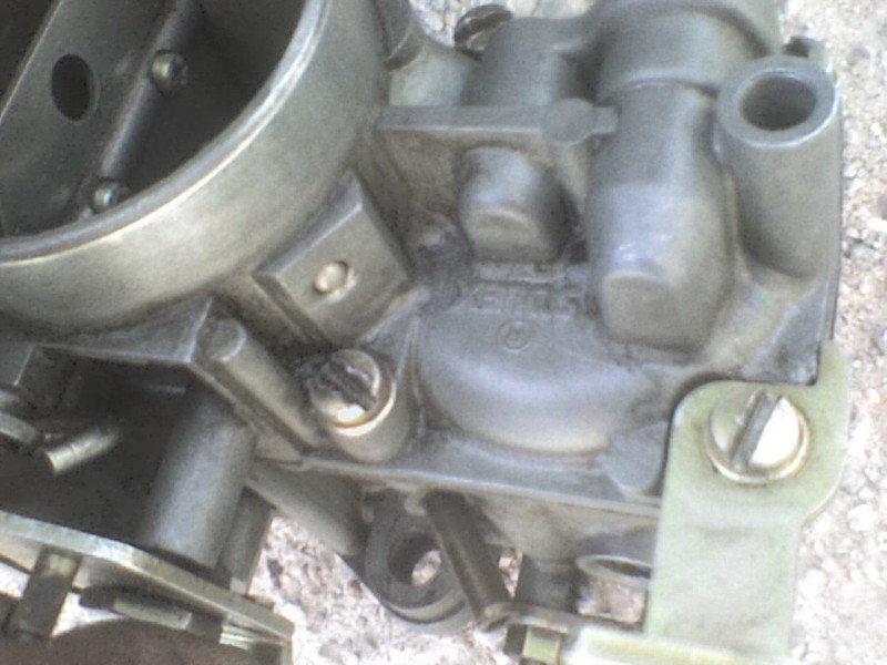

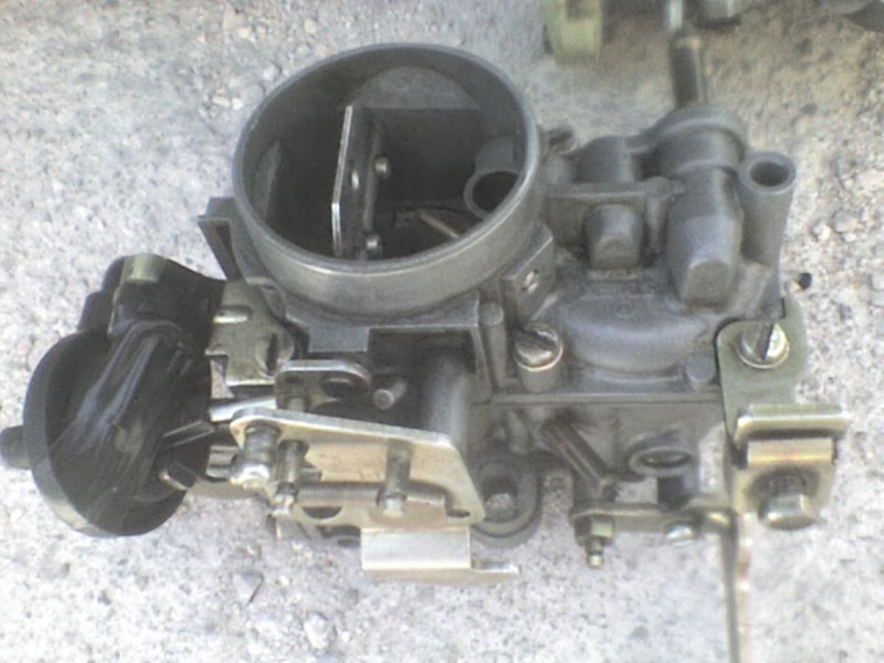

Takže mám tam tento karburátor solex a nemám ponatia čo to je..
kôli tomu som ho komplet vyčistil ale aj tak som neni o nič múdrejší
Viete mi poradiť.?.
+ ako (kt šrobom) sa na nom vlastne nastavuje volnobeh

Mimochodom ten karbec mám v aute ale nejako mi neudrží volnobeh a aj na sitič mi to zhasína.
Povedal by som že prifukuje tesnenie pod karbom ale zohnať ho je 0 bodov
Vedeli by ste o niečom.?.
ak teda nie budem musieť vyrezať z duše
za vsetky rady budem vdačný.!.

Mne sa viac pacia jak nejaká RJ na vstreky ale nie ak neviem s čím mám dočinenia
Dnes som skusal dať pod karbec tesnenie z duše ale stále neudrží volnobeh
Skúsim si sprasviť new tesnenia z papiera ale už ma začína hnevať a rozmýšlam o kúpe new karburátora
Kurňa čo tam môže byť zlé

Tak som skúšal vyrezať to tesnenie ale stále mi to neudrží volnobeh
-za jazdy so sitičom to pri brzdení zdochne icon_eh icon_eh
A to som vymenil aj hadicu k brzdovemu posilovaču..
Skúšal som nastavenie ale bud to neviem alebo to nešlape
Na čo sa mám zamerať.?.?. .?.?.
+prečo v tejto tabulke neni žiadna hodnota pre ten jeden karbec

Udělej těsnění z klingeritu, jestli se ti ho eště někde podaří sehnat, zkontroluj všechny podtlaky jestli nikde nepřisávaj, popřípadě promaž na spojích vazelínou, hlavně na tom karbeci nic nešteluj... když sem přišel na to že by stačilo vymněnit jenom těsnění a překontrolovat podtlak, tak sem si s tim karbecem drobet tak hrál, a mam spotřebu ekonomicky na 15ti litrech... jinak tenhle karbec mam v kufru, používam ho na náhradní díli na ten muj:-D
