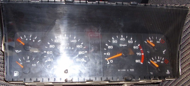

pár foteček, aby byla lepší představa.
Původní budíky
Původní budíky
GTI budíky
GTI budíky

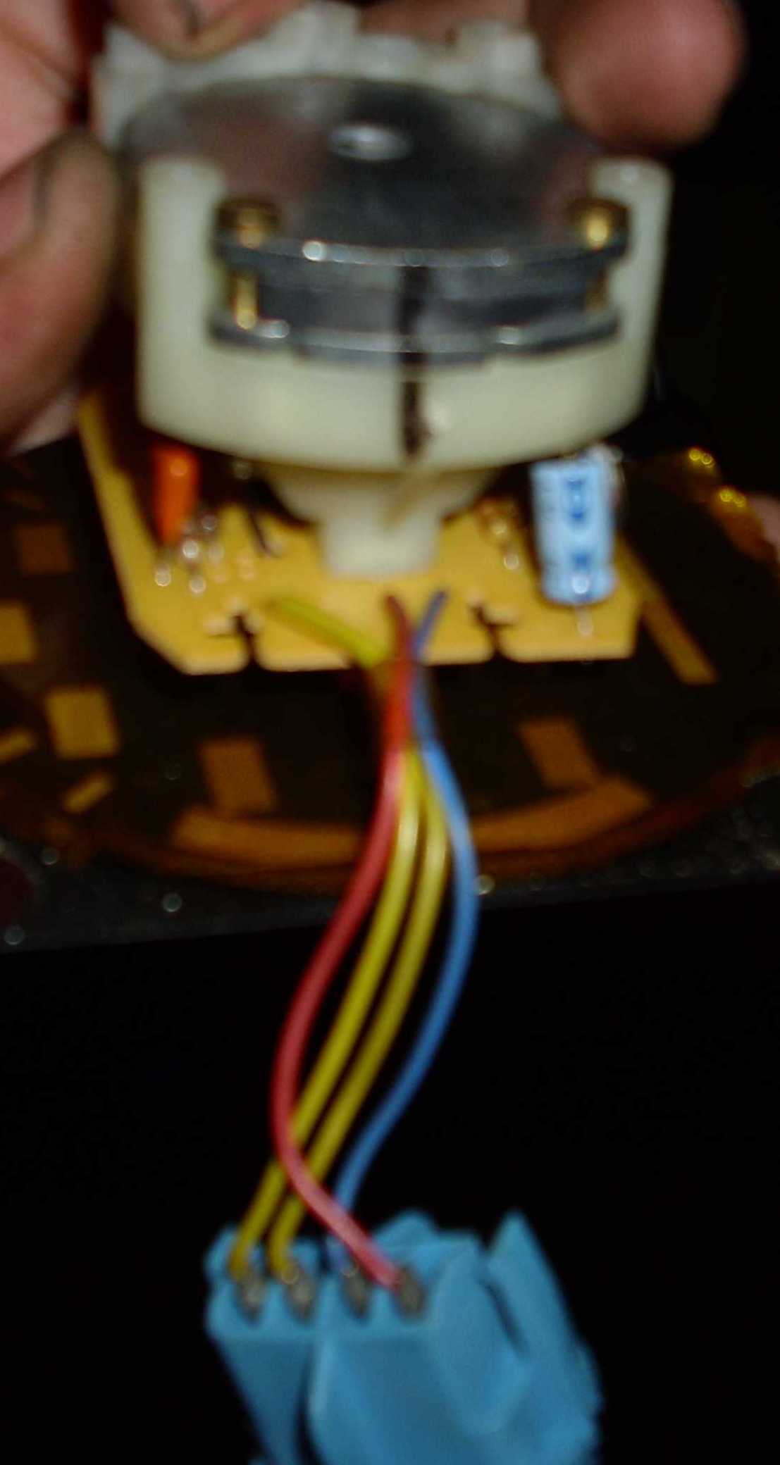

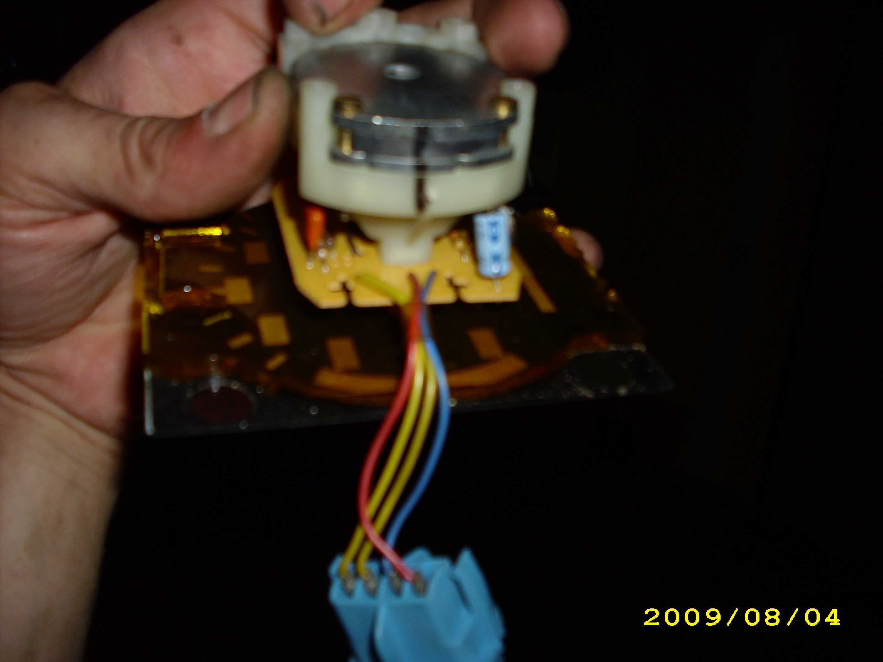

zde je vidět v GTI budíku, že oba žluté kabílky , co vedou od konektoru jsou nakonci spájeny dohromady přímo v otáčkoměru. ovšem v původním jsou použity všechny 4 vývody

to je zajímavé a v tom otáčkoměru je pozice 3 a 4 propojena.
zapojení uvnitř otáčkoměru:
1. pozice červená
2. pozice modrá
3. pozice žlutá (nezapojeno ale propojeno s pozicí 4)
4. pozice žlutá
takže pokud zapojím konektor tak:
3. pozice signal bude propojena s 4. pozice minus. pokud jsem to tak pochopil.

nebo 3 a 4 pozice je signal ... je to sdružené ... konektor tam je 4pin kvuli ostaní verzim (TD) kde je i ten další minus ... kazdopádne kdyz to zapojiš tak by to melo jet ... ovšem za předpokladu ze ten otačkomer není v háji ..
